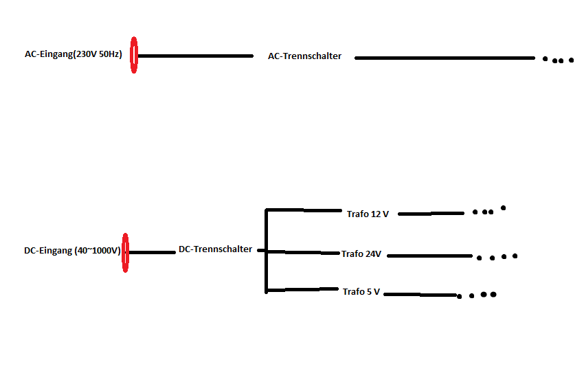

3D Druck 230V AC (max. 63A) und 150~750V DC (max. 10kW) - geht sowas?
Gast #7032343
Ehrlich gesagt, habe ich nur minimale Kenntnisse in der
Hardware-Entwicklung.
Ich habe vor, eine Leiterbahn drucken zu lassen, in der ich Leitungen
für AC und DC benoetige. Es soll auf der AC-Bahn 230V (max 63A) und auf
der DC-Bahn  150~750V DC (max. 10kW Leistung) ohne Probleme vertragen
koennen.
*Auf dem Bild steht Trafo, hier ist nütürlich DC/DC Wandler damit
gemeint.
(Gibt es solche Wandler mit variabler Eingangsspannung und wie viel
würde so ein gutes Teil ungefähr kosten?)
Koennt ihr mir paar Tipps geben, wie/wo ich das umsetzen kann?

#7032514
Du siehst das falsch, meine Vorredner haben schon recht.
Kleine Rechnung: 63A Belastung, 35 um Kupferlage, 10 K maximale
Temerpaturerhöhung -> 9cm Leiterbahnbreite für die Äußeren Layer.
Man kann natürlich jetzt auf 70 um gehen usw, aber das machts auch nicht
viel besser. Man müsste die Leiterbahnen verzinnen etc. aber bottom
line: Du hast dir darüber zu wenig Gedanken und Fachwissen angeeignet,
dass es sich für dich aktuell lohnt eine Entwicklung anzufangen. Der
DCDC-Wandler wird also das geringste Problem sein.
Was du eigentlich damit vor hast, interessiert mich dann aber schon.
Vermutlich gibts da eh schon was kommerzielles.

#7032981
... schrieb:
> 3D-Druck ist wahrscheinlich der falsche Begriff. Was ich wollte, ist
> einfach eine "große und dicke" Leiterbahn.
> Kupfer wird ausreichen. Außenrum etwas, das nicht schmoren tut und das
> ist es :)
Du gehst das falsch an. Mir fallen aktuell 2 Möglichkeiten ein, das zu
erreichen: Einmal Mit einer Platine. Da musst du bei den Strömen aber
weg von der Klassischen 35µm Platine und hin zu Dickkupfer und da auch
nicht 105µm sondern eher 400. Das bieten nicht viele Hersteller an. KSG
z.B. mit der Iceberg Technologie.
Weiters ist es möglich, mit der sog. Wirelaid technologie zu arbeiten.
Dabei werden Dickkupferstreifen auf die Kupferfolie geschweißt bevor
diese verpresst wird. Nachteil: es geht nur geradeaus, an Kurven muss
abgesetzt und neu begonnen werden, das ergibt hotspots.
2. Möglichkeit: Tatsächlicher 3D Druck. Das dann aber eher 2 Stufig:
Eine Umhüllung aus Kunststoff und ein Leiter aus Kupfer. Allerdings dann
in DMLS direct metal laser sintering hergestellt. Diesen Leiter könnte
man dabei aber auch fräsen, ist vermutlich billiger. Da du keinerlei
Anforderungen mit genannt hast, keine Zeichnungen, wie und wo da etwas
miteinander verbunden werden soll bekommst du hier nur sinnlose
Antworten. Wir haben hier keine Ahnung davon, wie die Anforderung bei
dir genau aussieht. Wenn du dann noch pampig antwortest wirds nicht
besser...

Gast #7033274
Es wurde schon beschrieben, ... 63A sind kein so großes Problem.
Mit Dickkupfer lassen sich Stromtragfähigkeiten bis 150A erreichen.
Zu beachten sind hinsichlicht der Ströme und Spannungen spezifische
Design rules für die Gestaltung der Leiterbahnen.
#7034627
> koennen.
Die Cu-Dicke wurde ja schon genannt. Da solltest Du unbedingt
beherzigen.
Was noch nicth gesagt wurde: Whisker, bzw. Cu-Migration/Dendriten.
Bei diesen hohen Spannugen sind Feldstärke etc. echt ein Thema --
unbedingt reichlich Abstand zwischen den + und - einhalten.
Ebenso auf den AC Seiten. Insbesondere wenn Feuchtigkeit und/oder
Verschmutzung (auch z.B. agressive Gase) hinzukommen.
Vorschlag: Lass Dich dazu breaten vom Hersteller der Leiterplatte --
i.d.R haben die schon früher ähnliches gefertigt, und können Erfahrungen
weitergeben.

Gast #7036340
Es soll auf der AC-Bahn 230V (max 63A) und auf der DC-Bahn 150~750V DC
(max. 10kW Leistung) ohne Probleme vertragen koennen.
gemeint. (Gibt es solche Wandler mit variabler Eingangsspannung und wie
viel würde so ein gutes Teil ungefähr kosten?)
Ja, solche Teile gibt es, in der kW-Klasse bewegst Du Dich, mit einer
Eigenentwicklung, sicherlich bei 2.000 bis 3.000 Euro für den Musterbau.
Ich weiß das, weil meine letzten beiden Entwicklungen ein 50kW-Lader
(Wall-Box-Format) und ein 3kW-LED-Treiber waren.
750 Volt werden bald "out" sein, besser gleich für 1.000 Volt
entwickeln. Mit SiC- und GaN-Bauteilen durchaus auch im Privatbereich
machbar.
Für Dich, zum basteln, wäre diese Vorgehensweise machbar:
Du nimmst eine stabile Kunststoffplatte. Als Verbinder gehen Kupferrohre
aus dem Baumarkt. Die benötigte Stromstärke kannst Du in Wandlungsstärke
und Durchmesser des benötigten Kupferrohres umrechnen.
An den Stellen, an denen Du das Rohr befestigen willst, quetschst Du es
mit einem Schraubstock platt. Dann kannst du an diesen platten Stellen
auch Löcher bohren für Schrauben.
Berührungsschutz muss natürlich berücksichtigt werden.
Weitere Verdrahtungen und Anschlüsse, zum Beispiel für größere Trafos
oder DC-DC-Wandler etc., gehen dann mit sogenannten KFZ-Steckern. Gibt's
problemlos bis zu mehreren Hundert Ampere Stromtragfähigkeit.
Viel Erfolg!

Gast #7036635
> 10kW @150V DC ist auch nicht sonderlich mehr Strom als Deine
> AC-Anforderung
Auf der Eingangsseite - am Ausgang ergibt das aber, je nach
Lastverteilung, 244-2000A.
