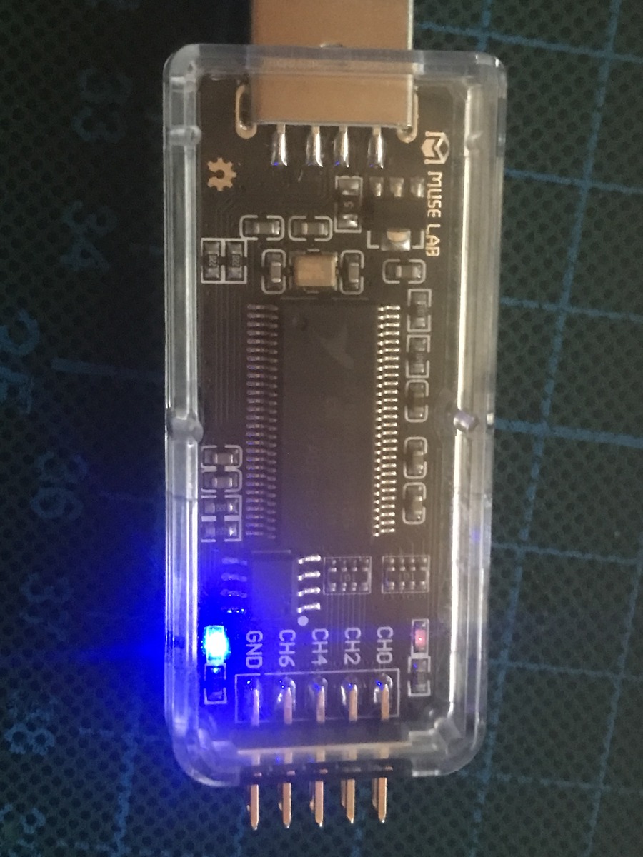

Habe mir so einen nanoDLA bestellt. Kam heute an. Wollte ihn unter macOS
in Betrieb nehmen. Hatte gedacht, ich könnte ihn mit Logic 2 betreiben.
Das Device wird aber nicht erkannt.
Auch mit PulseView unter macOS (11.6.5 BigSur) funktioniert es nicht.
Ich sehe zwar ein device am USB3.0 Bus:
fx2lafw:
  Produkt-ID:  0x608c
  Hersteller-ID:  0x1d50
  Version:  0.01
  Seriennummer:  sigrok FX2 8ch
  Geschwindigkeit:  Bis zu 480 MBit/s
  Hersteller:  sigrok
  Standort-ID:  0x14100000 / 22
  Verfügbare Stromstärke (mA):  500
  Zusätzlicher Betriebsstrom (mA):  0
Bin mir nicht sicher, ob das Gerät nicht bereits defekt hier angekommen
ist. Was ich komisch finde, ist, daß die blaue LED hell brennt,
eine rote LED gegenüber extrem schwach glimmt.

Funktioniert! Habe Pulseview (0.4.2-2build1 unter Ubuntu 21.10)
installiert mit apt-get install pulseview, sigrokFX2 LA (8ch) USB
Treiber installiert.
Testaufzeichnung funktionierte.
Bleibt die Frage, was mit dem immer noch so schwach glimmenden LED los
ist.
EDIT: jetzt funktioniert es mit Pulseview (0.5.0-git-7e5c839) auch unter
macOS. Bedienfehler. Treiber auswählen und nach Hardware suchen lassen.
Allerdings mußte ich auch erst noch mal das USB-Device neu verbinden,
bevor es von Pulseview gefunden wurde.
Die Idee, das Ding mit Logic 2 zu betreiben, muß ich wohl verwerfen,
aber mir scheint, daß Pulseview auch gut geeignet ist.
