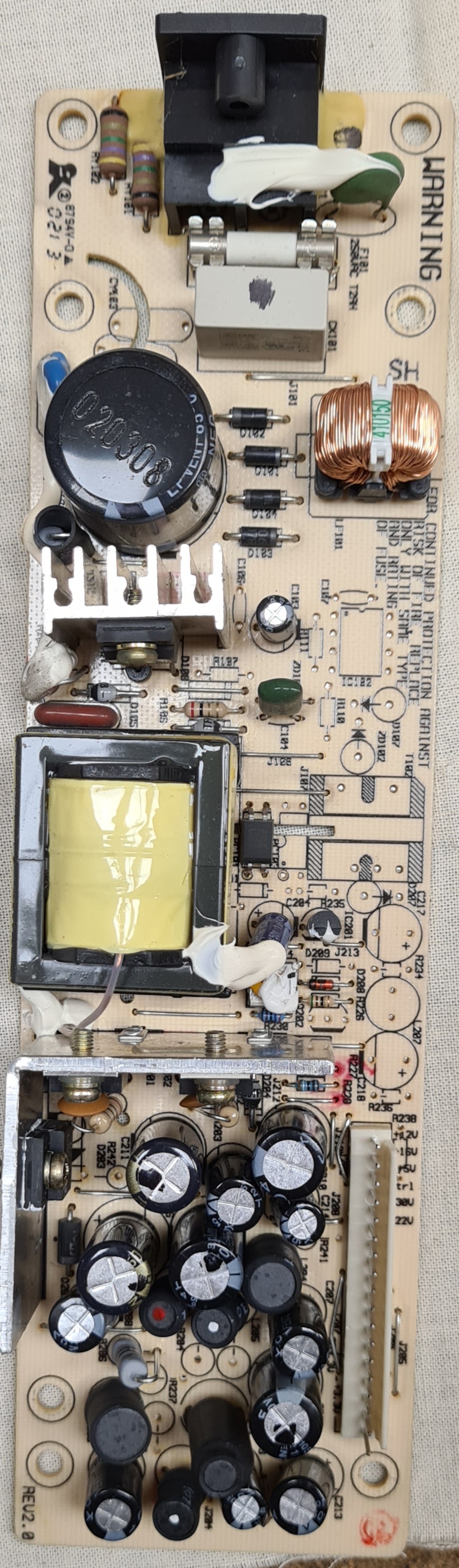

Hallo zusammen, hab ein Problem mit dem SNT. Das Relais am Bild/Tonausgang zieht sekündlich an. Die Spannung am Ausgang pumpt. Jetzt hat dieses Netzteil keinerlei IC drauf. Meine erste Idee war, dass der Regler nicht hoch kommt. Nur gibt es keinen?! Das Teil muss wohl ziemlicher Schrott sein. Auf Elektronikwerkstatt gibt es dazu einen Beitrag eines anonymen Posters, der behauptet, die Dinger fallen aus wie die Fliegen. Aber leider auch nicht mehr. Wo fange ich an, zu suchen? Schaltplan finde ich keinen. Das Teil kann doch nicht stabilisiert sein?! Auch auf dem Mainboard findet sich keine induktiv. Es passiert alles in der gezeigten Platine?!
Wenn Du Glück hast hilft Dir hinz. Das ist sein Spezialgebiet. ;)

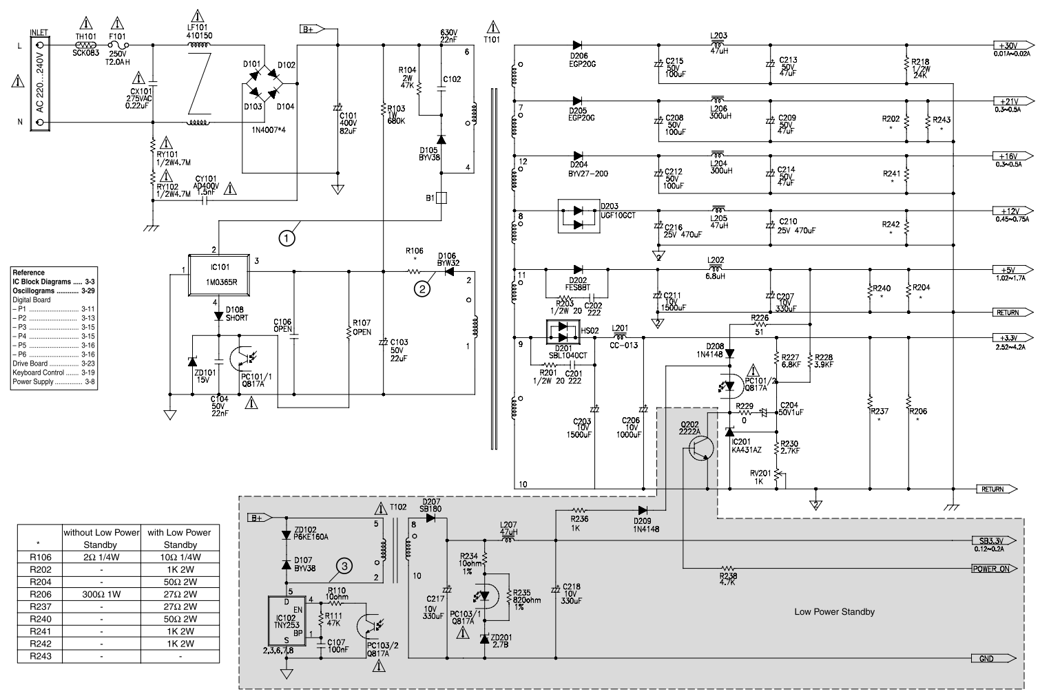

Erneuere erstmal den rot umzingelten Elko. Die Stabilisierung erfolgt über den blau umkreisten Optokoppler, der den Primärteil danach steuert, wie hoch die Sekundärspannung ist.

Schaltplan anbei.
Matthias S. schrieb: > Erneuere erstmal den rot umzingelten Elko. > Die Stabilisierung erfolgt über den blau umkreisten Optokoppler, der den > Primärteil danach steuert, wie hoch die Sekundärspannung ist. 23uF Scheint ok zu sein.

H. H. schrieb: > Schaltplan anbei. Danke hinz, das hilft mir weiter. Ich schaue mal, wie weit ich komme.
Martin S. schrieb: > Scheint ok zu sein. Kapazität ist nicht alles. Ersetze ihn einfach. Anschliessend misst du mal, ob auf der Sekundärseite eine Diode auf Kurzschluss gegangen ist.
Matthias S. schrieb: > Martin S. schrieb: >> Scheint ok zu sein. > Kapazität ist nicht alles. Ersetze ihn einfach. Kann ich nur bestätigen! Hatte schon (kleine) Elkos, die volle Kapazität hatten, der ESR war aber bereits jenseits von Gut und Böse.

Martin S. schrieb: > Harald A. schrieb: >> Dann dürfte es der 1M0365R sein > > Sonst bleibt ja nichts mehr. Spannung an C 103 gemessen oder nur den Kondensator getauscht?

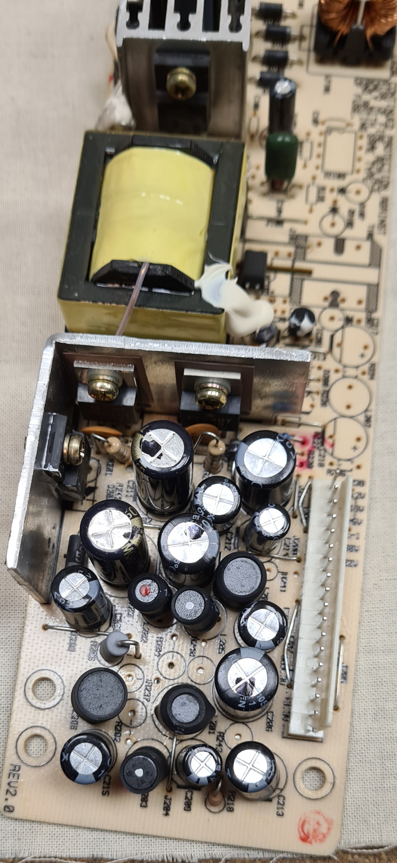

Also der Fehler liegt definitiv im 3,3V Zweig. Ich habe die Spannungen mit ausgelötetem D201 gemessen. Da stehen dann an: C101: 331V C103: 13V 30V Ausgang: 34V 21V Ausgang: 27V 16V Ausgang: 20,6V 12V Ausgang: 15,8V 5V Ausgang: 6,8V 3,3V Ausgang: 0V Die Spannungen sind unstabilisiert, also entsprechend hoch, aber stabil. Sobald D201 wieder drinnen ist, fängt das SNT das Pumpen an und die Spannungen aller Ausgänge schwanken entsprechend. Man hört das Klicken auch im Übertrager. Also löte ich jetzt mal C203 und C206 aus.
Also C203 hat 1,7mF, C206 hat 1,1mF. ESR kann ich nicht messen. Allerdings pumpt das Netzteil ohne die beiden Kondensatoren nicht mehr und es stehen 0,7V am 3,3V Ausgang an. Die Regelung wird allerdings ohne den Pi-Filter kaum arbeiten können. So sinken die übrigen Ausgangsspannungen näher an den Sollwert.
Hmm... habe in Ermangelung an die passenden Kondensatoren mal zwei 50V/470µF Low-ESR eingelötet und das unbelastete Netzteil pumpt wieder :-/

Also der erste Schwung Teile ist gekommen und ausgetauscht. Neu: ZD101 15V Z-Diode (die alte sah etwas dunkel aus) D201 SBL1040CT Dual-Schottky (hat den Nachfolgetyp bekommen) IC201 KA431AZ Spannungsreferenz C203 1500µF 50V low-esr C206 1000µF 50V low-esr Der Effekt blieb aus. Das Netzteil pumpt immernoch. Wie gemessen waren diese Teile i.O., wobei ich das für die ZD101 und IC201 nicht ausschließen konnte. Ich warte noch auf den Optokoppler PC101 (Q817A). Wenn's der nicht ist, bleibt nicht mehr viel übrig.
PC101 habe ich jetzt auch getauscht (Optokoppler). Wieder kein Erfolg. Wer hat noch Ideen?

C103: 13V irritiert mich erheblich. Lt. Datenblatt ist Start Threshold Voltage VSTART 14 15 16 (min/typ/max) Zu erwarten wäre also, dass das IC erst bei 14 bis 16 V losläuft und dann im Betrieb über D106 eine höhere Spannung erhält. Die ist leider im Datenblatt nicht spezifiziert, nur max. 30V. Das ist primärseitig, da misst man nicht so gerne. Hast du trotzdem überprüft, was für Impulse dort anstehen? IC101 ist noch original oder getauscht?
Dieter R. schrieb: > Hast du trotzdem überprüft, was für Impulse dort anstehen? Nein, da hatte ich noch kein Oszi da, kann ich aber nachholen. Leider nur analog. > IC101 ist noch original oder getauscht? Original. Erstens Ersatz lohnt nicht und zweitens sieht man die Bursts auf der Sekundärseite mit zig kHz, die gut zu den 68 kHz? passen, mit denen das IC arbeitet. Und da ohne die Schottkydiode im 3,3V Zweig die Ausgangsspannungen halbwegs passen, und auch konstant sind, hatte ich das mal als Fehler ausgeschlossen. Kann natürlich sein, dass der Feedback-Zweig im IC einen Weg hat. Dann wäre das ein Totalschaden.
Martin S. schrieb: > Kann natürlich sein, dass der > Feedback-Zweig im IC einen Weg hat. Das bzw. in der Gegend wäre mein Verdacht. Die Fehlerbeschreibung passt wunderbar zu defekter Startup-Schaltung. Entweder im IC selbst oder wegen fehlender Impulse vom Trafo.

Dieter R. schrieb: > Zu erwarten wäre also, dass das IC erst bei 14 bis 16 V losläuft Ja das tut es. Gerade nochmal gemessen. Die 13V waren ohne D201. Die Spannung läuft binnen 2 Sekunden von 13->16V hoch, dann "zündet" das IC, feuert einen Burst, die Spannung bricht zusammen und das Spiel geht von vorne los.
Martin S. schrieb: > Die Spannung läuft binnen 2 Sekunden von 13->16V hoch, dann "zündet" das > IC, feuert einen Burst, die Spannung bricht zusammen und das Spiel geht > von vorne los. Womit wir dann wieder bei R106/D106 wären bzw. bei den Impulsen, die dort vom Übertrager ankommen.
