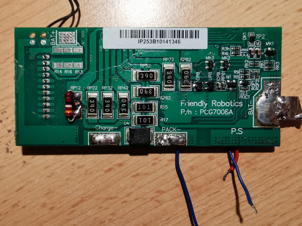

Hallo Mikrocontroller-Gemeinde,
ich komme mit einem neuen Problem auf euch zu und brauche bzw. hoffe auf
eure Schwarm-Intelligenz.
Es handelt sich um eine Akku-Platine (BMS (Batterie-Management-System))
einen Rasenmäher-Roboters die leider - wahrscheinlich durch einen Fehler
von mir - nicht mehr funktioniert und ich bis her kaum Ahnung habe wo
genau der Fehler liegt / liegen könnte.

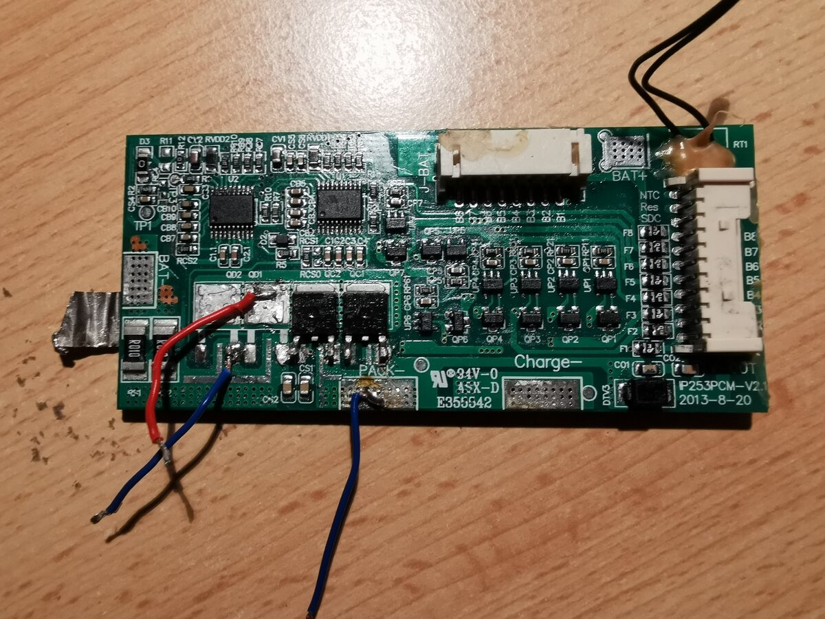

Ich habe euch zwei Bilder der Platine angehangen, so wie die letzte Zeit
damit verbracht einen Schaltplan der Platine anzufertigen. Ebenso hängt
eine weitere PDF an, mit den Spezifikationen der Chips "U1" und "U2" aus
dem Schaltplan - nach langem Suchen gefunden.
Nun zum eigentlichen Problem. Der Rasenmäher wollte nicht mehr, also
habe ich am Stecker "J-Mainboard" die Zellen nachgemessen und musste
einen Defekt mancher Zellen feststellen. Also haben ich neue, passende
Zellen bestellt und wollte diese einlöten. Habe soweit die Zellen
miteinandern verlötet und den Pluspol angeschlossen. Dabei wird der
jeweils "Pin 8" von "J-Mainboard" und "J-BAT" an den Pluspol der Zelle
"BT8" angeschlossen. Soweit so gut.
Dann beging ich einen Folgenschweren Fehler und habe - weil beide
Stecker verklebt eigentlich auf der Platine verklebt sind: Ich habe "Pin
1" von "J-BAT" anschließen wollen und diesen an den Minuspol der Zelle
"BT1" angeschlossen. Kurz darauf verbrannte der Widerstand "RP12".
Mir lief es heiß und kalt den Rücken runter. Also Kabel abgeknipst und
in der Reihenfolge "Pin 7" bis "Pin 1" von "J-BAT" an Zelle "BT7" bis
"BT1" angeschlossen. Hat auch geklappt.
Dann noch den Minuspol von "BT1" mit der Platine "Bat-" verbunden und
fertig. Dann folgte der Test und die Erkenntnis, das kein Strom
geliefert wurde, obwohl die Zellen vorgeladen waren.
Die ersten Messungen ergaben, dass keine Verbindung zwischen "Bat-" und
"Pack-" auf der Platine bestand. Also die Mosfet "QC1", "QC2", "QD1" und
"QD2" (80N06-05) als Fehler identifiziert. "QD1" und "QD2" ausgelötet
und einen der beiden getestet: Funktion wie gewünscht. Schaltet durch
und die Diode ist auch scheinbar einseitig durchlässig, wie es soll. Der
andere Mosfet ist beim Auslöten leider zerstört worden :(
Dann habe ich die rote und die linke blaue Ader angelötet und verbunden
und hatte jetzt einen Stromfluss. Allerdings sagte mir der Mäher
"Batterie leer" über ein rotes Batterie-Symbol.
Also ist der Fehler irgendwie doch noch da. Also das rechte blaue Kabel
angeschlossen und alle verbunden. Funktioniert.
Leider ist es aber so, dass wenn der Akku auf beispielsweise 90%
entladen wird nicht mehr auf 100% geladen werden kann. Der Akku bleibt
bei 98% Ladestand stehen. Wird er tiefer entladen klappt auch das Laden
auf 100%.
Also die beiden anderen Mosfet als defekt vermutet. Gate und Source
abgelötet. Keine Veränderung.
Nun kenne ich mich aber nicht genug mit den Bauteilen und deren absolut
exakte Funktion aus und brauche daher eure Hilfe. Man sieht es z.B. auch
an Bauteil "D4" oder alle "UP1" - "UP8", sowie "QP1" - "QP8". Ich kann
nicht erkennen, was für Bauteile das sind.
Weiteres Problem ist: Dadurch, dass ein Mosfet kaputt ist muss ich den
ersetzen, falls diese es nicht sein könnten oder aus Vorsicht alle
ersetzen. Nur leider gibt es diese nur über Mouser mit ordentlich
Versand. Habt ihr Mosfet-Ersatztabellen und könnt mir einen passenden
Ersatz nennen?
Ich freue mich sehr, wenn ihr mir wieder helfen könnt.
Freundliche Grüße
Daniel

Grade beim Lesen noch zwei Fehler bemerkt:
- Ich habe "Pin 7" von "J-BAT" an den Minuspol der Zelle "BT1"
angeschlossen, worauf hin der Widerstand "RP12" verbrannte. Nicht, wie
eingangs geschrieben "Pin 1".
- Und der Widerstand RP12 wurde von mir passend ersetzt.

Kurzbeschreibung:
- Akku-Platine (BMS (Batterie-Management-System)) eines
Rasenmäher-Roboters
- Ein paar Zellen defekt, daher alle ausgetauscht.
- Beim Anschließen vom Zellen-Stecker "J-BAT" das Kabel für Zelle 7 an
Minus von Zelle 1 gelötet.
- Wiederstand RP12 durchgebrannt und ersetzt.
- Korrigiert und alle Kabel am Stecker "J-BAT" angelötet.
- Funktionstest: Negativ. Laut Messungen keine Verbindung zwischen
"Bat-" und "Pack-".
- Defekt von den Mosfet "QC1", "QC2", "QD1" und "QD2" (80N06-05)
vermutet.
- "QD1" und  "QD2" ausgelötet und überbrückt. Funktion da.
- Vollladen aber bei Ladeständen über 90% nicht möglich, da bei 98%
nicht weitergeladen wird.
- Defekt von den Mosfet "QC1" und "QC2" vermutet, daher Gate und Source
abgelötet und überbrückt. Keine Besserung.
- Test von 3 Mosfet ergab, dass diese nicht defekt sind.
Sind die Mosfet überhaupt defekt? Liegt an anderes Problem vor?
Mit welchen Mosfet kann ich die 80N06-05 ersetzen, ohne über Mouser aus
den USA zu bestellen?
Freundliche Grüße
Daniel
