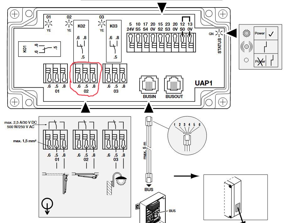

bei meinem Garagentor möchte ich eine Fernüberwachung einbauen, die mir
anzeigt wenn das Garagentor geschlossen ist.
Bisher war die Anzeige über ein Hörmann UAP1 Kabelgebunden geschaltet.
Nach Umbauarbeiten wäre es sehr aufwändig, wieder eine Kabelgebundene
Lösung zu nehmen.
Weiß jemand eine Funklösung dafür? Der Kontakt in der UAP1 ist
Potentialfrei.
Auf dem Bild erfolgt der Anschluss im rot eingekreisten Bereich am
Klemme 5 und 8. Dadurch leuchtete bei der bisherigen kabelgebundenen
Lösung eine LED wenn das Tor geschlossen war.
Viele Grüße
Jens
> Lösung zu nehmen.
Falsch geplant.
Wird es geben, aber: "Wer Funk kennt, nimmt Kabel"
Entscheidend ist, was Du mit dem Signal anfangen willst.
Als nette Spielerei ist Funk fast immer OK, als Signal "gesichert" an
einer Alarmanlage sind Funkloesungen teuer oder unsicher/unzuverlaessig.

Danke für die Antworten.
Habe es mit Shelly realisiert.
Das Eltako Starterset ist leider nicht mehr im Handel erhätlich.
Viele Grüße und Danke für die Hilfe
