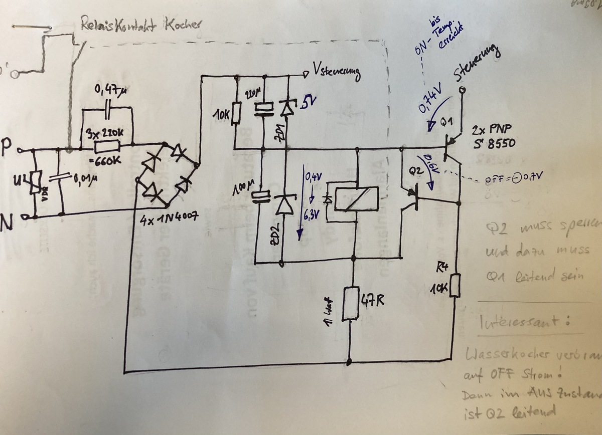

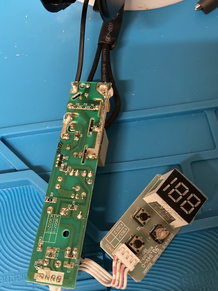

Liebe Elektroniker Gemeinde, habe eine Schaltung, die ich gerne reparieren möchte. Ich weiss, normalerweise wirft man einen defekten Wasserkocher einfach weg. Ich dachte aber, dass es bestimmt das Relais sein muss, was sich einfach erzetzen lässt. Denn die Sache ist, dass der Kocher immer erst startet, wenn man dem Gehäuse einen kleinen Klack gibt, dort wo das Relais liegt. Nun habe ich aber das Relais ersetzt – doch damit zieht das Relais gar nicht mehr an. Da das Gerät eh offen ist und ich dabei etwas lernen wollte, habe ich die Schaltung analysiert und gezeichnet. Fragen 1. Ist wohl nur das Relais (Sanyou SRDI-S-112DM) defekt und der Ersatz (Sanyou SRDI-SH-112DM) vielleicht schlecht? Oder was würdet ihr mal noch ausprobieren, austauschen oder messen? 2. Kann man auf der Schaltung überhaupt irgendwo vernünftig mit dem Oszilloskop messen? Ich frage, weil die ganze Schaltung auf 220V sitzt und die Masse (Oszi) daher ja nicht angehängt werden darf. Und wenn man so zB. an der Brücke die Halbwellen anschauen möchte, sehe ich nur die 220V Ganzwelle (oder woran liegt das?) Anmerkungen - das H in der Relais Bezeichnung vom Ersatz heisst gemäss Datenblatt nur, dass es waschbar ist (also offenbar Gehäusedichtheit). - Die Schaltung selbst bekommt sauber 230V ohne Wackelkontakt und die Temperatursteuerung selber scheint einwandfrei zu funktionieren. - Q1 muss offenbar leitend sein, damit Q2 sperrt, womit das Relais die Spannung von Zehnerdiode 2 (6.3 V) erhält.
99% : C des Kondensatornetzteiles hat Kapazität verloren.
Da könnte ne Gleichrichter_Diode kaputt sein.

Wendels B. schrieb: > 99% : C des Kondensatornetzteiles hat Kapazität verloren. ACK, der 0,47µF X2 Kondensator.

Nach der Gleichschaltung sind die negativen Halbwellen "nach oben" geschaltet, das meinte ich damit.
H. H. schrieb: > ACK, der 0,47µF X2 Kondensator. Danke! Wie wirkt sich das auf die Schaltung aus bzw. macht das Sinn mit dem Fehler, dass die Schaltung einen mechanischen 'Klacks' gebraucht, damit das Relais anzieht? Und wo bekomme ich den günstig zeitnah her, ohne grossen Kleinmengenaufschlag?
Lukas B. schrieb: > Wie wirkt sich das auf die Schaltung aus bzw. macht das Sinn mit dem > Fehler, dass die Schaltung einen mechanischen 'Klacks' gebraucht, damit > das Relais anzieht? Ja. Relais zieht bei zB. >8V an, Spannung ist aber nur noch 7,xV. Neues Relais liegt in der Toleranz unter dem des Alten, das klopfen hilft nicht mehr.... Ebay u. Co.
#7033093
Lukas B. schrieb: > Wie wirkt sich das auf die Schaltung aus bzw. macht das Sinn mit dem > Fehler, dass die Schaltung einen mechanischen 'Klacks' gebraucht, damit > das Relais anzieht? Nicht mehr genug Strom um das Relais anziehen zu lassen, mit dem Stoß reicht es dann gerade so.
#7033094
Teo D. schrieb: > Ja. Relais zieht bei zB. >8V an, Spannung ist aber nur noch 7,xV. > Neues Relais liegt in der Toleranz unter dem des Alten, das klopfen > hilft nicht mehr... Ok. Interessant. Werden quasi die 220V 'zusammengezogen' also verkleinert, wegen verringertem Innenwiderstand des alten Filter C?

Lukas schrieb: > Teo D. schrieb: >> Ja. Relais zieht bei zB. >8V an, Spannung ist aber nur noch 7,xV. >> Neues Relais liegt in der Toleranz unter dem des Alten, das klopfen >> hilft nicht mehr... > > Ok. Interessant. Werden quasi die 220V 'zusammengezogen' also > verkleinert, wegen verringertem Innenwiderstand des alten Filter C? Der Kondensator wird nicht als Filter verwendet, sondern als kapazitiver Vorwiderstand.
H. H. schrieb: > Der Kondensator wird nicht als Filter verwendet, sondern als kapazitiver > Vorwiderstand. Ach so! Vielen Dank :) Dann habe ich das einigermassen verstanden. Könnte man den 0.47 Mikro (ist ja parallel zu 660k Ohm) zum ausprobieren auch mal weglassen – ich meine nur zum schauen, ob das Relais dann anzieht – oder macht man damit ev. die Schaltung kaputt?
#7033106
Lukas B. schrieb: > Könnte man den 0.47 Mikro (ist ja parallel zu 660k Ohm) zum ausprobieren > auch mal weglassen Dann fließt fast kein Strom mehr (nur das bisschen durch die 660k Ohm). Der Kondensator ist das Kernstück des "Netzteils". Den kannst du nicht weglassen.

Lukas B. schrieb: > Könnte man den 0.47 Mikro (ist ja parallel zu 660k Ohm) zum ausprobieren > auch mal weglassen – ich meine nur zum schauen, ob das Relais dann > anzieht – oder macht man damit ev. die Schaltung kaputt? Nein, kann man nicht weil H. H. schrieb: > Der Kondensator wird nicht als Filter verwendet, sondern als kapazitiver > Vorwiderstand.
Hier ist das gut erklärt: https://www.elektronik-kompendium.de/public/schaerer/cpowsup.htm
#7033120
Lukas B. schrieb: > Könnte man den 0.47 Mikro (ist ja parallel zu 660k Ohm) zum ausprobieren > auch mal weglassen – ich meine nur zum schauen, ob das Relais dann > anzieht – oder macht man damit ev. die Schaltung kaputt? Man könnte zum Ausprobieren diesen Kondensator temporär durch einen Widerstand mit 6k8 / 10W ersetzen (aus Sicherheitsgründen besser zwei mit 3k3 / 5W in Serie). Aber den hast du vermutlich auch nicht vorrätig, so dass der Einkauf vom richtigen Bauelement der sinnvolle Weg ist. Genau wegen der 10W wurde der Kondensator verwendet, denn der produziert keine Verlustleistung.

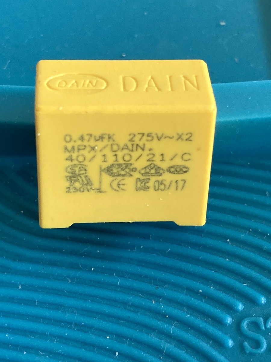

Lukas B. schrieb: > Und wo bekomme ich den günstig zeitnah her, ohne grossen > Kleinmengenaufschlag? Hi, wenn Du einen bestellst, dann mindestens für 275V~, (besser 310V~) (Nehme an, der eingebaute hat "nur" 250V~ ?) Und die genauen Abmessungen, sowie Rastermaß nicht vergessen. (Hab zwar welche hier rumfliegen, die sind aber zu groß. Passen wohl nicht in das Gehäuse.) ciao gustav

Lukas B. schrieb: > Könnte man den 0.47 Mikro (ist ja parallel zu 660k Ohm) zum ausprobieren > auch mal weglassen – ich meine nur zum schauen, ob das Relais dann > anzieht Du meinst, der war ÜBERFLÜSSIG ? Sicher nicht, das Geld hätte der Hersteller sonst gerne auch noch eingespart. Karl B. schrieb: > wenn Du einen bestellst, dann mindestens für 275V~, (besser 310V~) > (Nehme an, der eingebaute hat "nur" 250V~ ?) Irrelevant, das liegt nur an 220V zu 230V und in manchen Ländern 240V Netzspannung. Interessanter wäre ein Kondensator der nicht zwangsweise laut Datenblatt zur Funktionalität der Selbstheilung zwischen L und N angeschlossen werden muss, sondern auch als Strombegrenzungskondensator einzusetzen ist.
Vielen Dank nochmal euch allen. Falls jemand so ein 230V Kondensator zur Hand hat, oder konkrete Bezugsquelle kennt, kann er sich gerne bei mir melden. Hier die Abmessungen: Lochabstand 15 mm Grösse (max): 18 x 9 x 15 mm
MaWin schrieb: > Irrelevant, das liegt nur an 220V zu 230V und in manchen Ländern 240V > Netzspannung. Nicht unbedingt, die Spannungsschwankungstoleranzen in DE sind schon mit eingerechnet. Die letzten Reparaturen bei mir von Schaltuhren etc. zeigten jedenfalls ausschließlich Kondensatoren mit 275V~. Abgesehen davon steht das ja auch auf Kondensator dem Bild des TO jetzt. Und warum ausgerechnet X2? Darüber ließe sich streiten. Jedenfalls die weiteren X2-Spezifikationen sind auch wichtig. Als da zum Beispiel wäre: Der Kondensator darf im Fehlerfalle nicht platzen, und die ganzen herumfliegenden Metallfitzelchen im Gehäuse dann evtl. noch weiteren Schaden im Gerät anrichten. Sowas wie im Bild sollte nicht mehr vorkommen. ciao gustav
