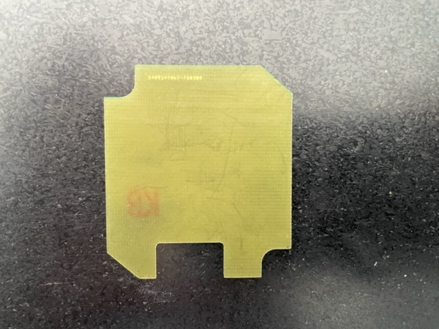

M.A. S. schrieb:
> Ich würde alle Leitungen, die anfassbar sind (sprich:
> hinein-/hinausgehen) und die Batterieanschlussleitungen schützen und
> ansonsten irgendwie eine mechanische Barriere als Berührschutz der
> restlichen Schaltung innerhalb des Gehäuses herstellen.
Dünnes Board (FR4 0,6 mm) drüber, im Gehäuse eingeklemmt oder auf
Abstandsbolzen zusammen mit den Befestigungsschrauben des eigentlichen
Boards. Kann man sich bei der nächsten Board-Bestellung in China für
wenig Geld in beliebiger Form passend fräsen lassen, mit Ausschnitten
für Batteriehalterung, Steckverbinder oder was auch immer.
