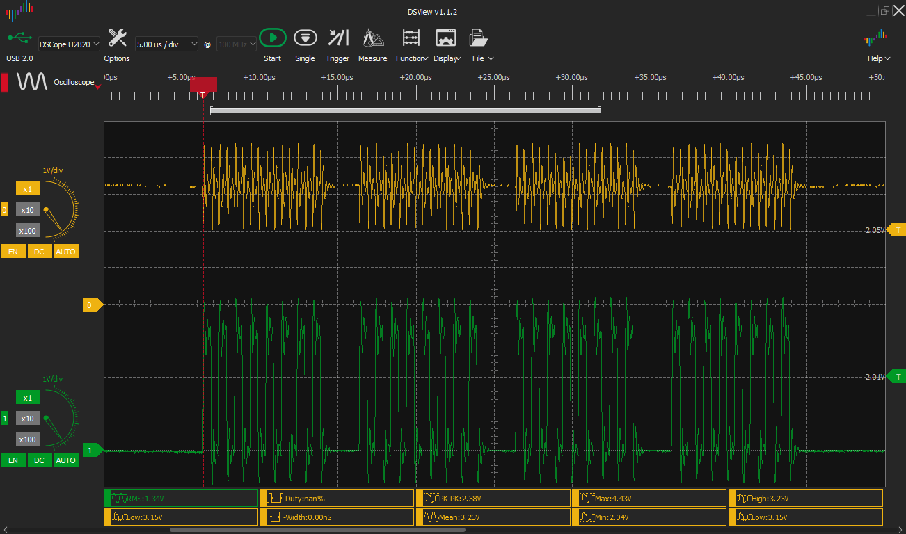

Nach jedem Byte macht der STM32G0 eine Übertragungspause von ca 1 Clock.
Bisher war es immer egal, aktuell benötige ich aber ein fortlaufenden
Datenstream. Ist das mit dem SPI-Controller des STM32 möglich?
Danke

Keine Ahnung, aber die Lücke sieht mir eher nach einem Softwareproblem
aus. Wie wird dein SPI angesteuert? Per CPU oder DMA?

Die Masse kommt über ein STLink, stellt aber hier nicht das eig Problem
dar. Und angesteuert wird über DMA.
response2 = HAL_SPI_Transmit_DMA(&hspi2, pData2, 4);

<< Ist das mit dem SPI-Controller des STM32 möglich?
wie hast Du denn die SPI Schnittstelle konfiguriert?
Es gibt 2 Möglichkeiten.
1) Mit automatischem CS Signal
2) um CS musst Du Dich selber kümmern
bei 1) zieht er nach jedem byte CS auf Low und wieder high. Das dauert
einen Takt. Sieht also so aus, wie bei Dir.
Also versuche mal die Stelle zu finden, wo Du konfigurierst.
Ich kenne den chip nur in der F4 Version, aber das macht, glaube ich,
keinen Unterschied. Jedenfalls sollte das gehen.

Andreas S. schrieb:
> Zwischen den einzelnen Blöcken/Bytes muss natürlich ggf. noch die
> zugehörige Slave-Select-Leitung deaktiviert und wieder aktiviert werden.
Das sieht doch eher so aus, als wenn er einen Bitmustergenerator bauen
möchte, oder für Audio missbrauchen, sonst würden die Pausen nicht
stören.
Für Audio habe ich das mit STM32F411 schon mal gemacht, das geht mit
zirkularer DMA kontinierlich.
