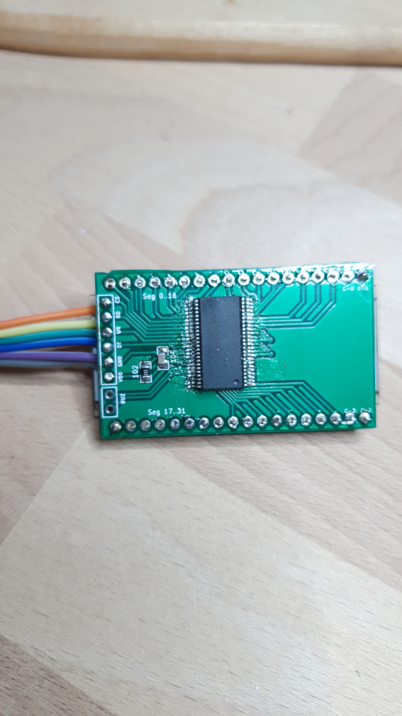

Hi.
Ich habe mir mal die Adapterplatine von Stepp-ke.de bestückt und will
sie an einem ESP32 (arduino) betreiben (PIN 25,26,27). Beim Widerstand
habe ich nun 16k und den Kondensator 100nF genommen. Inzwischen habe ich
schon mangels Vertrauen in meine Lötfähigkeiten eine zweite Platine
bestückt - jedoch genau die selben Syptome. Daher also mal die Frage(n)
an alle, die den HT1621B schonmal benutzt haben.
Ich benutze die HT1621-Lib, habe aber nur den Code im setup. Also
erwarte ich ein leeres Display. Nach dem Einschalten bekomme ich aber
ein wirres Muster, welches sich nicht ändert aber langsam 'ausfadet'.
Dieses Ausblenden kann ich durch ändern des Widerstands beschleuningen
(hab  mal 100k) versucht. Ich werde aber das Gefühl nicht los, dass die
setup-Kommandos vom HT1621B nicht ausgeführt werden. (Oder das wirre
Muster ist bereits ein Ergebnis fehlinterpretierter Bitfolgen)
Ich bin nun leider nicht der Elektroniker - aber es sieht nach einem
Softwareproblem aus.
Hat jemand mal ähnliche Erfahrung gemacht ? Doch beim Löten was falsch
gemacht ?
Gern nehm ich auch sonstige Tipps, wie ich der Ursache auf die Spur
komme ?
Danke & Gruß

Gast #7033909
Hallo Mayk,
Da das LCD offensichtlich beim Start eine Gleichspannung bekommt, kann
an der Hardware irgendetwas nicht in Ordnung sein. Möglichkeiten bei der
gezeigten Platine wären ein Verdrehen des HT1621B (der wird dann recht
warm, stirbt aber meistens nicht) oder eine falsche Montage des
LCD-Glases. Aber auch Kurzschlüsse zwischen den Pins des HT1621B kommen
in Frage.
Da der ESP32 typischerweise mit 3,3V-Pegeln arbeitet, darf das Display
auch nur mit 3,3V betrieben werden. Wenn das korrekt ist, können auch
pullups (10k) für die /WR und die Data-Leitung u.U. helfen.
Zeig mal bitte gute Bilder vom Aufbau.
Gast #7034010
Das Fluten der Platine mit GND ist hier nicht sinnvoll, zumal Du auch
die Inseln (orphans? bei eagle) drin gelassen hast. Die bilden jede
Menge zusätzlicher Kapazitäten, die die Funktion des LCD beeinträchtigen
können. Das war doch beim Original nicht so?
OP #7034122
Danke für die Info ... wie gesagt - ich bin eher nicht der Elektroniker.
Da macht man Sachen, ohne die Auswirkungen zu kennen. :) Von der Warte
ist es ganz gut, wenn hier mal jemand praktische Hinweise fürs nächste
Mal gibt.
Ich nehm lieber KiCad und bei der 'Wandlung' gabs irgendein Problem ,
was mich dann zum 'selber verdrahten' brachte. (Sind ja nicht viele
Verbindungen). Da hab ich dann ohne Hintergedanken auch gleich auf
'Füllen' gedrückt.
Ich hoffe aber, dass ich erstmal einen Prototypen ans Laufen kriege -
die nächste Version wird dann 'richtig' :)
Hast du noch n Tipp zur Kapazität des Kondensators ?
