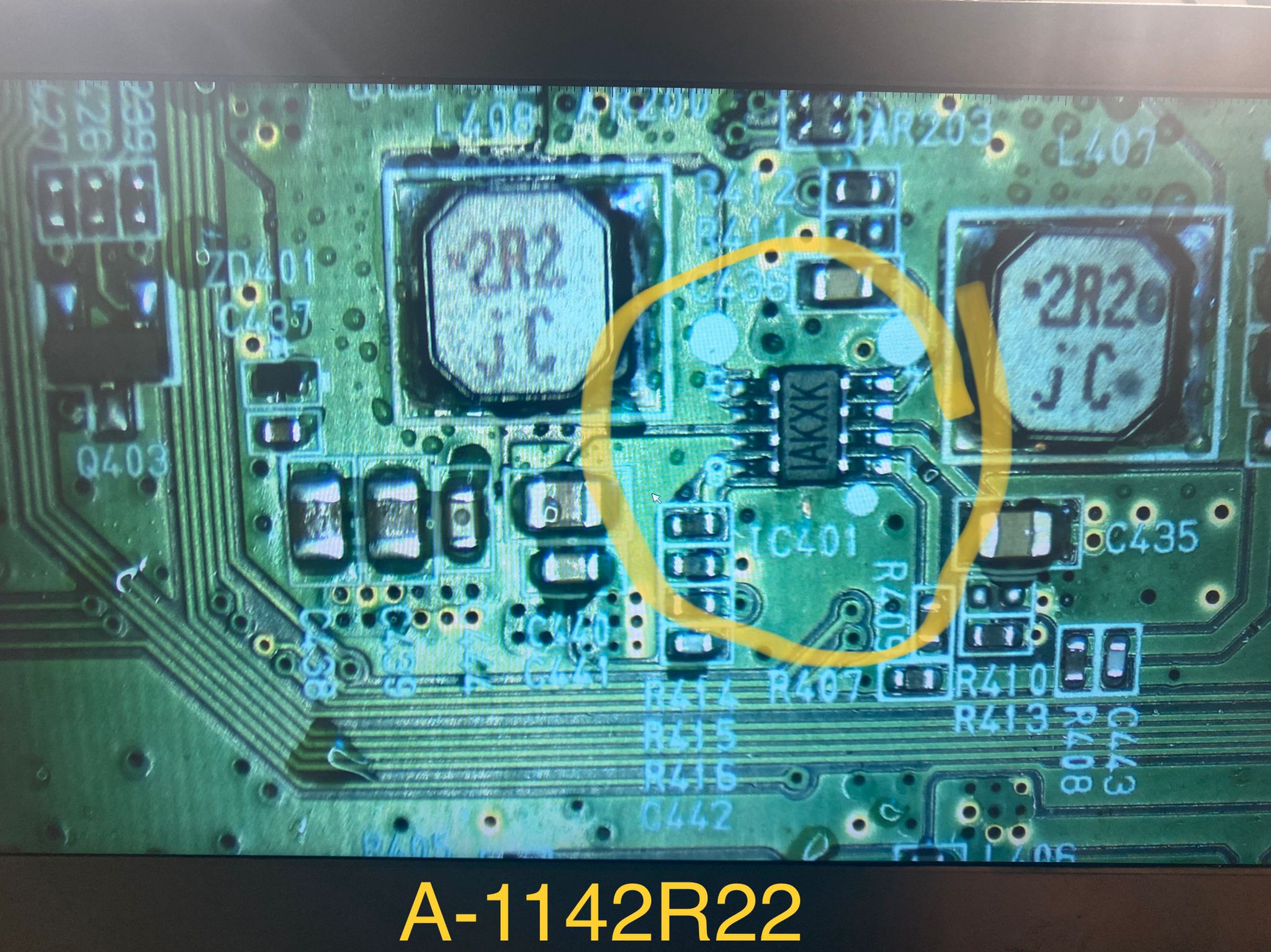

Moin Community,
bin länger inaktiv gewesen, nun benötige ich wieder eure Erfahrungen.
Habe hier eine Platine von einem LG-Monitor (27GL650), per
Thermodiagnose wurde ein Bauteil als defekt deklariert (angehängte
Datei).
Die Bezeichnung auf dem Bauteil lautet:
IAKXK
Auf der Rückseite des ICs steht:
C927
Auf dem PCB ist der IC mit:
IC401 deklariert
Kann mir jemand Hilfe leisten und sagen um welches Bauteil es sich
handelt bzw. welchen Ersatz ich nehmen könnte.
Vielen Dank für eure Hilfe
V. Alles

V. Alles schrieb:
> per Thermodiagnose wurde ein Bauteil als defekt deklariert
Wie warm ist denn das Ding? Denn es sieht irgendwie gar nicht defekt
aus...
Zudem sind die Dinger auch recht robust mit Überhitzungs- und
Kurzschlussschutz und sonstigem Klimbim:
Features & Benefits
    Short-Circuit Protection with Hiccup Mode
    Thermal Shutdown
Ich würde da erst mal messen, ob 5V (max. 6V) hineingehen und an den
passenden Pins die entsprechenden niedrigeren Spannungen wieder
herauskommen.
> aus...
Das ding wird sehr, sehr warm ;)
Am Eingang liegen 5.12V an, die Ausgänge liefern kein Vout.
Widerstandsmessung am Interface an PCB (Bauteil habe ich bereits
ausgelötet) zeigen keine Kurzschlüsse durch periphere Bauteile. Auch der
Spannungswert am "EN2" Signal ist plausibel (ca. 3.3V), EN1 wird wohl
sekundär angesteuert.
Mir stellt sich nun die Frage wo ich das Bauteil, vorzugsweise in
Deutschland, finden kann. Gibt es ein alternatives Produkt? Ich könnte
zur Not auch eine Käfermontage aus 2 Reglern basteln.
Danke euch beiden nochmals!!!
V. Alles
Vergiss es, du findest das Ding grade nirgends:
https://de.wikipedia.org/wiki/Chipkrise
Bestenfalls dort auf ebay oder auf Ali kannst du es probieren:
https://www.ebay.de/itm/275058792493
https://de.aliexpress.com/wholesale?SearchText=mp9148gj

Hi, habe jetzt mit meinem leider das selbe Problem gehabt. Der IC wurde verdammt heiß, habe ihn jetzt ersetzt und die Spannung passt auch wieder leider aber kein Bild. Habt ihr eine Idee ?
Schöne Grüße
