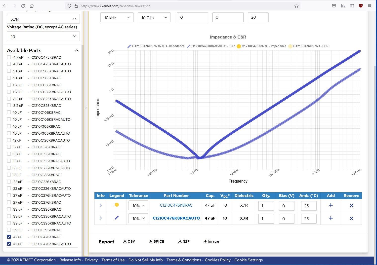

#7037641
Mr. T. schrieb:
> mit einer Frequenz zwischen 5 und 300MHz
> und einem Strompeak von 20A betreiben.
Meinst Du "zwischen 5 Hz und 300 MHz"?
Am besten versuchst Du mal Deine Vorstellungen mit LTspice zu testen.
Die Hersteller von Kapazitäten liefern schon seit längerem auch Spice -
Modelle von den Produkten an.
Ich habe ein Diagramm für einen, bzw. zwei, 47 µF Kerko(s) geladen.
Jeder Kondensator hat eine Eigenresonanz. Hier liegt sie bei 1 MHz. Dort
hat man eine Impedanz von 2,2 mOhm. Bei 100 MHz hat man 285 mOhm. Mit
LTspice kannst Du Dir genau zeigen lassen welche Verlustleistungen der
Kerko aushalten müsste.
Für 20 A Impulse müßtest Du schon einige 47 µF Kerkos parallelschalten.
Nimmst Du kleinere Kapazitäten, so erhöht sich die Resonanzfrequenz,
aber auch der ESR je Kerko. LTspice hilft Dir Dein Optimum
herauszufinden.
mfg Klaus
