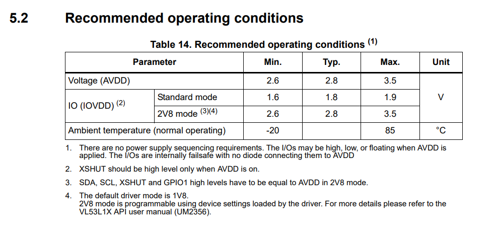

Ich versuche eine Elektronik mit folgendem Time of Flight Sensor zu
designen:
https://eu.mouser.com/datasheet/2/389/dm00452094-1799360.pdf
Die Spannungsversorgung macht mir im Moment noch ein wenig
Kopfzerbrechen, da ich nicht ganz sehe, welche Spannungslevel ich
verwenden sollte. Gemäss Datenblatt auf Seite 23 sind die Spannungslevel
wie im Anhang vorgesehen. Die Versorgung sollte also 2.8V sein und die
Pull-Up Spannung bei 1.8V liegen.
Nun habe ich 3.3V zur Verfügung und ich möchte eigentlich nicht 2 LDOs
verwenden, um zusätzlich die beiden Spannungen zu erzeugen. Gemäss dem
X-NUCLEO-53L1A1 Evaluationsboard von ST kann man die Pull-Up Spannung
gleich der AVDD Spannung setzen, also 2.8V, aber im Datenblatt steht,
dass man dafür den Baustein programmieren muss, sprich ich muss den
zuerst einmal mit 1.8VDC versorgen oder sehe ich das falsch?
Weiter sind ja alle Pins bis 3.5VDC kompatibel, ich sehe also nicht,
wieso man überhaupt 2.8VDC verwenden sollte.
Evaluationsboard:
https://eu.mouser.com/datasheet/2/389/x-nucleo-53l1a1-1848808.pdf
Grüsse Bert
Ich würde den glatt direkt mit 2.8V ... 3.3V versorgen.
Die 2.8V Empfehlung rührt wahrscheinlich daher, dass der VCSEL (der
Laser da drin) gepulst betrieben wird. Schwinger in dr Regelung können
bei 3.3V dann gefährlich nah an den 3.5V maximum sein.
Im UM2356 a.k.a. VL53L1X API user manual, ...
https://www.st.com/resource/en/user_manual/um2356-vl53l1x-api-user-manual-stmicroelectronics.pdf
... das wohl eine Anleitung zu einer Software-Library ist, lese ich
folgendes:
> 2.5.9 VDDIO configuration
> As described in the datasheet, the user can select
> two modes for a VDDIO value of 1V8 or 2V8 modes.
> The selection of the mode is made directly in the code
> though a compilation key called USE_I2C_2V8k.
> If this compilation key is defined, the system will go
> into 2V8 mode, otherwise, it will be kept in the
> default 1V8 mode.
Da wird wohl irgendwas in einer Initsequenz langsam an das Ding
geschickt, was ein paar Bits setzt, die dann die Kompatibilität mit
2.8V-Pegeln statt 1.8V-Pegeln beeinflussen. Das ist natürlich streng
geheim, wenn man den Quellcode nicht kennt.
mfg mf

Bert S. schrieb:
> sprich ich muss den zuerst einmal mit 1.8VDC versorgen oder sehe ich
> das falsch?
Nein, du setzt einfach das ominöse Bit (oder auch nicht) und das Ding
läuft. Denn wenn da im Datenblatt "– Single power supply (2v8)" steht,
dann kämen da sicher Reklamationen.
Und wenn man mal recherchiert, dann sieht es so aus, als ob es bei den
Anderen auch ohne dieses define mit 2,8V geht.

Bei einem Prozessor mit „echten“ I2C Eingängen (also beide Open
Collector) ist das sowieso kein Problem, sofern die Schaltschwellen
passen.
#7035680
Euro schrieb:
> Reicht das nicht als Referenzdesign?
Das funktioniert so, allerdings würde ich den Begriff „Referenzdesign“
mit einer Vorgabe vom Hersteller des Sensors verbinden.
Wenn man echte Open-Collector I2C Ports am Controller hat, wie z.B. bei
den LPCs von NXP, dann braucht man überhaupt keine Pegelwandler. Die
externen Pull-ups setzt man gegen 2.8V, die Schaltschwelle für High
liegt bei 2.0V. Passt alles, man kann den Controller ganz normal mit
3.3V weiter betreiben. Oder auch mit einer anderen Spannung, solange die
Schaltschwellen passen.

#7036215
Harald A. schrieb:
> die Schaltschwelle für High liegt bei 2.0V. Passt alles, man kann den
> Controller ganz normal mit 3.3V weiter betreiben.
Danke Harald, das ist das fehlende Puzzleteil. Für mich sieht das wie
folgt aus:
* Der Sensor legt erstmal mit "1.8V-Einstellung" für die High-Schwelle
los.
* Für bessere Störfestigkeit (SCK-zu-SDA-Timing) kann man dem  Sensor
die High-Schwelle auf "2.8V-Pegel" programmieren.
Unterm Strich versucht ST hier IP durch Obskurität schützen. Vielleicht
hilft es, mit professionell aussehender Mail-Adresse freundlich nach
einer I2C-Register- und Funktionsbeschreibung zu fragen.
