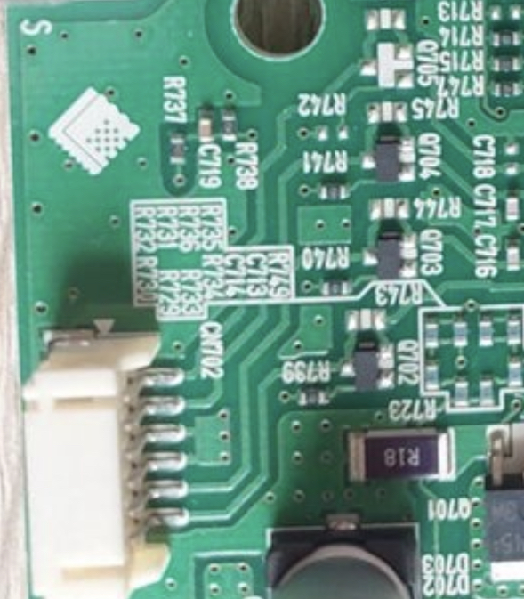

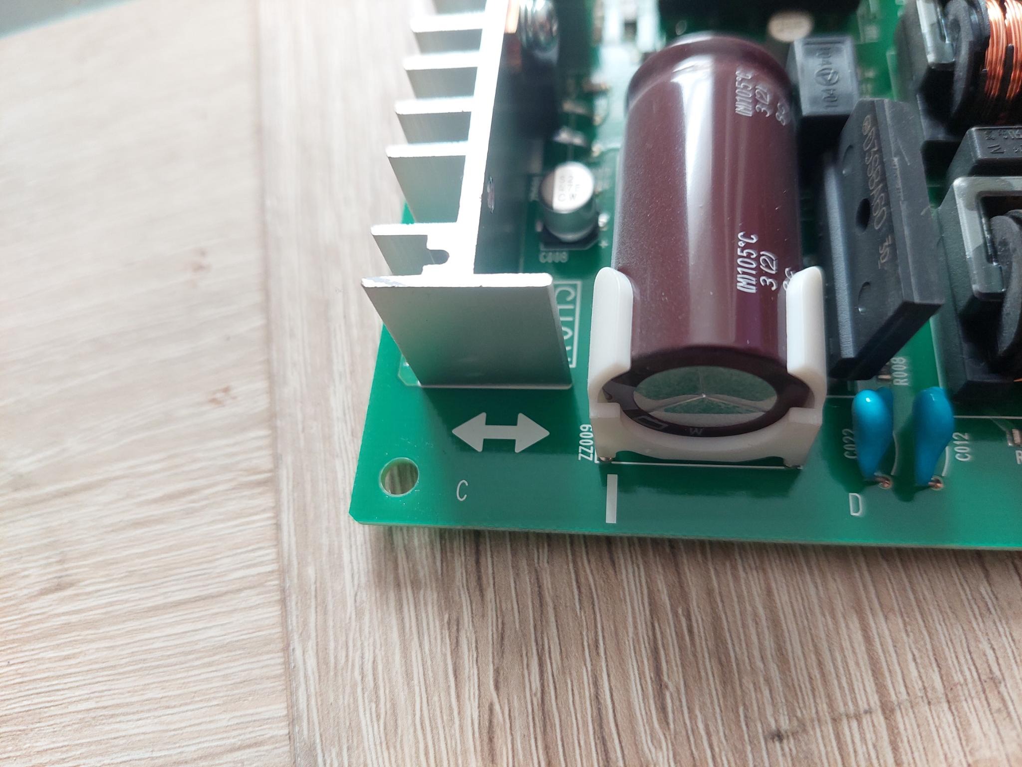

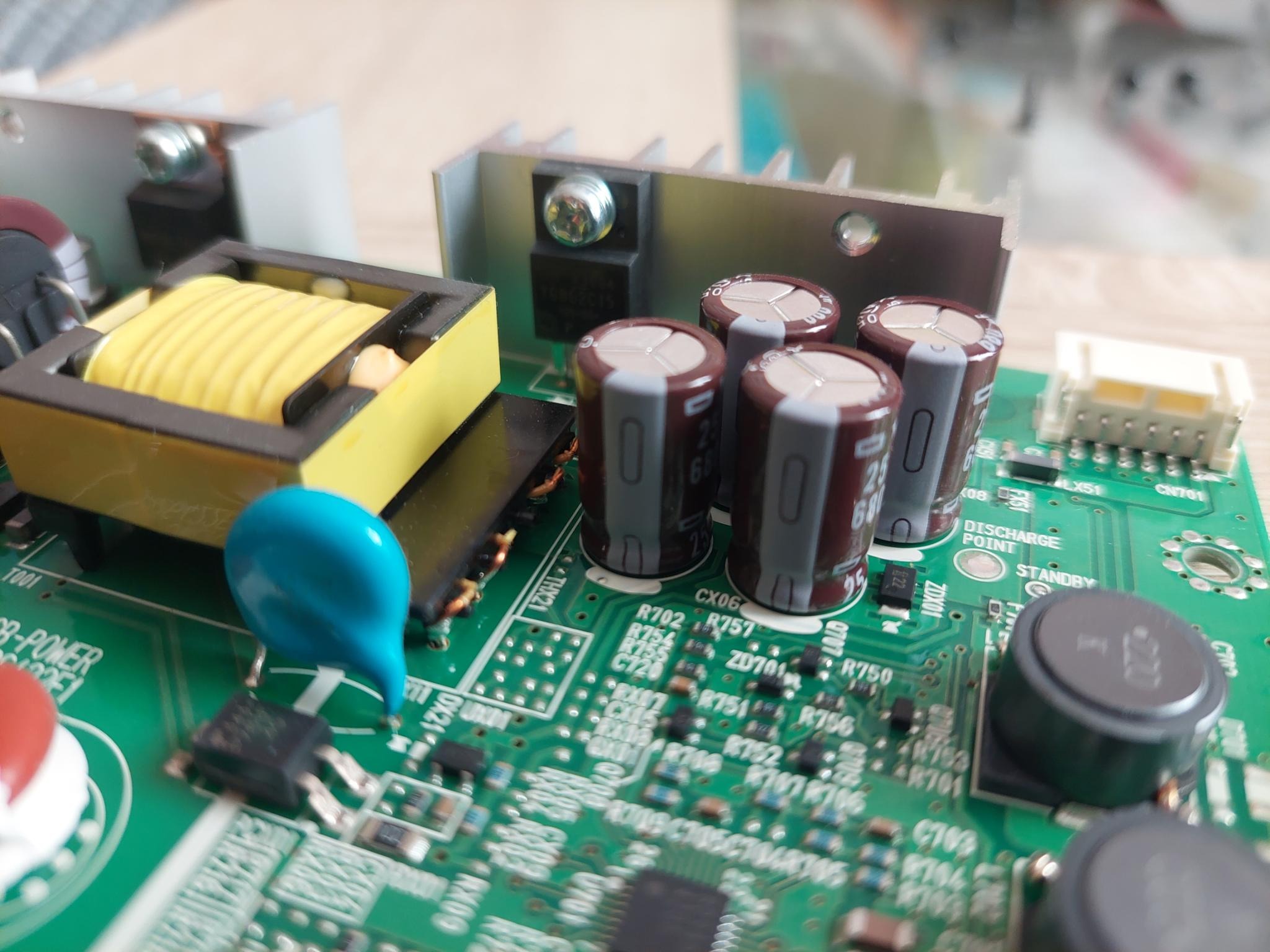

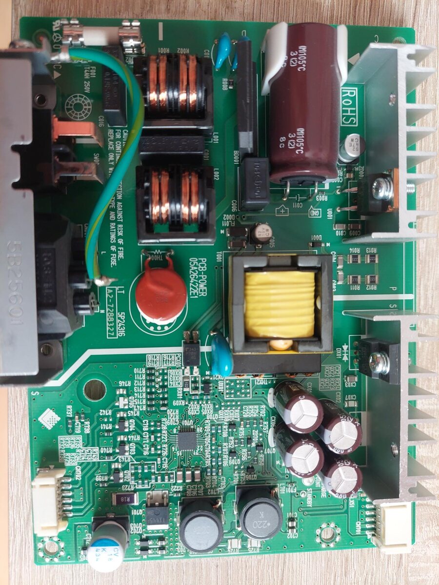

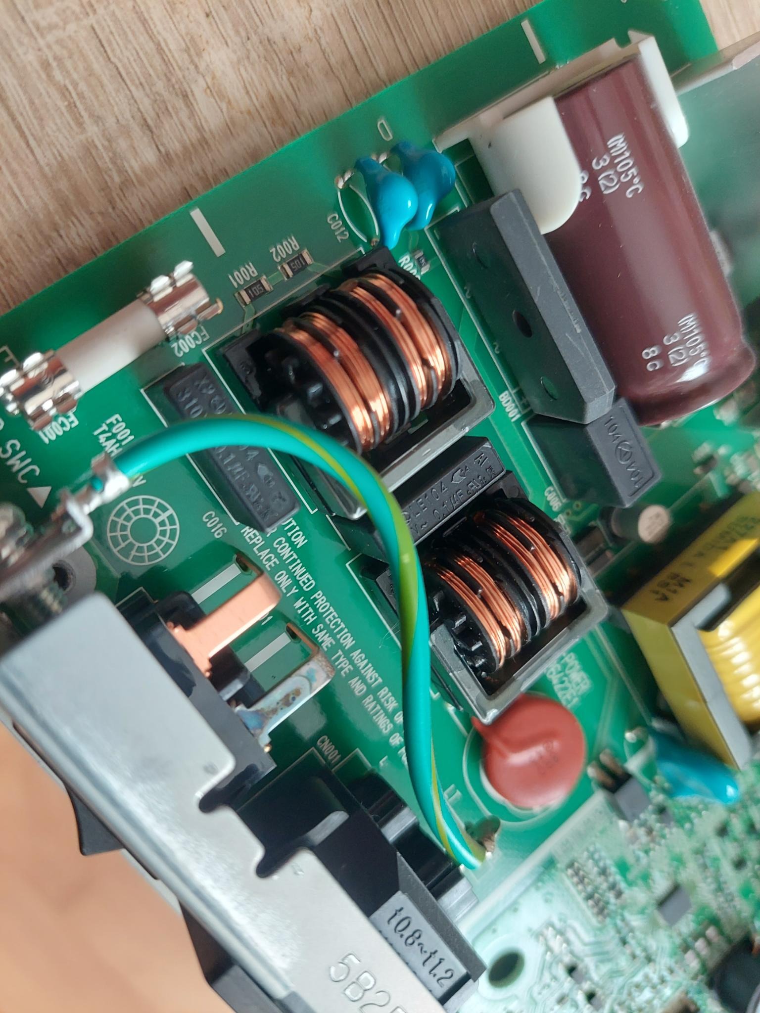

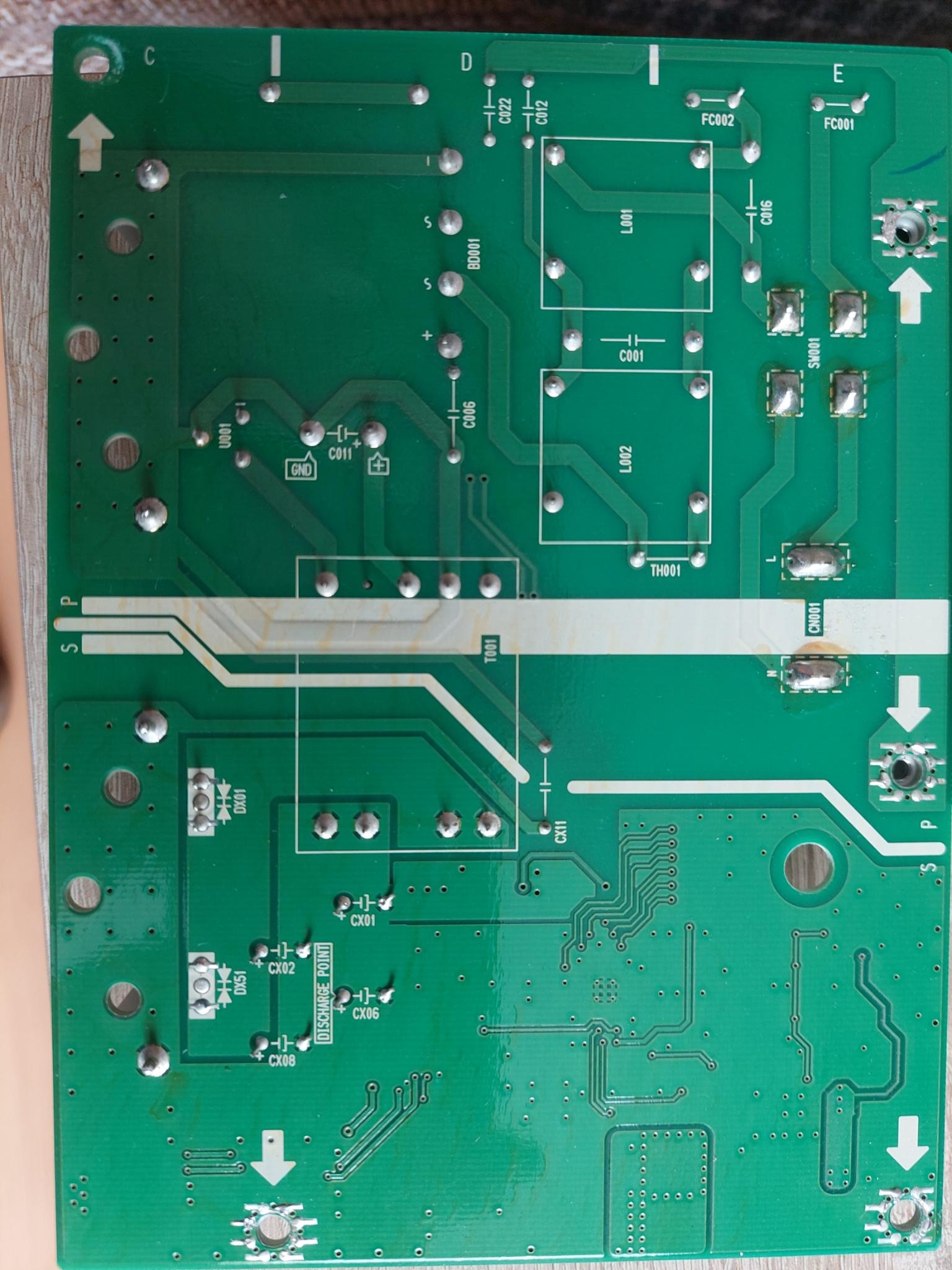

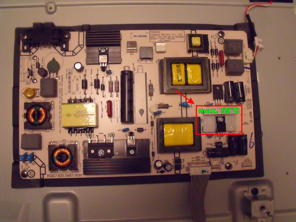

von Hugo K. (huka)
Hier mal noch die Bilder. Was mir auffällt, dass das Metall an der
Kaltgeräte Strombuchse recht angelaufen ist ... ansonsten sehe ich
nichts auffälliges ... manche Lötstellen haben Reste vom Flussmittel
vermutlich
von Hugo K. (huka)
Lothar M. schrieb:
> Hugo K. schrieb:
>> fliegt einem da das Messgerät um die Ohren oder zeigt der einfach nur
>> an, dass es nicht Messbar ist?
> Kommt drauf an. Ist das noch ein Zeigerinstrument vom Urgroßopa?
Nein, ein Voltcraft VC150-1 ... nicht so alt, aber halt was ganz
einfaches
Hugo K. schrieb:
> Was mir auffällt, dass das Metall an der Kaltgeräte Strombuchse recht
> angelaufen ist ...
Hoppla, hübsche Anlassfarben. Schau mal den Pin auf der Steckerseite und
das zugehörige Kabel an. Hats da geschmort und gebrutzelt?
Ansonsten musst du vorrangig eigentlich nur auf den C011 achten.

von Hugo K. (huka)
Lothar M. schrieb:
>> angelaufen ist ...
Sorry, hab mich verguckt, was da angelaufen ist, ist das Beinchen vom
Ein/Ausschalter. Die Kabel sehen soweit gut aus.

von Manfred (Gast)
Ich würde eher mal den kleinen SMD rechts neben C011 am Kühlkörper ins
Auge fasssen, ebenso den anderen links unterhalb.
Es ist einen Versuch wert, aber irgendwie passt mir Elkopest nicht zu
einem Fehler, der erst und immer wieder nach einer Weile Betrieb
auftritt.

von Harald A. (embedded)
Wenn man mal Bilder vom ganzen Aufbau sehen würde könnte man beurteilen,
ob das LED oder CCFL ist. Bisher sieht man nur das Hauptnetzteil. Ggf.
gibt es noch ein weiteres Modul für die Hintergrundbeleuchtung?

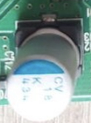

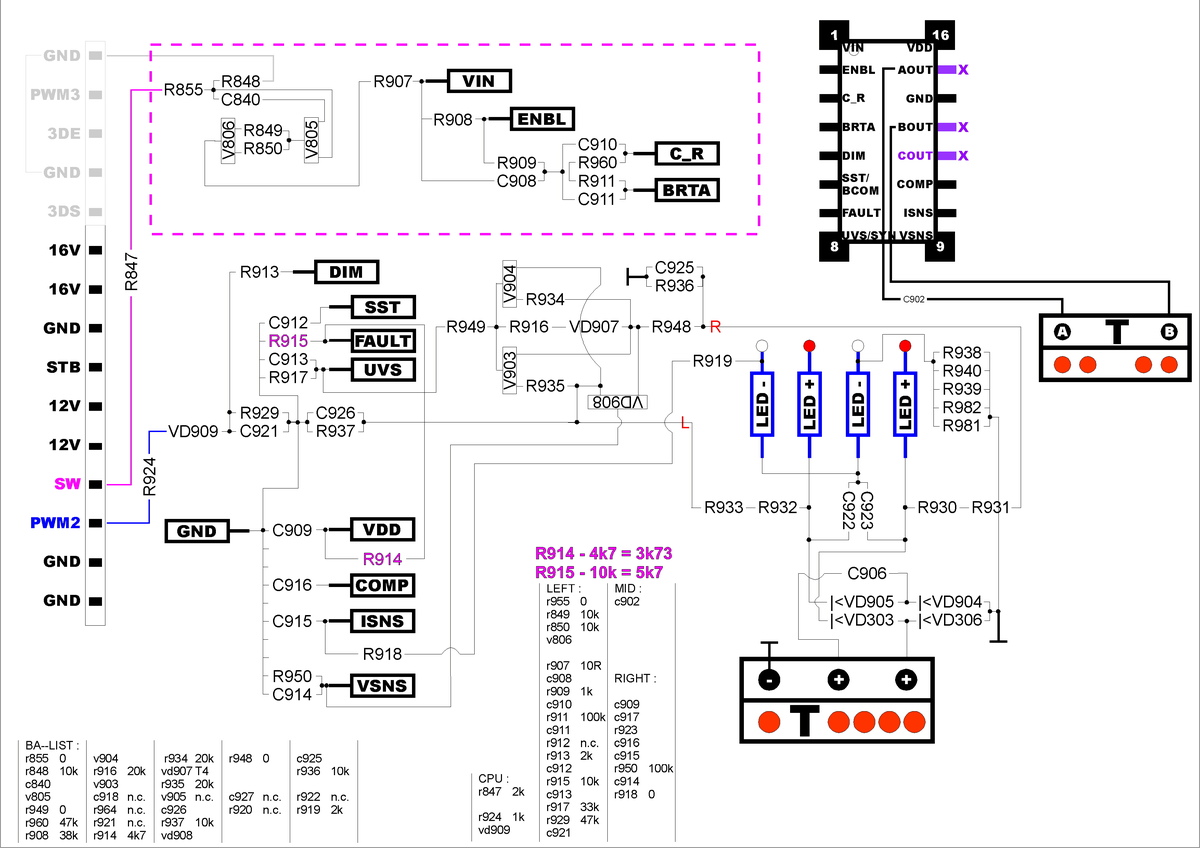

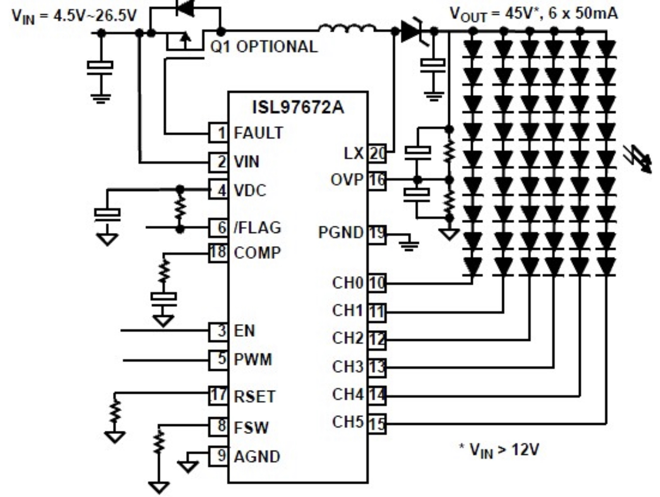

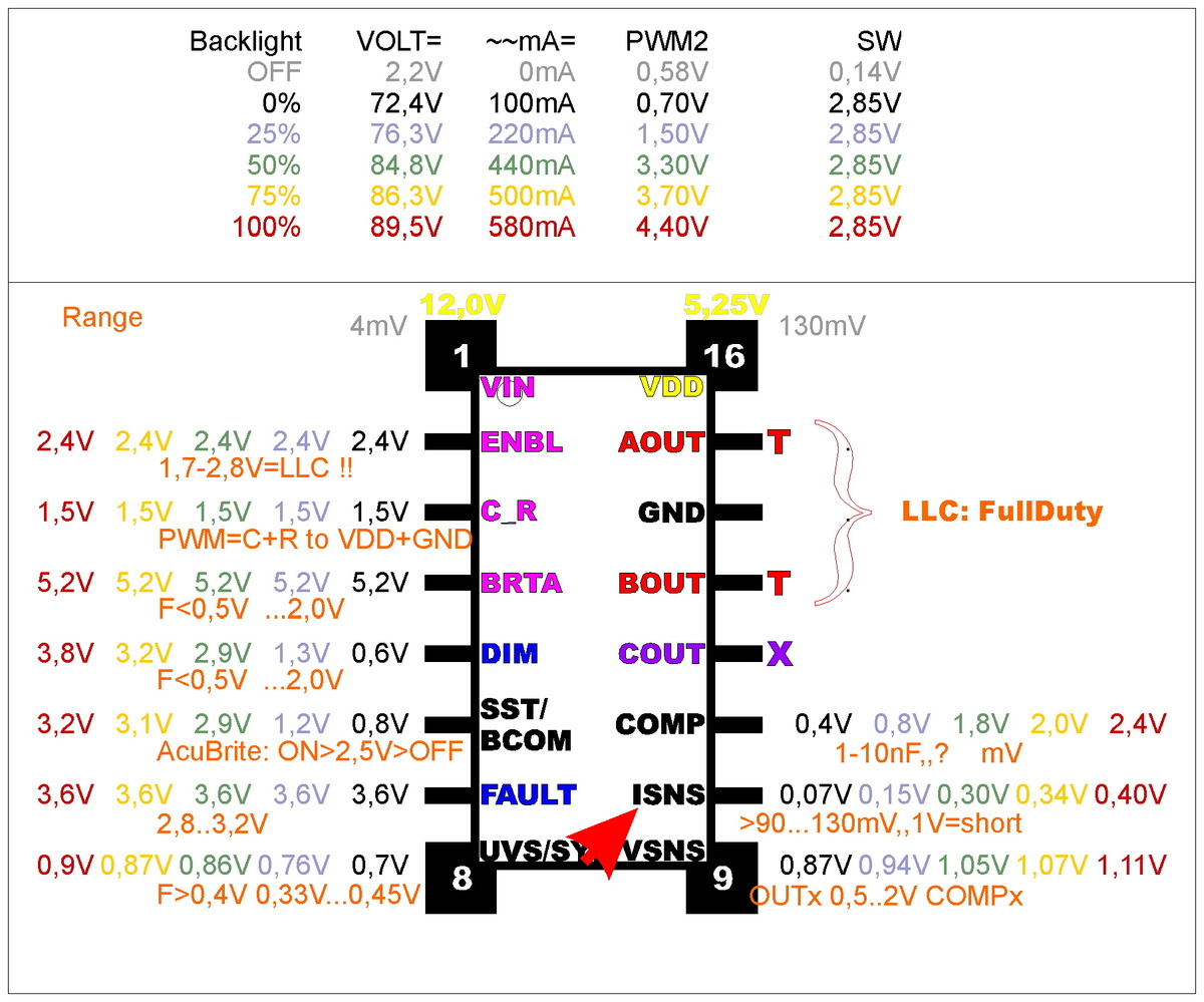

Hab gerade gesucht, es ist definitiv LED - dann sind das hier die
LED-Stromtreiber vermutlich? Lothar meint außen und Mitte? Das könnte zu
den drei bestückten Ausgängen passen.
Vlt. mal die Helligkeit verändern, ob das Fehlerbild in allen
Einstellungen identisch ist.
Edit: dann ist der Kondensator im Bild noch ein aussichtsreicher
Kandidat. Gehört vermutlich zur LED Stromregelung und ist ausreichend
klein, um nach 5 Jahren auszufallen.
Edit2: Vom Schaltungsbild her so etwas in der Art wie im Anhang. Kann
der OP nochmal den IC Typ hier angeben bitte.

Ich gehe von LED-Backlight aus, obwohl EIZO vielleicht auch noch CCFL
(gutes Licht) verbaut. Die Frage ist, kommt das als 'Bildstörung' nun
vom Panel, also den 'färbigen Klappen', hinter denen das Backlight
leuchtet - oder die 'Licht-Störungen' kommen vom Backlight selbst  .
CCFL hat irre hohe Spannungen am Netzteil (! ~ 800 V !)
das kann schwächeln, und die oft 4 Röhren werden auch irgendwann hin,
dann wirds dunkler oder finster .
LED hat etwa 80V , aber viele einzelne Lichter, von denen einzelne
defekt werden können, was je nach Verschaltung bis zu einem -Ausfall-
eben länger oder kürzer dauert.  LED haben eine komplexe

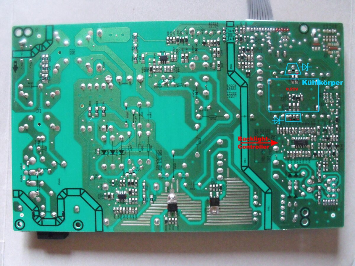

Stromversorgung. Bei meinem Hisense ist ein Wärmeproblem, das sich zwar
lokalisieren aber nicht beheben läßt. Bei einer best. Temp. schaltet der
LED-Controller einfach das Backlight ab. Das Panel -selbst- aber läuft
munter immer weiter!
Und das ist eben zuerst die Frage, von welchem Teil das Flackern kommt.
Das Panel hat Klappen, die heller oder dunkler werden - wenn die nicht
richtig funktionieren, warum auch immer , kanns auch flackern. Das wäre
dann eine 'Bild-störung'.
> und die hellen Bereiche haben geflackert oder geflimmert ...
Es flackern theor. auch alle dunklen Bereiche, nur nimmst du das nicht
wahr, weil dich das grelle helle weiße Licht blendet.
>> Dreh mal Helligkeit und Kontrast zurück ,
Das hat bloß den Sinn, daß weniger Strom verbraucht wird, und somit die
Funktionsfähigkeit (Überlastung) der Netzteile geprüft wird.
Ein 55 Zoll LED-TV (Hisense) verbraucht nur ca. 50 Watt gesamt: wenn das
Backlight auf 0-5 gedreht ist, bei '100' aber sofort 130-150W. Strom?
verbraucht  nur die Hintergrundbeleuchtung.

Bei mir sind da gar keine Kondensatoren(Elkos) ,
nur die zwei direkt vorm Ausgang (rechts), da kommt die Spannung vom
Primärteil über die FETs herauf in Trafo und läuft durch so eine simple
Spannungsverdoppler-Schaltung direkt in die LED. Zwei Stränge. Überwacht
wird das vom BL-Controller, der eine Menge
Überwachungs-/Schutzfunktionen hat - gegengeregelt vom Zentralboard. Ich
weiß so auf die Schnelle auch nicht mehr so genau, wie was genau...
ein al ter Kleinlüfter löst (bei Sommerhitze) das komplexe Problem.
Ich lad mal ein paar Bilder vom Thread hoch, damit der TO auch weiß,
worauf er sich 'bei sowas' einlassen  würde? sollte-könnte-müßte.-
Was hat denn jetzt dein Board mit dem Problem des OPs zu tun? Er hat
schon einen konkreten Tip und braucht jetzt keinen Ratschlag
dahingehend, worauf er sich da einlässt. Im Übrigen sieht dein Board
nach CCFL aus.
