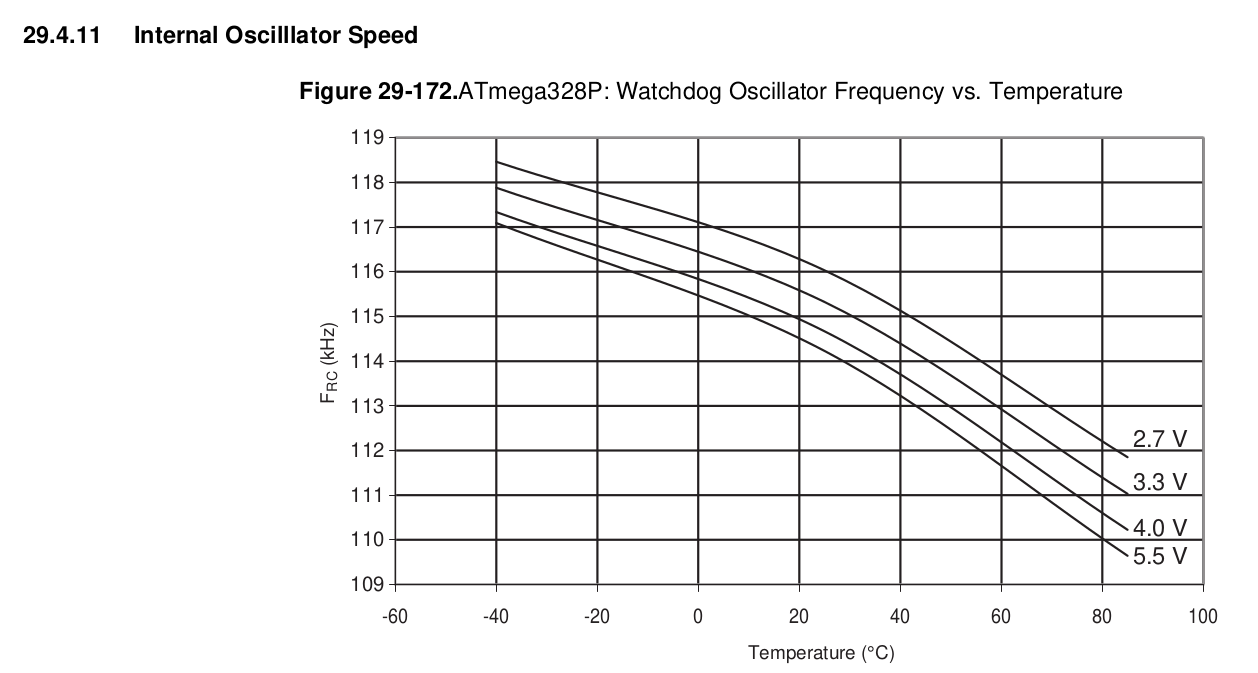

von Jan (Gast)
Nun lasst ihn doch. Nicht jeder ist ein Profi oder will einer werden.
@Sadorn: Sowas macht man, indem man den µC in den sleep mode schickt.
Dann braucht der nur noch 100nA Strom, also nichts. Natürlich muss der
irgendwann wieder aufwachen. Das macht man, indem man z.B. den internen
Watchdog laufen lässt, der alle 8 Sekunden den µC weckt und der dann
nachschaut, obgenug Zeit vergangen ist. Der Watchdog ist nicht umsonst.
Der Stromverbrauch steigt auf, je nach Modell, 250nA bis 6uA. Ist aber
immernoch fast nichts.
Mit 6 uA hält eine CR2032 Knopfzelle ganze drei Jahre.
von Jan (Gast)
Vielleicht noch wichtig zu wissen: Der Watchdog ist nicht genau. 8s
können auch mal gut 8.3s sein. Wenn es auf die Uhrzeit wirklich ankommt,
musst doch noch einen externen Taktgeber einbauen. Wenn nicht, gut, dann
hast du bereits alles an Bord, also gibts gratis.

von Stefan F. (Gast)
Jan schrieb:
> Der Watchdog ist nicht genau. 8s können auch mal gut 8.3s sein
Oder 6 oder 10. Eine RTC braucht man trotzdem noch.

von Jan (Gast)
Stefan ⛄ F. schrieb:
Naja.... also wenn man man ganz naiv annimmt, der TO betreibt sein Gerät
bei 25°, dann ist die Abweichung nicht ganz so extrem wie von dir
geschildert.
Aber ja, wenn die Zeit sein muss, dann gehts nur mit Taktgeber. Muss ja
nichtmal eine RTC sein. Ein 1 Hz Taktgeber, der eine ISR triggert, die
> geschildert.
Das angehängte Diagramm zeigt nur das "typische" Verhalten. Da lese ich
(für 25°C und 5V) 114,5 kHz ab, was bereits eine beträchtliche
Abweichung von den 128 kHz ist. Dazu kommen noch Fertigungstoleranzen,
zu denen der Hersteller keine Angaben macht.
Ich denke nicht dass dieser Oszillator nicht taugt, um Zeiten zu messen
oder festzulegen. Da ist ja jede Sanduhr um Welten präziser.

von Jan (Gast)
Ich habe nichts anderes behauptet. Für eine Uhrzeit ist er ungeeignet.
Aber wie gesagt, ist eine Uhrzeit vllt gar nicht nötig. Es könnte auch
nur ums Energiesparen gehen und da reicht es aus, eine billige
Aufwachquelle zu haben. Da der TO sich bisher aber nicht mehr gemeldet
hat, werden wir das vielleicht auch nie erfahren.
Oops, da steht ein "nicht" zu viel.
