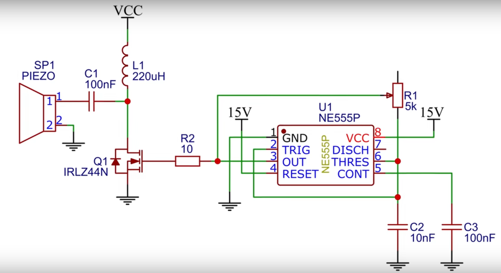

ich brauche für viele Projekte von mir eine angepassste
Luftfeuchtigkeit. Daher dachte ich daran mir einen smarten Vernebler zu
bauen. Hab auf Youtube einen gefunden der so ein China Ding nachgebaut
hat. Schaltplan ist im Anhang, ich hab das Ding so nachgebaut, bekomme
aber außer einem pfeifen nicht sonderlich viel raus. Hab leider kann
Oszi dehalb kann ich die Frequenz nicht genau einstellen, aber normal
sollte ich ja mit bisschen rumdrehen den Nebel sehen können... Hab an
VCC,RESET und VCC NE555 15V angelegt, der Strom geht aber in die
Kurzschlussbegrenzung. Ich versteh die Schaltung auch ehrlich gesagt
nicht ganz, der NE 555 gibt mir am OUT Pin eine Frequenz raus welche ich
vermutlich durch den Poti am THRES PIN einstelle. Diese Frequenz
schaltet den FET welcher praktisch Widerstandslos VCC angeschlossen
ist??
( Der wird auch verdammt heiß)
Entläd sich das Magnetfeld der Spule im negativen AC Bereich am Piezo
oder wie kann man sich das vorstellen?
Kann mir vielleicht jemand die Schaltung ab NE555 OUT grob erklären? Und
hat vielleicht jemand ne Idee warum es nicht funktionieren könnte?

Nico G. schrieb:
> Piezo
Welcher (Bezeichnung/Datenblatt)? Piezos betreibt man...
A. ...mit einer auf den genauen Piezo angepaßten Schaltung
   (die auch angepaßt versorgt werden muß) damit man sie...
B. ...auf ihrer Resonanzfrequenz mit entspr. Amplitude der
   Treibe-Spannung betreiben, und die gewünschte Leistung
   (mech. Amplitude im Medium - hier Wasser) abrufen kann.
Wie kommst Du darauf, daß irgendeine Schaltung zu Deinem
speziellen Piezo passen könnte?
