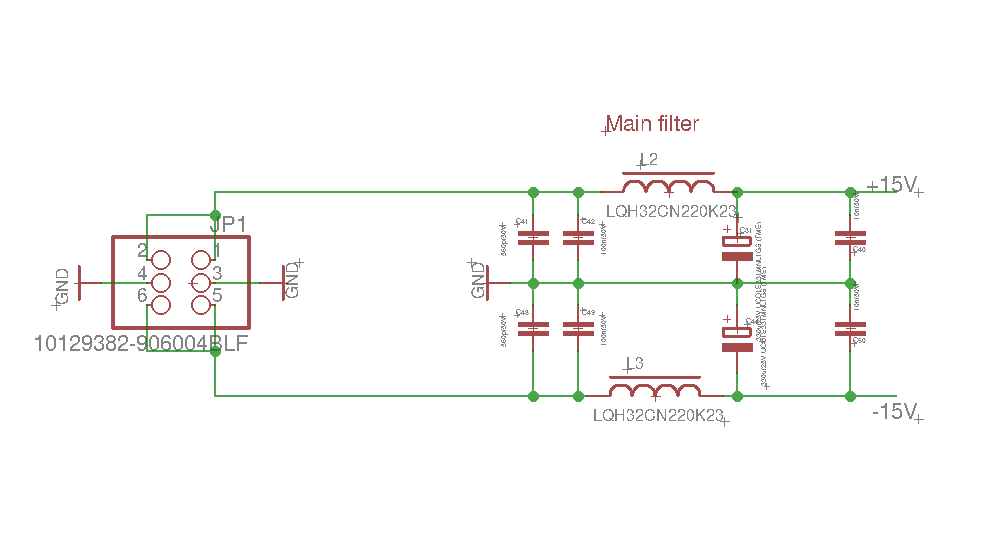

ich habe in einer bestehenden Schaltung die angehängte Filterschaltung
gefunden und verstehe die nicht so ganz. Die befindet sich direkt an der
Klemme für die Spannungszufuhr und schützt die nachfolgende Schaltung
offenbar vor Störungen.
Die Kondensatoren und Spulen auf der linke Seite (C41, C42, L2 und C48,
C49, L3) bilden offenbar einen Tiefpass, um hohe Frequenzen
auszuschalten. Aber warum jeweils zwei Kondensatoren parallel? Hätte da
nicht auch einer genügt?
Weiterhin: was machen die Kondensatoren C40 und C50 nach den Spulen -
eine frequenzfilternde Wirkung haben die dort doch nicht mehr?
Und: welchem Zweck dienen die Elkos C31 und C44 außer mögliche
Spannungsschwankungen auszugleichen? D.h. könnte ich die weglassen, wenn
sichergestellt ist, dass die Eingangsspannung hinreichend stabil ist?
Danke schon mal für die Erklärung :-)
Pi-Filter, wobei es hier eher darum geht, Störungen in beide Richtungen
zu unterdrücken, und nicht darum, einen bestmmten Wellenwiderstand wie
in der HF-Technik zu erreichen.
> auszuschalten.
Ja.
Weil größere C in der Regel schlechtere HF-Eigenschaften haben, was
durch die kleineren C kompensiert wird.
Wie gesagt, soll das Filter in beide Richtungen wirken ...
Ja, schnelle Spannungsschwankungen, aber keine statische.
Das hängt davon ab, was für Anforderungen Deine Schaltung dahinter hat,
bzw. wieviel Störungen da drüber gehen dürfen.
Du kennst die Kennlinien verschiedener Kondensatoren?
Gast #7035449
Die Bilder sind ein wenig klein geraten deswegen noch zur Erläuterung
die Werte:
- Kondensatoren (von links nach rechts): 560pF, 100nF, 330uF, 10nF
- Spulen: 22 uH

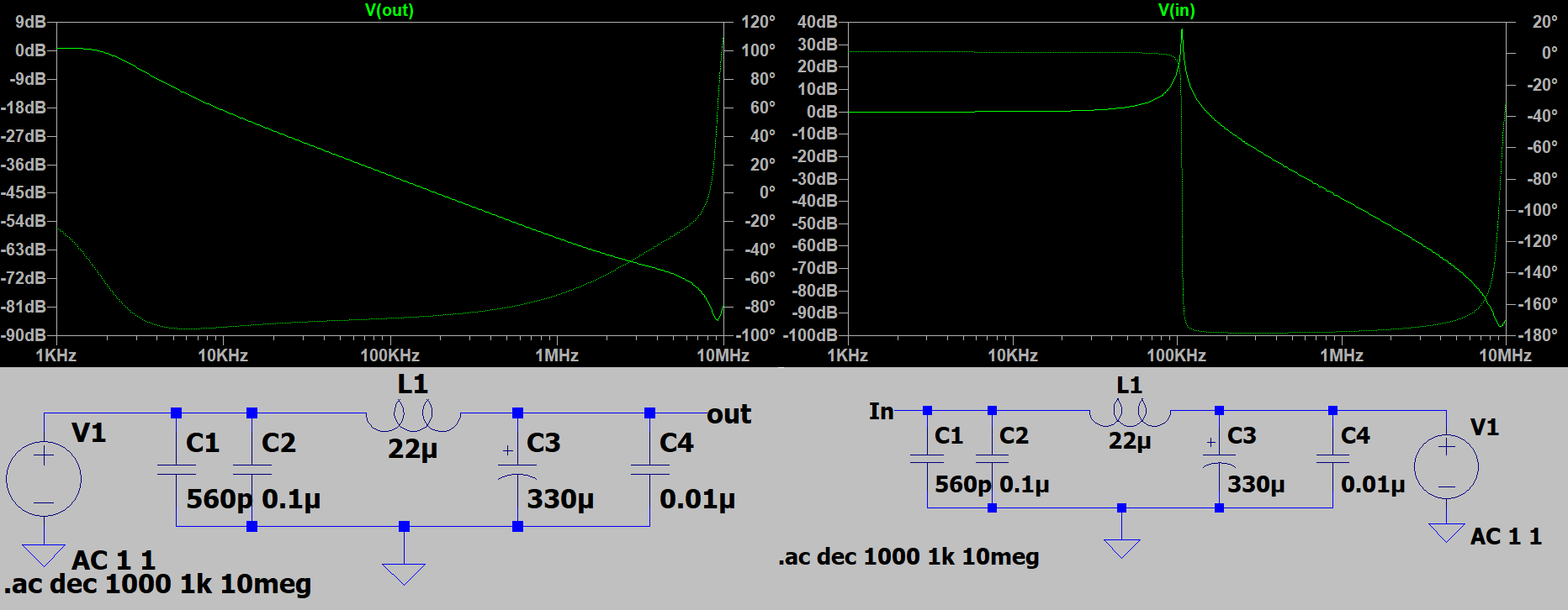

Die sind ganz wesentlich für die Filterwirkung im Bereich von etwas 2kHz
bis 330kHz. Außerdem wird damit die Filterresonanz bei 330kHz
weggedämpft.
> - Spulen: 22 uH
Zur Beurteilung der HF-Eigenschaften reichen diese nominellen Werte
nicht. Die Filterwirkung des Elkos wird z.B. durch dessen ESL und ESR
ganz entscheidend mitbestimmt.
Insgesamt wird die Filtercharakteristik für die beiden Richtung so
ähnlich wie in der LTSpice Simulation aussehen.
#7035737
Da des sich um ein reines LC-Netzwerk handelt (deshalb die deutliche
Resonanz), wird bestimmt der Innenwiderstand des (mir unbekannten)
Blocks ganz links eine Rolle beim Übertragungsverhalten spielen
(müssen).
