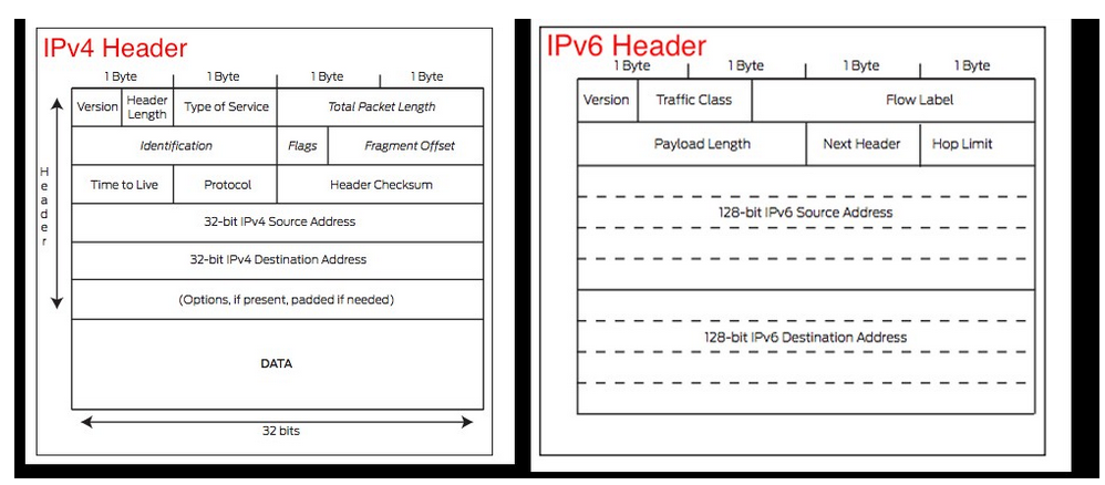

Gast #7038598
Mehrere Programme (Programmteile) unterhalten sich über ein festgelegtes
Protokoll - welches sich leider ab und zu ändert...
Wenn (nicht nur) ich sowas implementiere, gebe ich den Protokoll einen
Versions-Kenner mit - sinnvollerweise gleich als erstes Zeichen. Das
mache ich sogar, wenn ich im Leben nicht dran denke, daran je mal wieder
was zu ändern.
Diese Geitzkrägen bei der Internet Engineering Task Force (IETF) haben
dafür nur 4bit vorgesehen. Ich nehme immer 1 Byte - und bilde mir ein,
egal wie großzügig ich mit den Versionen um mich werfe, dass ich damit
auskommen werde.
Vielleicht wäre also ein
 #define PROTOCOL_IC 1
in deiner import-export.h eine brauchbare Option?
Wenn es dir um "Sprungadressen" geht, könnte eine Adressleiste wie bei
den  CP/M'schen BDOS-Systemcalls eine Option sein, um die Leiste über
längere Zeit konstant zu halten?
Die BDOS-Calls verwendeten eine Systemcall-Kennung im 8080-C-Register,
welche dann über eine Sprungleiste die richtige Funktion aufgerufen
hatte.
Der DOS-Interrupt 21h funktionierte so ähnlich ...
