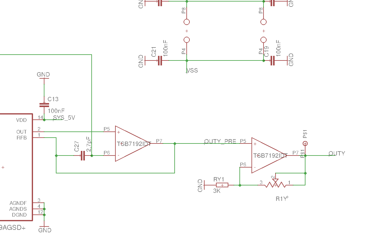

ich hätte mal eine prinzipielle Verständnisfrage zu
Operationsverstärkern.
Die Schaltung im Anhang zeigt einen DAC, welcher Ausgangsspannungen im
Bereich 0..5V ausgibt (an OUT).
Anschließend verstärken zwei Operationsverstärker diese Spannung auf
+-10V (an OUTY).
Dazu werden diese OPVs selbst mit +-12V versorgt.
So wie ich OPVs verstehe, ist deren Versorgungspannung doch eigentlich
eher egal, da die Verstärkung durch den Spannungsteiler am
invertierenden Eingang festgelegt wird.
Würde also heißen, dass diese Schaltung auch dann +-10V am Ausgang
liefern würde, wenn die OPVs statt mit +-12V mit +-18V versorgt werden
würden? Oder hängt die Genauigkeit der Verstärkung/Ausgangsspannung dann
doch wieder an der Versorgungspannung?
Und wie würde das aussehen, wenn die Versorgung (auf Grund irgendwelcher
blöder Toleranzen) nicht exakt symmetrisch wäre, also z.B. +12V und -14V
betragen würde - hätte das Auswirkungen auf die Verstärkung/Spannung am
Ausgang des OPV?
Danke!

Es geht genauso mit ±18V, allerdings ist das das Maximum für den
Baustein. An den Eigenschaften wird sich nichts merkliches verändern. Da
es ein R2R-OPA ist, musst du nur oberhalb von ±10V bleiben um 10V
Amplitude am Ausgang zu bekommen.

Die Versorgungsspannung begrenzt aber den zulässigen Eingangs- und
Ausgangsspannungsbereich (siehe Datenblatt!) und muss deshalb eine
darauf abgestimmte Mindestgröße haben.

Auch das hat keine Auswirkungen. Die Arbeitspunkte werden durch die
Beschaltung festgelegt, man sieht leider nicht, was an Pin 6 noch hängt
und was der DAC so liefert. Wenn es aber mit ±12V geht, dann auch mit
+12V und -14V.

Generell ist die Aussteuerungsfähigkeit des OPVs zu beachten. Meist wird
am Ausgang nicht die Versorgungsspannung erreicht. Daher DB beachten!

Bei der Gelegenheit noch eine Anschlussfrage: aktuell funktionieren die
OPVs so, dass der Ausgang OUTY im Bereich -10..+10V arbeitet - gemessen
gegen GND.
Kann ich die Schaltung so abändern, dass die zweite Leitung nicht
einfach nur GND ist, sondern im Gegentakt zu OUTY im Bereich +10..-10V
arbeitet? Oder brauche ich dafür einen komplett anderen OPV?

Du kannst hinter den +/-10V Ausgang einen normalen (denselben) OpAmp mit
Widerständen schalten für invertierenden Betrieb, der dann -/+10V
liefert.
