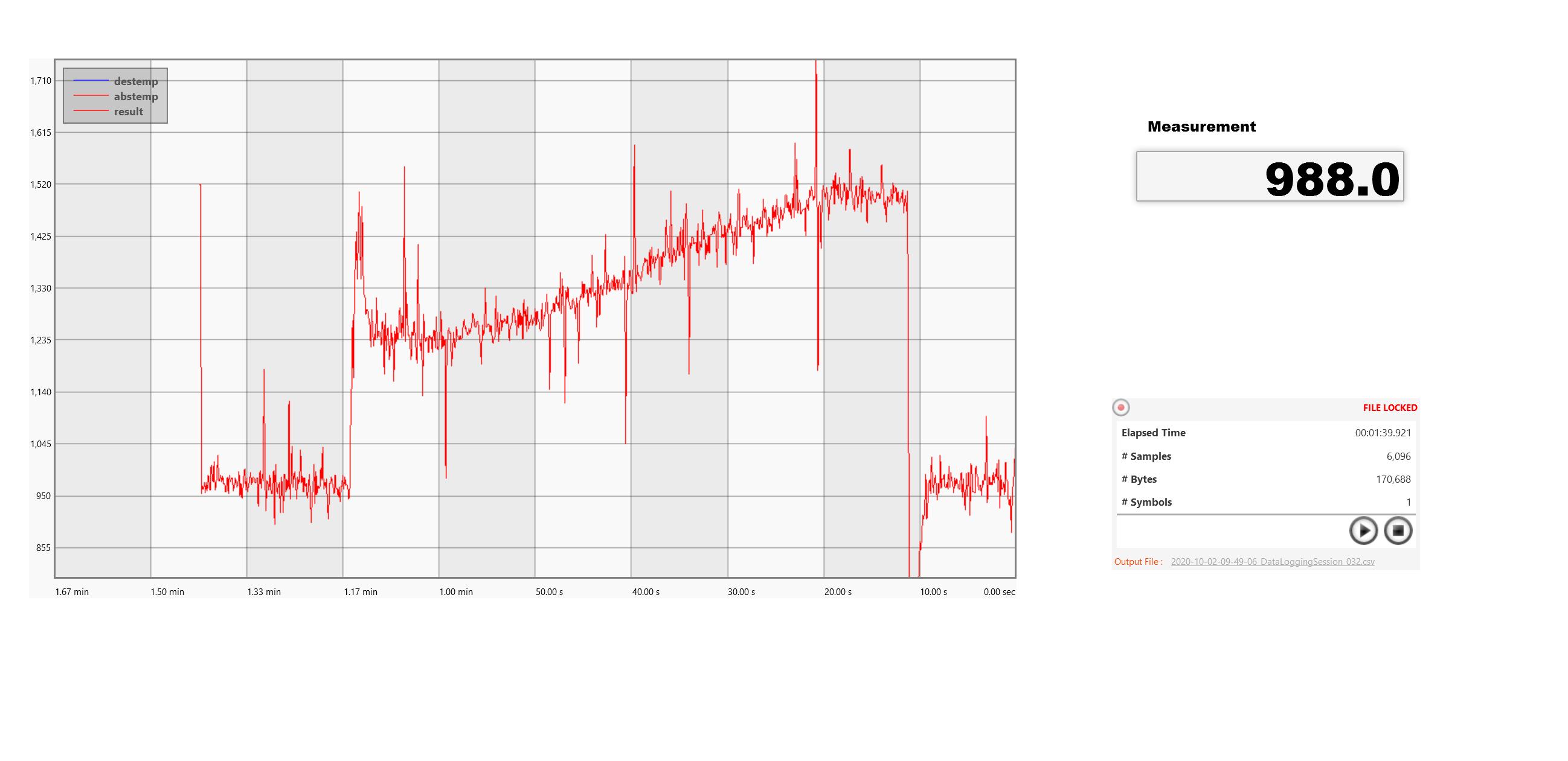

Ich habe einen Sensor der ein 0-10V Analog Signal ausgibt (sehr träge
vergleichbar mit einer Temperaturmessung). Ich will für einen Versuch
die Messwerte dokumentieren. Zuhause rumliegen hatte ich einen XMC4500
Relax Kit und habe mich damit mal versucht. Als erstes habe ich auf
einen Steckboard einen Spannungsteiler aufgebaut um die Spannung auf
3,3V zu reduzieren.
Dann habe ich mit dem Infinion ADC Measurment Tool (12 Bit) eine Messung
des Signals programmiert. mit der Infinion Micriµm Software habe ich das
ganze jetzt visualisiert.
Frage 1: Macht das ganze überhaupt sinn?
Frage 2: Wenn ich 12 Bit verwende sollte das ganze 0...4096 den 0 ...
3,3V entsprechen. Der ausgeworfenen Wert Schwankt zwischen 1100 und
4000. Woran liegt das?
Ich hoffe es sind ein paar schlaue Köpfe unter euch die mir helfen
können.

Womöglich liegt eine Spannung zwischen 2,442V und 9,768V an? Wie gesagt,
deinen Aufbau kennen wir ja nicht genauer.

Moderator (Firma: Titel) Persönliche Seite #7036024
Matthias schrieb:
> Woran liegt das?
Irgendwelche Störungen, die von ungünstiger Verkabelung und zu
hochimpedantem Aufbau kommen.
Da sieht man dann schon mal, wenn das Handy das Netz sucht...
Zeig mal einen Schaltplan und ein Foto von dem Aufbau und der
Masseführung.
BTW: Hast du am ADC-Pin schon mal einen 100nF Kondensator dran gemacht?
(Firma: matzetronics) #7036025
Der möchste sicher als erstes eine saubere Versorgungspannung bekommen.
Und auch die Leitung zum Board sollte abgeschirmt sein und nicht in der
Nähe von Störfeldern verlegt werden.
Viele von uns messen mehrere Werte und mitteln diese dann. Damit bekommt
man evtl. nicht alle 12 Bit rüber, aber doch deutlich weniger
Ausreisser.
