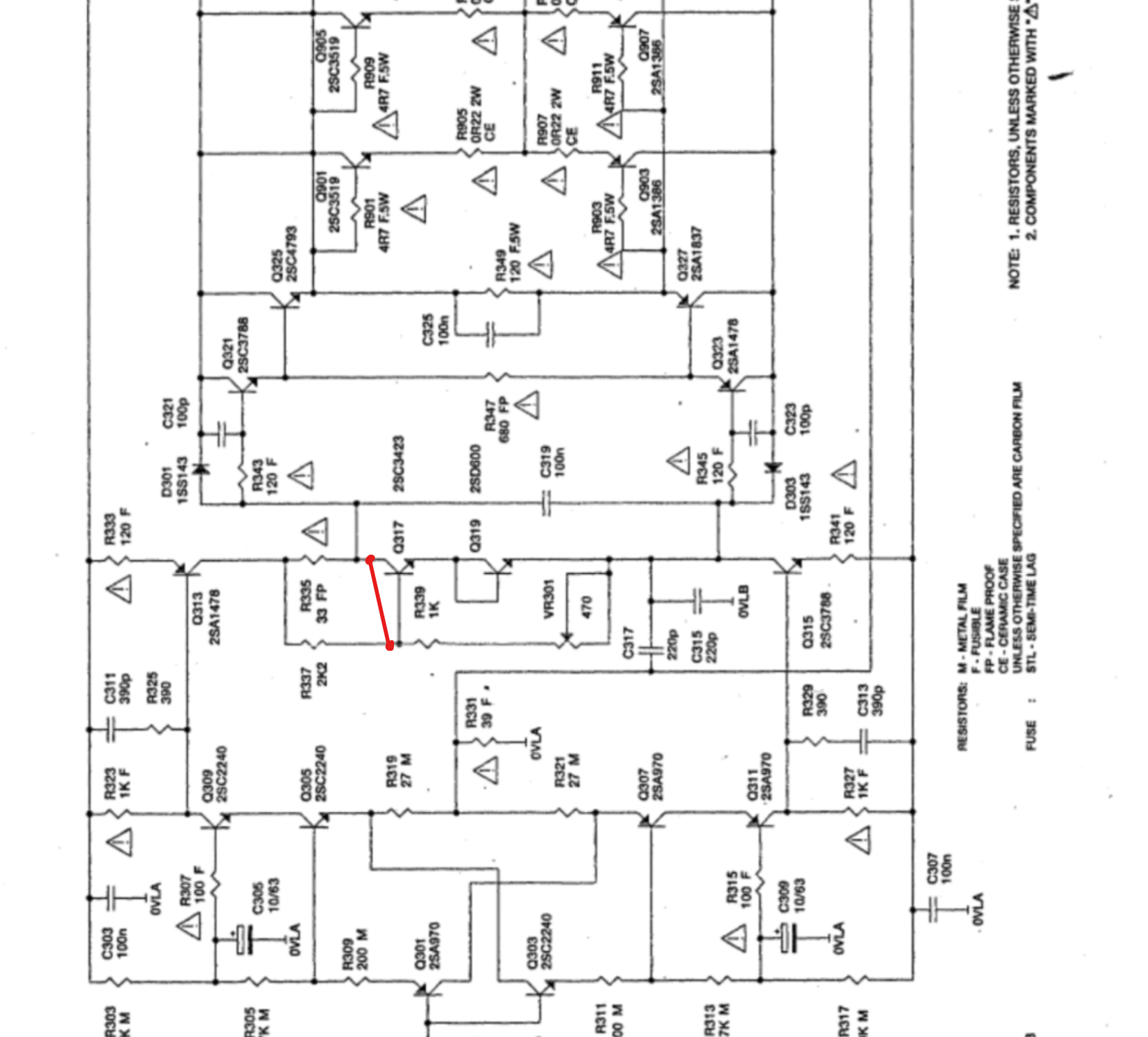

Ich habe einen NAD 319 Vestärker bekommen, bei dem einer der
Endtransistoren durchgebrannt war. Diesen habe ich dann ausgetauscht und
das Gerät eingeschaltet. Auf den ersten blick schien alles zu
funktionieren. Ich wollte dann den Ruhestrom einstellen und hab
festgestellt dass dieser zwar langsam aber stetig ansteigt. Außerdem
werden die Transistoren mit der Zeit immer wärmer. Nun ist mir natürlich
klar dass mit steigender Temperatur auch der Verstärkungsfaktor
ansteigt, also gilt es rauszufinden woher die Wärmeentwicklung kommt.
Da ich kein Signal oder Last an den Verstärker angelegt habe, wird wohl
irgendwo zu viel Gleichstrom verstärkt, was sich dann durch die ganze
Endstufe zieht. Zum glück ist der andere Kanal des Verstärkers noch in
Ordnung und ich kann so die Spannungen abgleichen.
Im Schaltplan habe ich mal eingezeichnet ab wo das Problem auftritt. Ich
messe an den zwei eingezeichneten Stellen jeweils 2 Volt und -2 Volt
Gleichspannung mit Referenz zum GND, obwohl am anderen Kanal des
Verstärkers nur ca. 0,6 Volt an diesen Stellen zu Messen sind. Ab dieser
Stelle werden alle Transistoren warm, davor scheint alles in Ordnung zu
sein. Jetzt habe ich auch noch festgestellt dass nach einer gewissen
Zeit die Spannung plötzlich auf 30 bis 40 Volt steigt und dann nach ein
paar Sekunden wieder auf 2 Volt sinkt. Ich hab natürlich den Transistor
Q316 und Q314 ausgebaut und geprüft, aber die scheinen in Ordnung zu
sein. Auch die Widerstände sind alle in Ordnung. Jetzt könnte es
natürlich sein dass die Transistoren trotzdem kaputt sind und mein
Messgerät das nicht feststellen konnte, aber selbst dann verstehe ich
nicht wie es zu diesen Spüngen in der Spannung kommen kann. Oder könnte
dass auch an Q318 oder Q320 liegen? Obwohl ich die auch OK geprüft habe.
Vielleicht kann mir ja irgendjemand weiterhelfen weil ich nicht wirklich
weiß was das Problem verursacht oder wie ich es lösen kann.

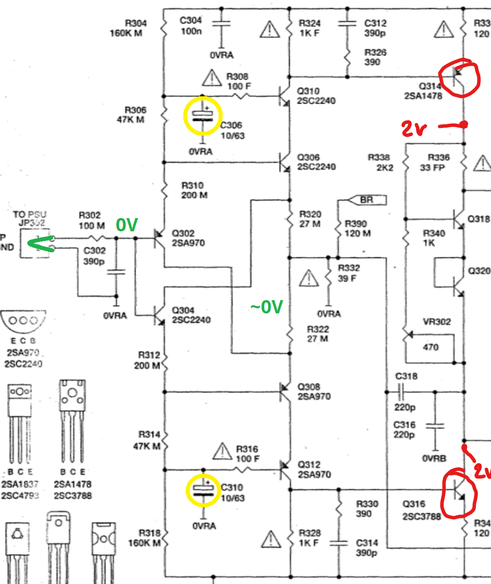

von MaWin (Gast)
Gregor K. schrieb:
> Nun ist mir natürlich klar dass mit steigender Temperatur auch der
> Verstärkungsfaktor ansteigt,
Nein, UBE sinkt, und damit steigt der Ruhestrom.
Gregor K. schrieb:
> Ich messe an den zwei eingezeichneten Stellen jeweils 2 Volt und -2 Volt
Na ja un, dort stellt man den Ruhestrom ein.
Allerdings erscheint +/-2V nicht falsch, +/-0.6V dufte zu erheblichen
Übernahmeverzerrunen führen.
Q318 und Q320 sollten auf den Kühlkörper montiert sein.

Wenn das Ding Unsymmetrien hat, etwa in Form von Gleichspannung am
Ausgang, dann schau Dir mal die beiden Elkos C306 und C310 genauer an.
Hat einer von den beiden einen erhöhten Leckstrom?

von Robert M. (r0bm)
Gregor K. schrieb:
> Wenn ich den Eingang kurzschließe, dann Messe ich zwischen R338 und R336
> -2Volt wo ich vorher +2Volt gemessen habe. Und vor R346 messe ich jetzt
> ca. -5Volt.
MaWin schrieb:
> Scheinbar liegt dein Ausgang aber nicht auf 0V (+/-0.1V) wenn kein
> Signal (0V, kurzgeschlossen) am Eingang liegt. Da ist dann was nicht
> i.O.
Um 0V am Ausgang sicherzustellen, wird der Eingang der Endstufe, über
einen Regelkreis, mit einer kleinen Spannung vorgespannt. Ein Kurzschluß
sollte vermieden werden, dieser setzt die Regelung außer Betrieb und
verschiebt die Arbeitspunkte der Transistoren.
+/-2V klingt vernünftig für jeweils 3 x Ube. 30...40V an dieser Stelle,
auch nur kurzzeitig, würden die Endstufentransistoren nicht überleben.
Überprüfe auch Trimmer VR302. Falls der Schleiferkontakt oxidiert ist,
wird der Ruhestrom schwer einstellbar und auch nicht sonderlich stabil
sein.

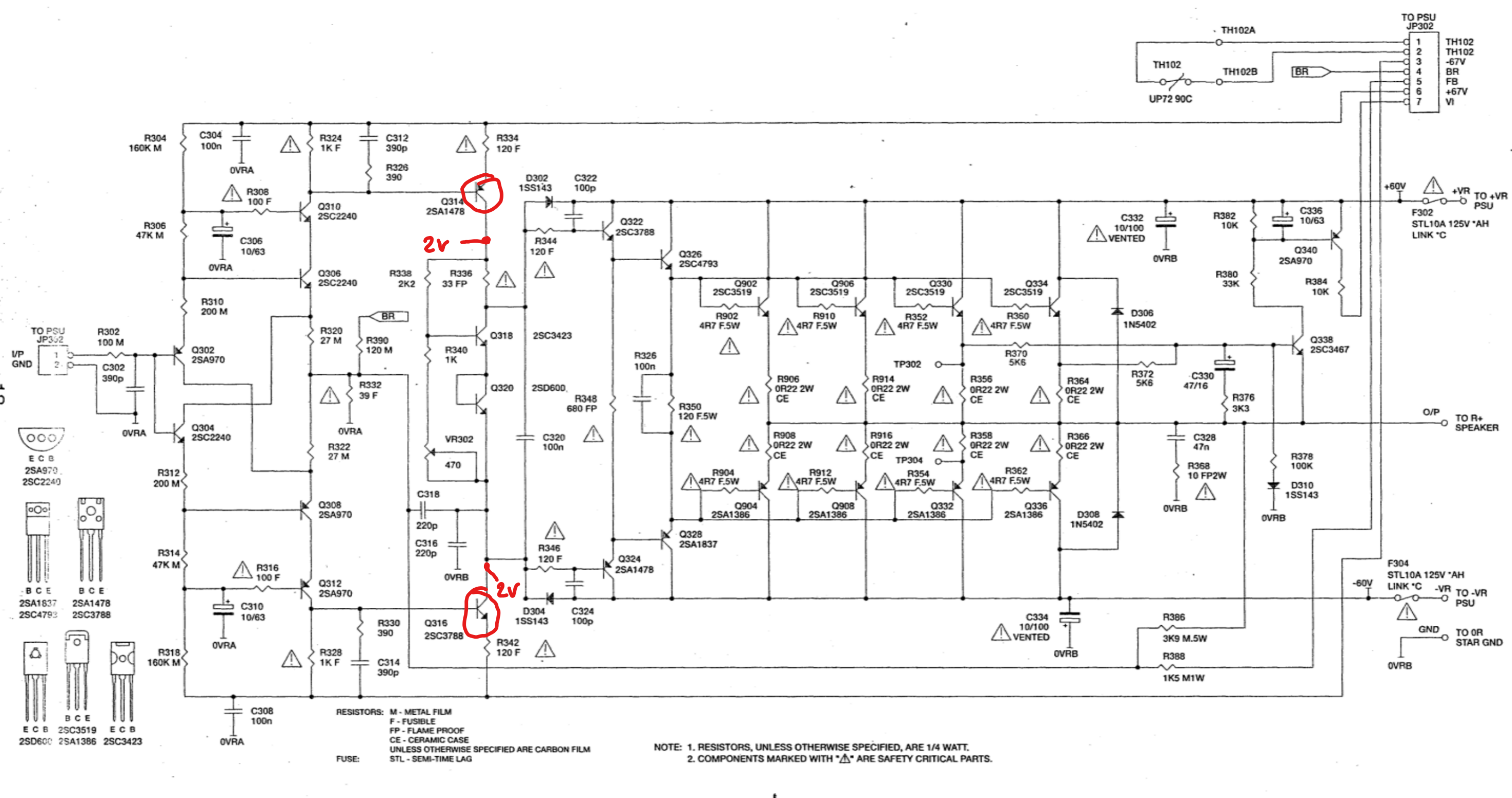

von Gregor K. (gregor13)
Also ich arbeite jetzt Mal alle Antworten ab.
Am Lautsprecherausgang Messe ich 0V also alles in Ordnung.
Ich hab Mal ein paar billige Boxen drangehängt und der Verstärker
funktioniert auch. Die Klangqualität kann ich darüber nicht wirklich
beurteilen aber ich habe nichts besonderes festgestellt.
Mit dem Oszi hab ich auch geguckt aber nirgends irgendwelche auffälligen
Rippenspannungen festgestellt. Die Elkos hab ich alle auf Kapazität, ESR
und VLoss getestet.
Den Eingang kurz zu schließen macht aus meiner Sicht auch keinen Sinn
für die Messung. Ich habe aber jetzt festgestellt dass wenn die Vorstufe
nicht an die Endstufe angeschlossen ist, am Ausgang im Bereich von -30V
Anliegen. Ist das normal???
Die Spannungen sonst scheinen ja alle zu stimmen. Also stellt sich immer
noch die Frage warum die Transistoren erhitzen. Also Q322, 326, 324, 328
und die Endttansistoren sind auf jeden Fall die die zu warm werden wo
sie es nicht sollen.
Außerdem bleibt das Problem dass der Ruhestrom von alleine immer weiter
ansteigt. Ich habe auch festgestellt dass der alleinige Anstieg des
Ruhestroms umso langsamer wird je niedriger ich diesen einstelle. Das
heißt wenn ich z.B. 3mV einstelle dann steigt der so gut wie gar nicht.
Wenn ich aber 50 mV einstelle dann steigt der Ruhestrom ca. 1mV alle 2
Sekunden.

von MaWin (Gast)
> Sekunden.
50mV zwischen TP302 und TP304, führt zu 110mA, bei 50V sind das 5 Watt,
da darf der Transistor schon warm werden, 40 Watt am Kühlkörper.
Aber er sollte wenn sich Q318 mit erwärmt stabilisieren, nicht
davonlaufen.
> Anliegen.
Ach.
Vielleicht sollte man ihn kurzschliessen ?
Allerdings ist normalerweise ein Widerstand am Eingang, der ihn mit
Masse verbindet, wenn kein Signal kommt. Der fehlt in deinem Plan
jedoch.
von michael_ (Gast)
Ein 100n C geht auch.
Ist eigentlich gängige Praxis.
Ich hab die Elkos jetzt ausgetauscht (hat nichts geändert).
Mit Widerstand oder FoKo am Eingang meldet sich halt das Protect Relais.
Ich kann dann halt je nach Widerstand am Eingang eine Spannung von -1
bis -4 V messen. Dass wirkt sich dann natürlich auf die zwei Messpunkte
+/-2V aus. Also z.B. -2V und -6V. Also alles wie erwartet. Aber trotzdem
rennen mir die Transistoren thermisch davon.
von Dieter (Gast)
Wenn Du mit Vorstufe nicht den Teil mit Q302....Q3016 meinst, sondern
was davor ist, dann könnte in dieser etwas nicht in Ordung sein, z.B.
dort ein Koppelkondensator.
von Helge (Gast)
Ist die thermische Verbindung der Transistoren zum Kühlkörper noch gut?
von Kater brummt - sehr gut ! (Gast)
Frohe Ostern, viele Eier !
Das Ausgangssignal geht über FB (siehe R387)zu einem Integrator in der
Vorstufe (IC201), der auf das Eingangssignal einen kleinen DC
Korrektur-Offset gibt. Die DC Gegenkopplung erfolgt also mit der
Vorstufe zusammen. Das erklärt auch das Weglaufen der Ausgangsspannung
bei offenem oder kurzgeschlossenem Eingang. Das Ergebnis sieht gut aus.
Eine weitere Gegenkopplung oder Bootstrap erzeugt man über R385.
Die 2V im ersten Bild sind plausibel, es sind ja danach 3 BE Strecken im
Spiel.
Prüfe nochmal alles (auch Widerstände) zwischen der Compound Stufe Q314-
Q316.
Hat Q318 genug thermischen Kontakt? Der ist empfindlich, verträgt nur
50mA. Beim Kurzschluss der Endstufe nach einer Seite könnte über diesen
Pfad mehr Strom geflossen sein. Ich würd ihn mal tauschen.
Ich melde mich mal wieder. Auf der Suche nach Hilfe.
Habe jetzt alle Transistoren geprüft und auch einige ausgetauscht, aber
das hat keine Auswirkungen gehabt.
Ich hab jetzt festgestellt dass es keine Hitzeentwicklung gibt wenn ich
entweder R322 oder R320 oder beide entferne.
Wie es dazu kommt verstehe ich leider nicht. Dazu reicht mein
Verständnis wohl einfach nicht.
Also läuft der Ruhestrom trotzdem noch hoch?
Wie, beide Widerstände 27 Ohm ersatzlos ausgebaut oder durch
Drahtbrücken ersetzt?
Das ist doch die Stelle, wo die Gegenkopplung zurück kommt und die
Offsetkorrektur eingreift.
Anfangs habe ich mich zurück gehalten mit Vermutungen, aber ich hätte
ganz links die R304, R306, R314, R318 mit 47k und 160k auf Verdacht
ausgewechselt, falls diese ihren Wert ändern im Betrieb. Es gab schon
Fehler, bei denen ein Bauteil einen Haarriss hatte aufgrund mechanischer
Spannung, die Platine einen Haarriss hatte oder ein Transistorbeinchen
einen Wackelkontakt, vermutlich auch aufgrund mechanischer Spannung. Ist
halt schwer zu lokalisieren.
mfg
Beitrag #7043280 wurde von einem Moderator gelöscht.
Beitrag #7043283 wurde von einem Moderator gelöscht.
Beitrag #7043285 wurde von einem Moderator gelöscht.
Beitrag #7043286 wurde von einem Moderator gelöscht.
Beitrag #7043287 wurde von einem Moderator gelöscht.
von Dieter (Gast)
Genaugenommen muesste man die Spannung uber C320 messen.
Dann die Verbindung zu Q318 und Q316 kapern. Mit einer galvanisch
getrennen Spannungsquelle ueber C320 angelegt den Leistingsteil der
Endstufe austesten um dort einen Fehler auszuschliessen.
von MaWin (Gast)
Keine Aussteuerung mehr ?
Bist du denn von deinen 50mV auf die vorgesehenen 18mV runter ?
Über c320 messe ich 3.7V
Die beiden Widerstände R320 und R322 hab ich nur ausgebaut um das
Problem zu isolieren. Wenn die nicht beide angeschlossen sind liegt über
C320 0V an und der Ruhestrom ist auch 0V.
Beitrag #7043694 wurde von einem Moderator gelöscht.
Ich hab jetzt Q324 und Q322 Ausgetauscht. Das Problem mit dem ständig
steigenden Ruhestrom hat sich jetzt praktisch erledigt. Trotzdem werden
alle Transistoren danach immernoch warm

Um das einmal vorweg zu nehmen, der Verstärker funktioniert jetzt
einwandfrei.
Das Gerät wird im Leerlauf wirklich recht Warm und braucht ganze 73
Watt.
Die zwei Lötpunke die miteinander verbunden waren gehöhrten definitiv
nicht zusammen aber liegen halt sehr eng beieinander und somit kann der
Fehler gut in der Produktion entstanden sein, allerdings vielleicht bei
QC nicht aufgefallen denn der Kananl hat ja dennoch funktioniert. Im
angehängten Schaltplan habe ich mal eingezeichnet wo die Verbindung war.
Das hat dazu geführt dass die Basis-Emittor Spannungen im späteren Teil
der Endstufe sehr niedrig waren, was sicherlich zu Verzerrungen geführt
hat, allerding mit schlechten Lautsprecher vielleicht nie aufgefallen
ist, oder es hat halt niemanden interessiert weil die Funktion da war.
Die Temperaturentwicklung ist jetzt auf beiden Seiten gleich und hat
somit schon seine Richtigkeit.
Ruhestrom lässt sich jetzt auch gut einstellen.
Letztendlich waren also die Probleme natürlich als erstes der
durchgebrannte Endtransistor, dass hat wohl den Q328 oder Q324
mitgenommen wodurch der Ruhestrom die ganze Zeit anstieg. Nach dessen
Austausch war das Problem behoben. Und zuletzt noch die Fehlerhafte
Lötstelle am anderen Kanal.
Ich wollte mich nochmal für die vielen Vorschläge und Hilfe bedanken.
Auch wenn die letztendlich nicht zur Lösung geführt haben (weil das
Beurteilen aus der Ferne auch schwierig ist).
Jedenfalls hab ich von euch viel gelernt und dafür ist so ein Forum doch
da. Obwohl die eine oder andere Hassrede zwischendurch auch recht
amüsant zu lesen war :D

>Im angehängten Schaltplan habe ich mal eingezeichnet wo die Verbindung >war.
Und daß jemand aus Stromspargründen diese Modifikation einbaut, wenn er
dieses Gerät sich anschafft, ist unwahrscheinlich.
Glaub ich nicht so recht.

von 2aggressive (Gast)
Iss scho klar.
NADs Produktioner welche den Ruhestrom einstellen, nur Idioten?
NADs QC merkt nichts, weil die zum testen schlechte Lautsprecher
verwenden?
Iss scho klar.
Ok, Du hast uns vertrollt :D
Ich meinte dass es dem Benutzer nie aufgefallen ist. Es wurden ja bei
der Herstellung möglicherweise nicht alle Geräte auf Herz und Nieren
getestet.
Vielleicht ist das ja auch totaler Blödsinn aber man sieht ja manchmal
schon seltsame Dinge.
Auf jeden Fall läuft's jetzt also mach ich mir da jetzt nicht weiter
Gedanken
