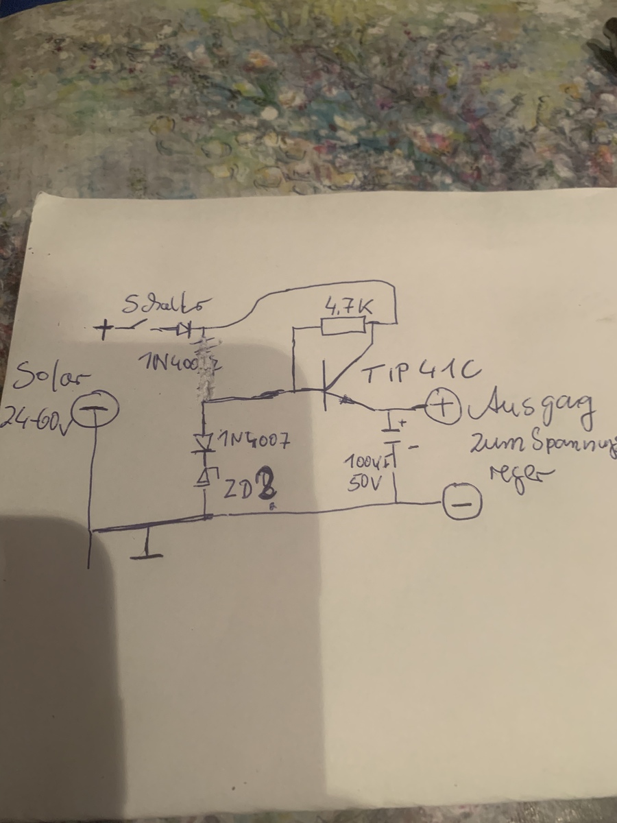

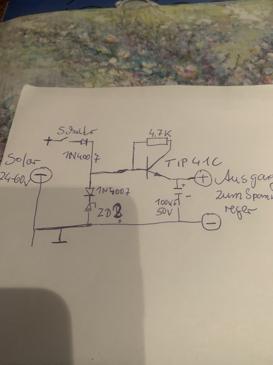

Hallo bei mir ist der tip41c abgeraucht der kleine 100uf explodiert die
1n4007 am Schalter explodiert und die Zd hat Durchgang die 2 1200uf 80 v
waren auch geplatzt bestimmt Überspannung Alterung. Was für eine Zdiode
vom wert brauche ich? In den 300w Inverter ist die Schaltung einwenig
anders, die wird glaube ich ein bzx90 eingesetzt aber welche
Spannung?die Schaltung war nicht ganz richtig untere bild ist richtig.
Weiterhin beträgt die Ausgangsspannung dann am Ermittler 24 Volt.von da
gehts dann zum 12 v Regler von dem auf den 5 v Regler.

Rene K. schrieb:
> Was für eine Zdiode vom wert brauche ich?
Der darf nicht höher sein als die Maximalspannung, die dr nachfolgende
Spannungsregler aushält.
Und damit meine ich nicht nur das absolute maximum rating des Reglers,
sondern bis zu welcher Eingangsspannung er den von der Schaltung
benötigten Strom ohne Überhitzung liefern kann.
Der TIP übernimmt dan den Rest der Hitze, das war wohl zu viel. Wenn
jedoch der TIP wegen Überhitzung durchlegiert, reisst er die folgende
Schaltung des Spannungsreglers die er eigentlich schützen soll auch in
den Abgrund. Da ist also wohl mehr kaputt.
Eine billige aber schlechte Schaltung.
OP (Firma: krause) #7037231
Der Inverter stammt von meinen Bekannten der lief jetzt 4 Jahre er hat
es aber auch übertrieben daran hangen 1200w solarpanele.
Ein 1200uf war oben geplatzt der andere leicht gewölbt nehme auch an das
dessen Lebenszeit abgelaufen waren.Vielleicht hat einer der beiden einen
Kurzschluss verursacht.
Die beiden 78m12/78m05 zeigen so erstmal keine Kurzschlüsse natürlich
können die auch durch sein das sehe ich nachher.
Der Inverter wird nicht unbedingt gebraucht finde es nur schade ihn zu
entsorgen.
Also versuche ich es mit einer 24 v z Diode.
Hab ich keine nehme ich zwei 12 v in Reihe.
OP (Firma: krause) #7037279
Matthias S. schrieb:
> Wenn da nicht ein weiterer Widerstand in Reihe mit der Z-Diode
> war, ist
> die automatisch Opferdiode. Das kann so nicht alles sein.
Nein es ist kein Wiederstand weiter die zd geht von Masse auf die 1
n4007 von der dann an die Basis des Tip 41 c und von seiner Basis ein
4;7 k zum Collector ,die kurzen leiterbahnen kann man gut entdecken,da
besteht kein Fehler.
In den 300 w Inverter ist die Schaltung bissel besser und anders.
(Firma: matzetronics) #7037359
Gut, ein Wiederstand vllt. nicht, aber ohne einen Widerstand ist das
eine Fehlkonstruktion. Sobald das Solarpanel ein wenig mehr Spannung
liefert und den max. Strom der Z-Diode überschreitet (ihre Ptot), wird
die Diode gefragged - und das wird genau das sein, was passiert ist.
Da muss ein Widerstand in Reihe rein.
OP (Firma: krause) #7037401
> war, ist
Danke also ich habe jetzt zwei 12 v z dioden in Reihe geschaltet damit
ich auf die 24 v komme der tip 41 c schaltet nicht durch am Ermittler
ist keine Spannung zu messen.
OP (Firma: krause) #7037629
So das Gerät läuft wieder,der 4;7 k Widerstand hatte 4;7 Mega Ohm🤦‍♂️Hab
aus einem anderen Gerät den 4;7 k auf 6;8 k geändert warum auch immer
die Chinesen ihre Werte bei gleicher Schaltung ändern.Ihr hattet Recht
der 12 v Regler war auch durch hatte kurzzeitig 22 v auf der 12 v
Leitung da war der 7805 auch schon heiß,aber der lebt noch.
Hab nun einen L7812Cv eingebaut der dürfte bis 35 v aushalten.Halt kein
Smd aber da is ja Platz im Gehäuse.Spannung liegt bei ca 24,12 V.alles
gut,falls der mal zum Einsatz kommen sollte,wird der nicht mit 1200w
gequält.Die 1200uf /80v Elkos sind ja nun auch neu und dürften wieder
eine Weile halten.Warum auch immer am Emitter des Tip 41c der 100uf /50
v Elko  gegen Masse auch geplatzt war unbegreiflich da die Panele nicht
mehr wie 40-45 v liefern.Vielleicht hatte der einen Kurzen
verursacht,keine Ahnung.
4 Jahre im Betrieb und mit einer viel zu großen Leistung Respekt für das
Durchhalten des Gerätes,die Kabel an den Bananenbuchsen zeigten die
Enormen Ströme die da geflossen sind.
