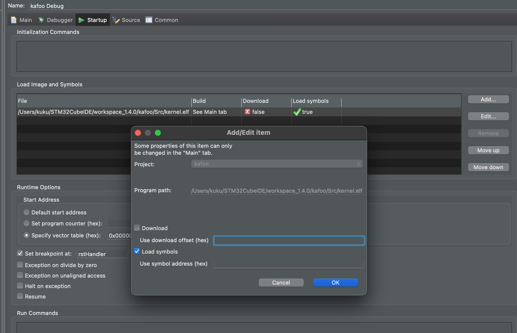

Kann ich in STM32CubeIDE "verhindern", daß der .ELF-file, den ich
debuggen möchte, geflasht wird?

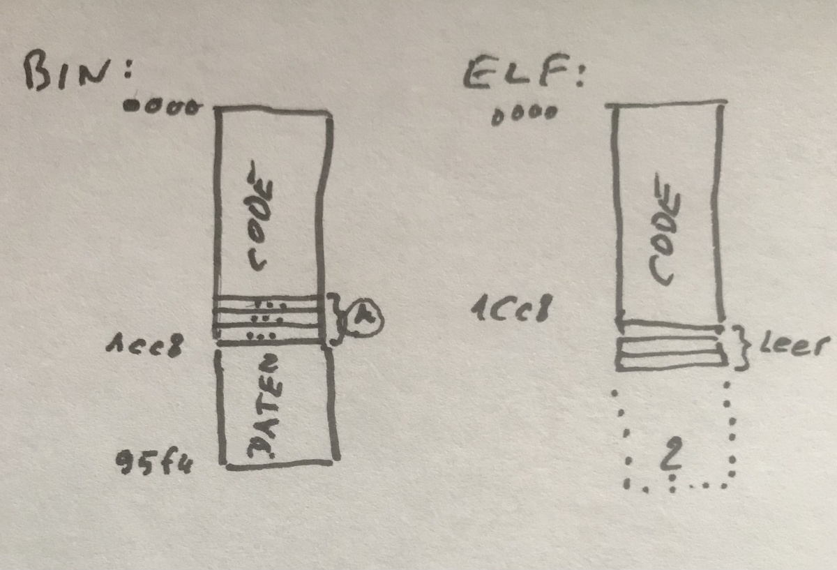

Problem: ich habe einen BIN-File mit st-flash bereits geladen in das
Target. Dieser BIN-File ist identisch mit dem .ELF-File, was die
.text-Section (Code) angeht. Lediglich nach dem Ende sind Informationen,
nennen wir es "Daten", hinzugefügt, die im .ELF-File nicht vorhanden
sind. Und es ist ein kleiner Bereich am Ende des BIN-Files (A), der beim
Erzeugen des BIN-Files noch mit Werten gefüllt wird. Diese Werte kennt
der ELF-File nicht.
Ich kann auch die Differenz zwischen BIN und ELF File abtrennen und ich
kann sie auch im loader file für die Erzeugung  an den ELF file
anhängen, aber den Bereich (A) kann ich auf diese Weise nicht einsetzen
(wegen Überlappung).
Kurz und gut, am wenigsten Arbeit hätte ich, wenn ich den BIN-File
einfach einmal flashe (st-flash) außerhalb vom IDE (vieleicht geht es
auch im IDE?) und dann einfach mit dem ELF-File debugge (ohne daß dieser
geladen/geflasht wird. Denn ansonsten würde der geladene BIN-File mit
der Mehrinformation gelöscht und überschrieben.
(Anm.: im rechten Teil des Bild gehört die Adresse 0x1cc8 ans Ende des
(A) Bereiches. Steht da etwas zu hoch)

Unter Debug Configurations -> Startup kannst Du das Laden der .elf
steuern.
Mit CubeProg (auch im CubeIDE Script) kann man beliebige Bereiche im µc
lesen/schreiben als .bin. Positionen können dabei auch verschoben
werden.
