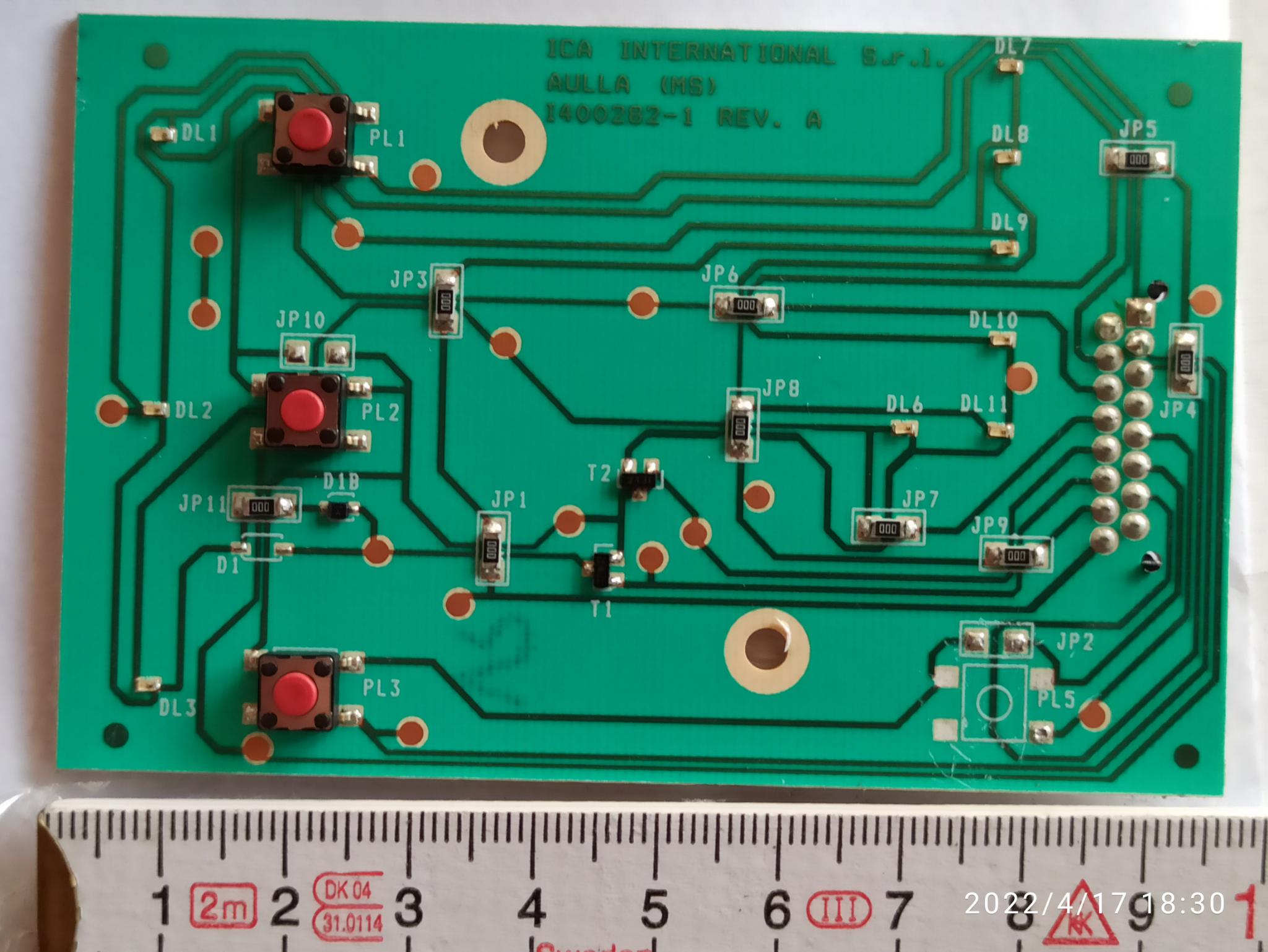

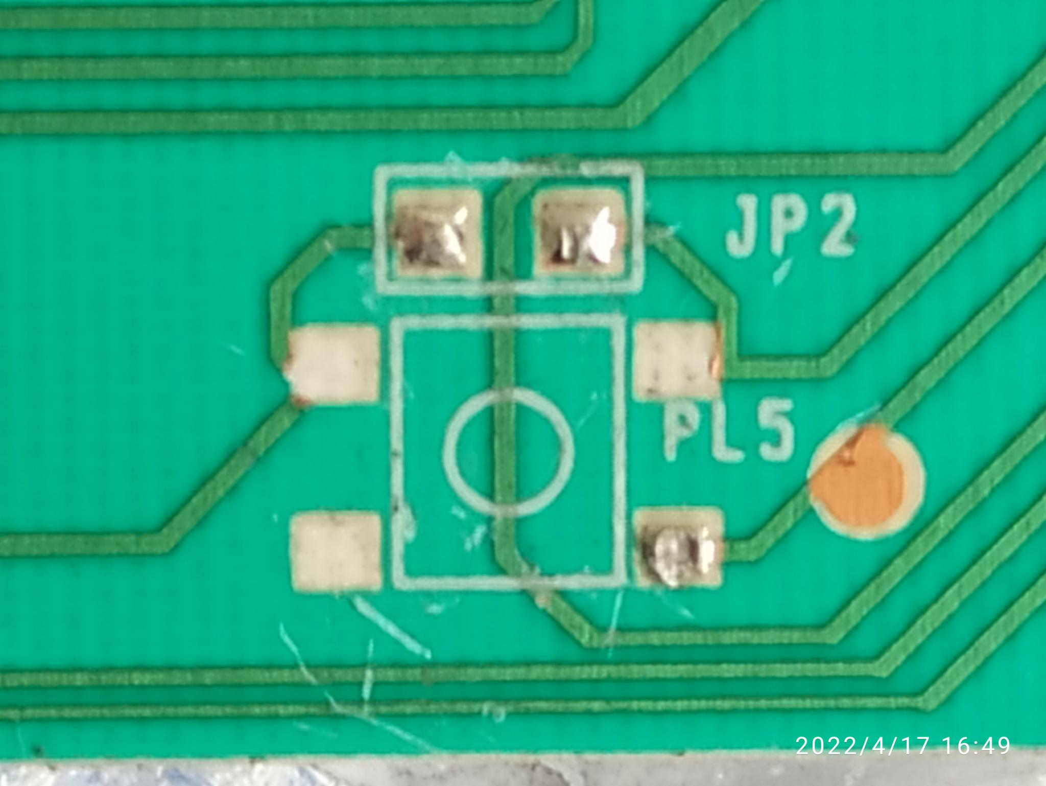

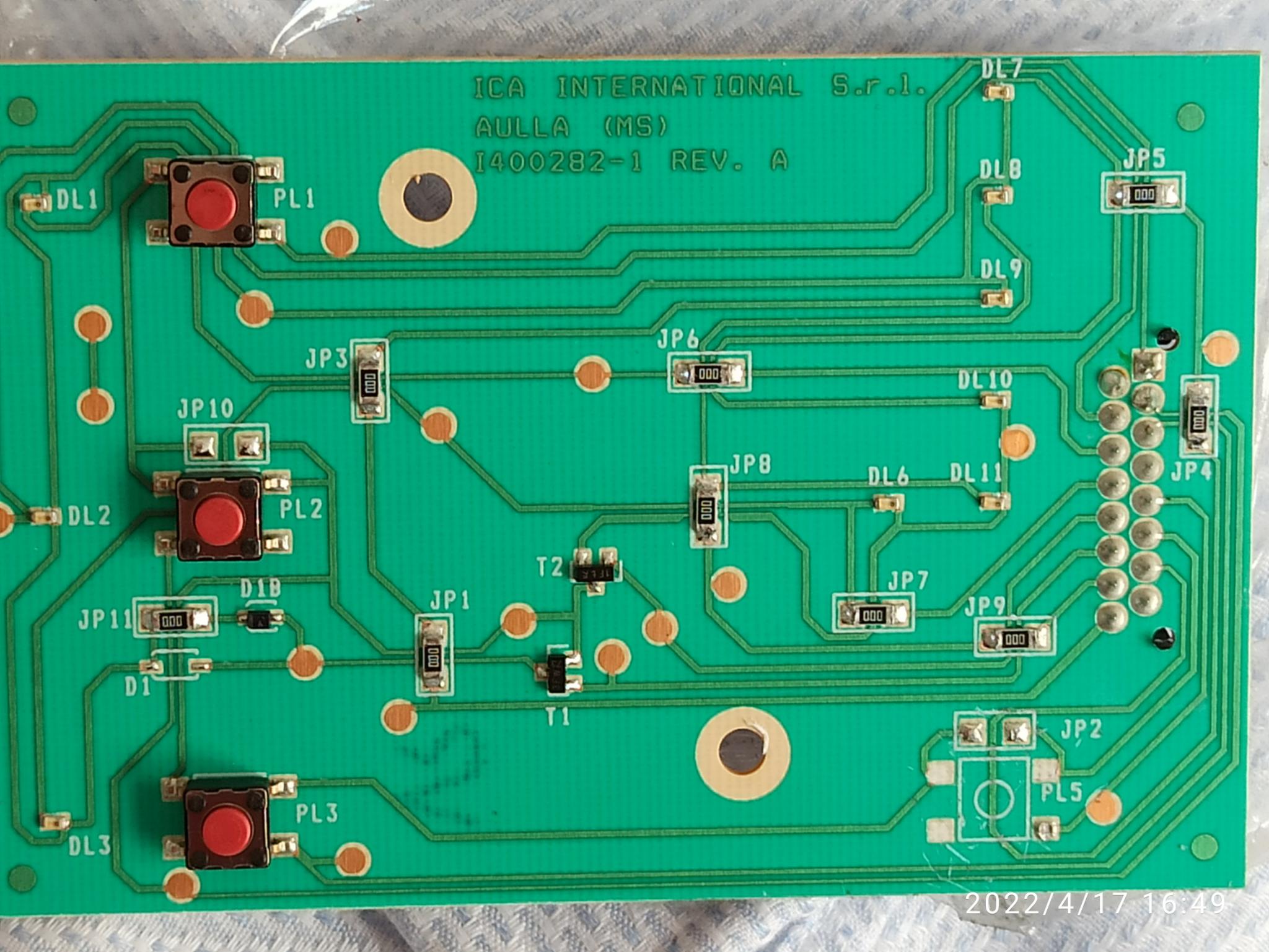

ich bekam eine Platine in die Hände, auf der unten rechts  der Ein/Aus
Taster fehlt. Sie gehört zu einer Hoover Waschmaschine HPL 145 und
steuert die Prozeduren.
Es ist nur der Ansatz einer Lötstelle übrig.
Hat jemand eine Vorstellung, welcher Taster dahin gehört ( 2-/ 3-/ oder
4-polig ) ?
Ich bin ein absoluter Anfänger...
Für jeden freundlichen Hinweis wäre ich sehr dankbar

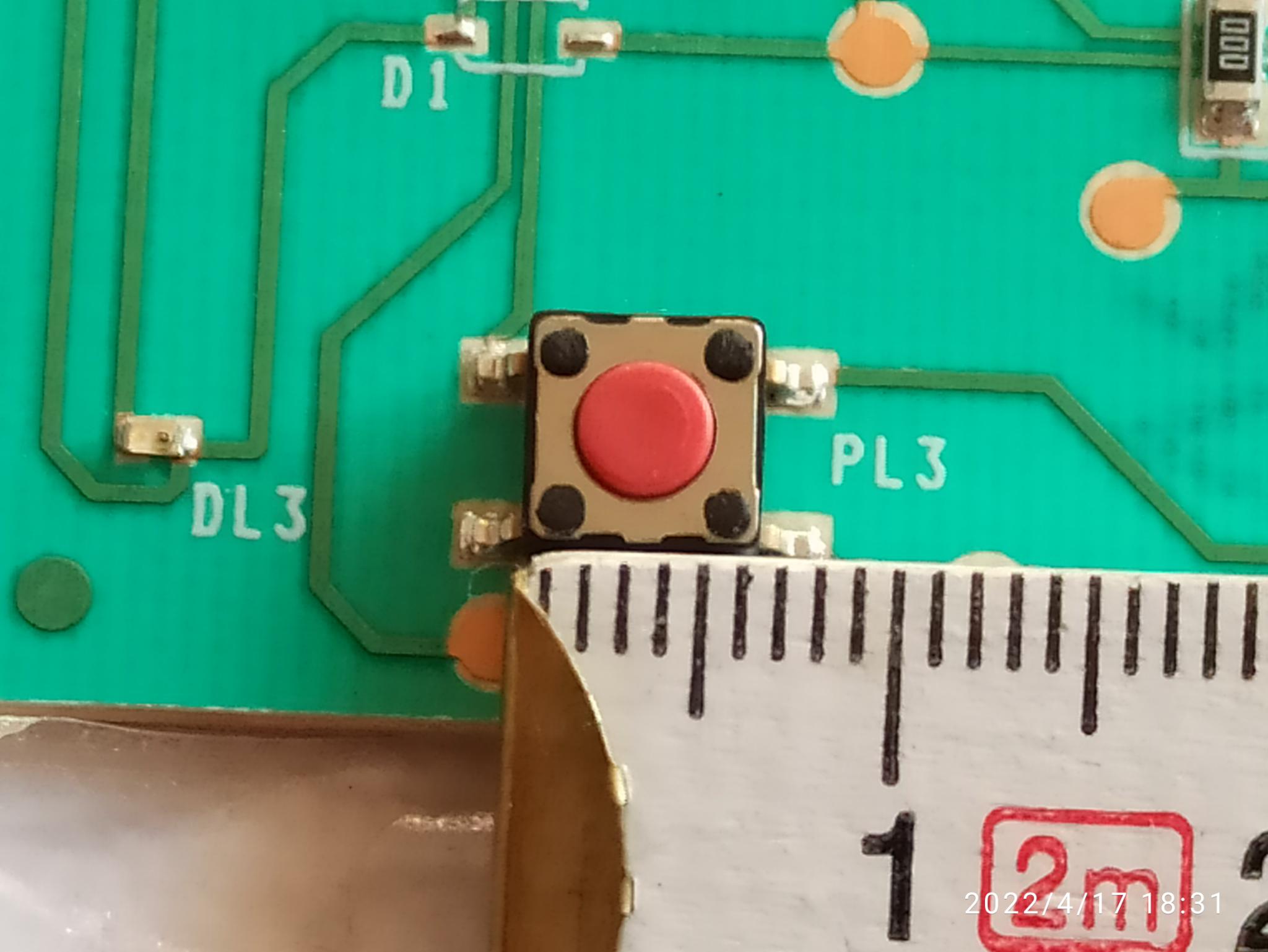

Du könntest nochmal Fotos machen und ein Lineal ins Bild halten.
> ( 2-/ 3-/ oder 4-polig )
Du könntest einen der drei anderen ausmessen. Aber mit 99%
Wahrscheinlichkeit ist es ein 1 poliger Taster.
Dass offenbar auch die Lötpads abgerissen sind, macht die Sache nicht
leichter...

Ich bin mir sicher dass ist ein einpoliger Kurzhub-Taster wie dieser
hier:
https://www.distrelec.ch/de/kurzhubtaster-phap5-30-schliesser-6n-6mm-apem-phap5-30va2k2s2n4/p/30251938?trackQuery=kurzhubtaster+rot&pos=10&origPos=10&origPageSize=50&track=true
Beim drücken werden die beiden rechten Pads von deinem Foto
signal-2022-04-17-18-31-27-076-1.jpg kurzgeschlossen.
Eingentlich auch gleichzeitig die beiden linken Pads, aber das linke
untere pad ist ja nicht verbunden, also hat das keine Funktion.
