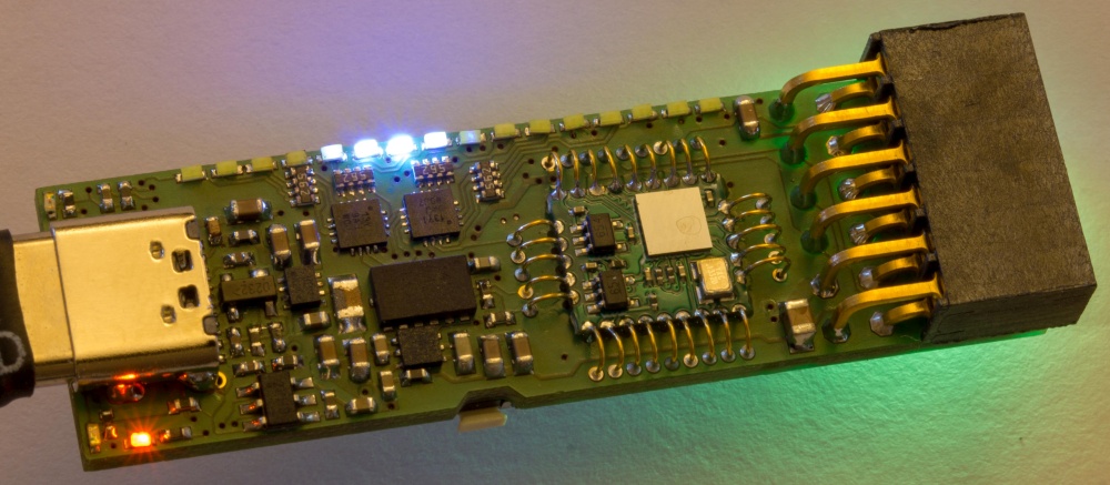

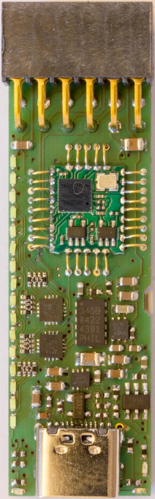

ein weiteres FPGA Board ist fertig. Dieses Mal zur Evaluierung von
diesen Modulen: https://github.com/dukelec/cdpga/tree/master/cdpga_h
Zusätzlich zu dem kleinen MAX10 02 Platinchen ist mit dabei:
- FT2232H für JTAG und UART über USB-C
- ADXL345 Beschleunigungssensor
- 16 weiße LEDs über zwei SN74HC595B Schieberegister
- WS2812b RGB LED
- PMOD (8 FPGA IOs) mit AD7689 (8 Kanäle 16 Bit 250 kSample/s ADC, SPI)
Bei Fragen fragen.
Darf gerne nachgebaut werden, über Feedback würde ich mich freuen.
Software ist das normale Quartus. Treiber ist der vom Arrow Programmer.
Ne, diese kleinen Max10 Platinen waren noch gut zu bekommen auf
AliExpress. Ist aber eben auch der kleinste Max10.
