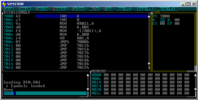

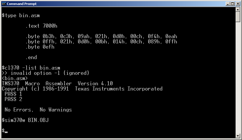

Kann man in den Simulator eine bin laden und den Assembler Code sehen?
von Altteilesammler (Gast)
Der Simulator kann COFF Objekte laden.
Ein bin File  muss man mit dem Assembler in ein COFF-File umwandeln.
von Johannes M. (jojo20)
Geht das denn? Ich sehe da keine Möglichkeit aus einem Bin eine Coff zu
machen?

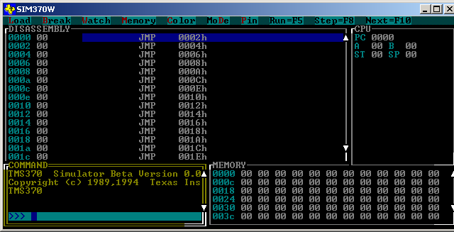

von Dieter (Gast)
Da man die TMS370 Tools inzwischen selten findet ist
hier als "Backup" der Assembler, Simulator und Programmer.
Vielleicht braucht es ja irgendjemand mal.
 TMS370 EPROM/EEPROM PROGRAMMER (1 Diskette)
 TMS370 FAMILY ASSEMBLY LANGUAGE TOOLS 5.20 (2 Disketten)
 TMS370 SIMULATOR SOFTWARE MEDIA (1 Diskette)
Simulator und Programmer sollten unter Windows laufen,
der Assembler verwendet DOS/4GW, dafür braucht man u.U.
DOSBox oder ähnliches. Der Programmer macht ohne das
passende Programmer Board (siehe spnu128a.pdf) vermutlich
nur wenig Sinn.
Den C-Compiler habe ich leider nicht, vielleicht kann den
ja jemand der ihn hat hier reinstellen. Auch was es sonst
noch von TI zum TMS370 an Disketten gab wäre interessant.
Die Doku findet man bisher noch.

Aber ich habe immer noch keine Möglichkeit gefunden aus dem BIN File für
den MCU, dass mir vorliegt wieder eine lesbare ASM Datei zu machen.
Geht das mit den Tools? Ich stehe auf dem Schlauch.
Sonst werde ich die Software wohl komplett neu machen müssen.
von Dieter S. (ds1)
Einen TMS370 Disassembler gibt es meines wissens nicht, es gibt aber
einen Simulator.
Man kann sich alternativ einen einfachen Disassembler selber schreiben,
so umfangreich ist der TMS370 Befehlssatz ja nicht.
Es kommt darauf an was Du mit einem Disassembler Listing machen willst,
wenn es nur darum geht einen Überlick zu bekommen was das Binary macht
dann kann der Disassembler relativ einfach ausfallen (Fehler korrigiert
man wenn man sie entdeckt).
Wenn es darum geht dass das Disassembler Listing wieder mit dem TMS370
Assembler verarbeitet werden soll dann ist mehr Aufwand nötig.
Stelle doch mal das Binary hier rein.
