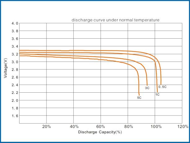

Hallo kollegen, ich denke die Lösung gefunden zu haben mit zwei dieser Zellen. https://www.i-tecc.de/shop/einzelzellen/lifepo4/headway/356/lifepo4-akku-40152se-15ah-headway?c=13 Ein ´normale´ Powerbank von 20 Ah lässt sich mit max. 2 A laden. Das würde in eine Nacht kaum oder nicht gelingen. Die genannte Typen schon. Max. Ladestrom 45 A !!!! Naja, 5 A pro Zelle reicht schon um in etwa 3 Stunden geladen zu sein. Heutzutage muss man auch alles selber machen. MfG, M

H. H. schrieb: > Und auch einen Batterieprotector+balancer verbauen! Bei Parallelschaltung ist der Balancer gaaanz wichtig ;-)
#7080899
Michaela M. schrieb: > Heutzutage muss man auch alles selber machen. Und wenn Du schon dabei bist, teste vorab, ob die geringere Ausgangsspannung für Deine Geräte auch ausreicht.
