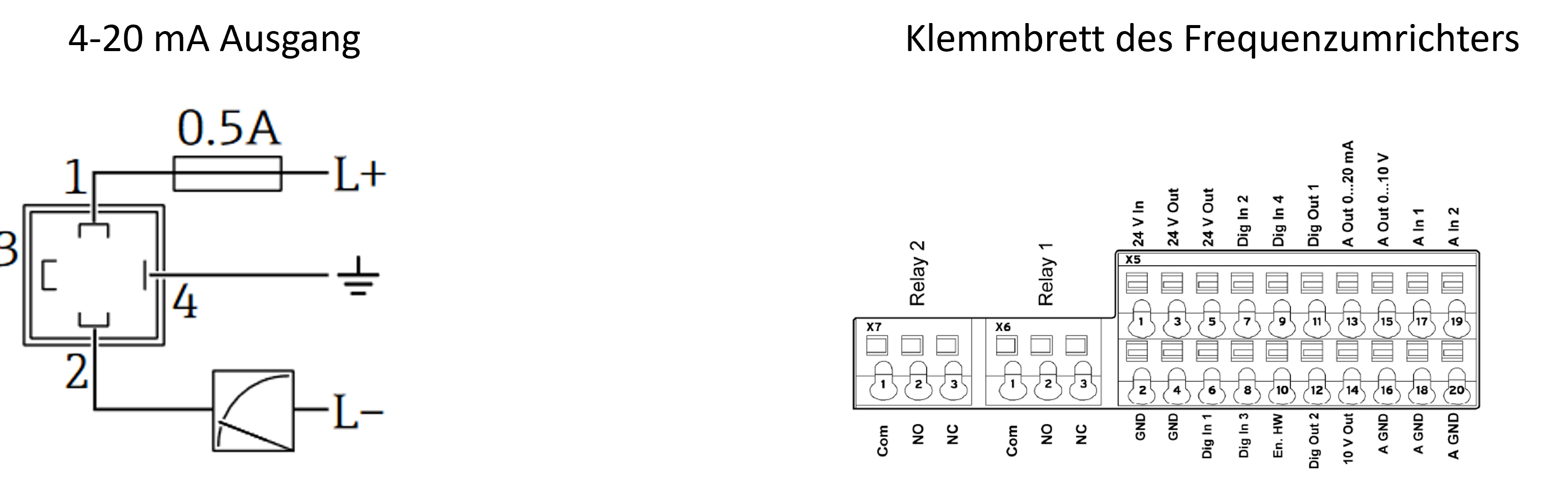

4-20 mA Sensor an Freuquenzumrichter anschließen
Gast #7039052
eins vorab, ich bin absoluter Elektro Laie...
Ich habe eine Pumpe die mit einem Frequenzumrichter Drehzahlgeregt wird.
Diese Pumpe möchte ich mittels des im Umrichter integrierten PID
Controllers auf einen Druck regeln lassen.
Hierfür muss ich das 4-20 mA Signal des Sensors (24 VDC) an meinen
Analogeingang des Umrichters bringen, damit ich diesen Analogeingang als
Sollwertquelle für den Regler verwenden kann.
Wie muss dies nun verkabelt werden? Laut Elektrikter ist dies nicht
möglich, was mich etwas wundert.
Würde mich freuen wenn ggf. jemand kurz eine Skizze hierzu machen
könnte!?
Danke :)

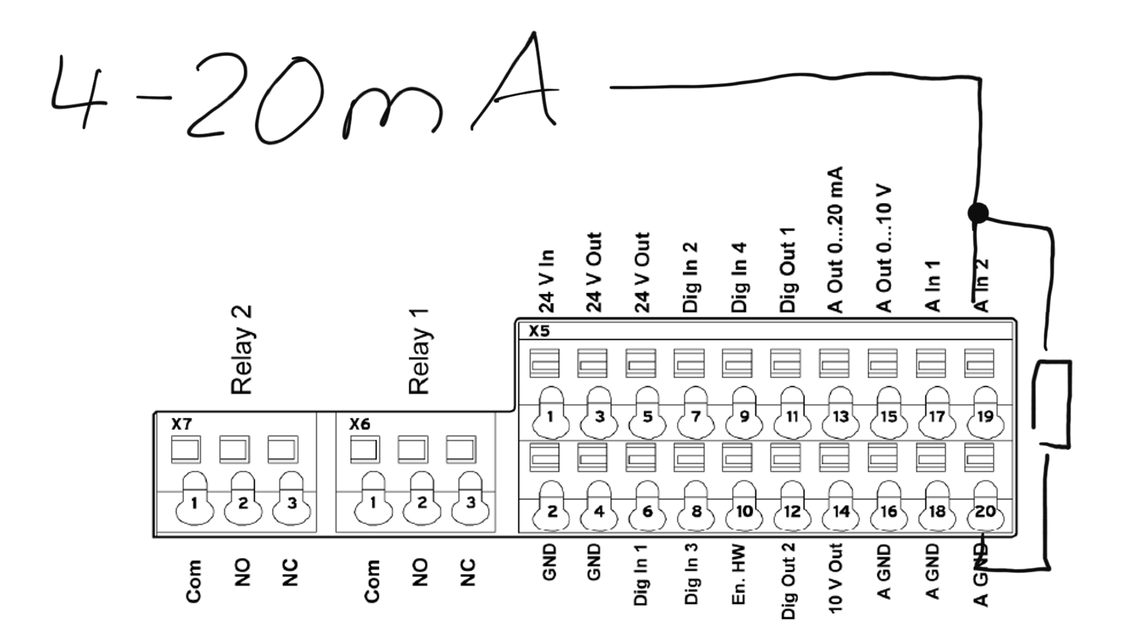

Gast #7039059
Stichwort dürfte "Bürde" sein, ein Widerstand in Reihe nach Masse am
Sensor.
Die Größe hängt davon ab, was der Analog-Eingang für einen
Spannungsbereich abdeckt...

Ja, die Analogeingänge AI1 und AI2 (Klemme 17 & 19) können als
Stromeingänge definiert werden

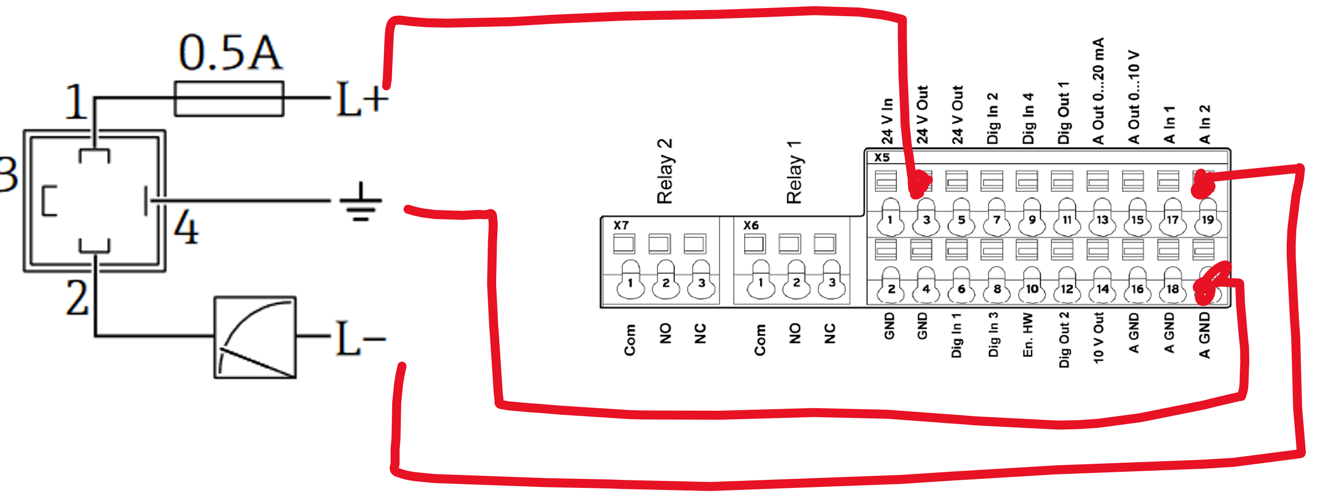

(Firma: matzetronics) #7039134
Na, dann hast du nur noch das Problem, das du den Eingang umgekehrt
parametrisieren musst, denn der Sensor liefert mehr Strom bei höherem
Druck und soll den FU abregeln und nicht hochdrehen.
Sollte in der Installationsanweisung stehen, ob das geht.
Ansonsten ist die Verkabelung simpel. L+ auf 24V Out, L- auf den
Analogeingang und Masse auf AGND.
Gast #7039181
So also?
Dachte der Sensor müsste quasi irgendwo "zwischengeschleift" werden wie
hier bei den 2-wire Sensor:
https://eastsensor-51bcgdiywfhf.netdna-ssl.com/wp-content/uploads/Pressure-Transmitter-Pressure-Transducer-and-Pressure-Sensor-connection.jpg
(Firma: matzetronics) #7039427
Michael M. schrieb:
> Einfach mal Testweise einen 510 Ohm Widerstand zwischen Klemme 19 und 20
> anklemmen
Man sollte im Manual nochmal checken, ob bei der Konfiguration der
Analogeingänge auf Stromeingang eine externe Bürde nötig ist, oder ob
der FU eine eigene Bürde aufschaltet. Falls eine externe Bürde nötig
ist, sollte der Wert dafür im Manual stehen.
