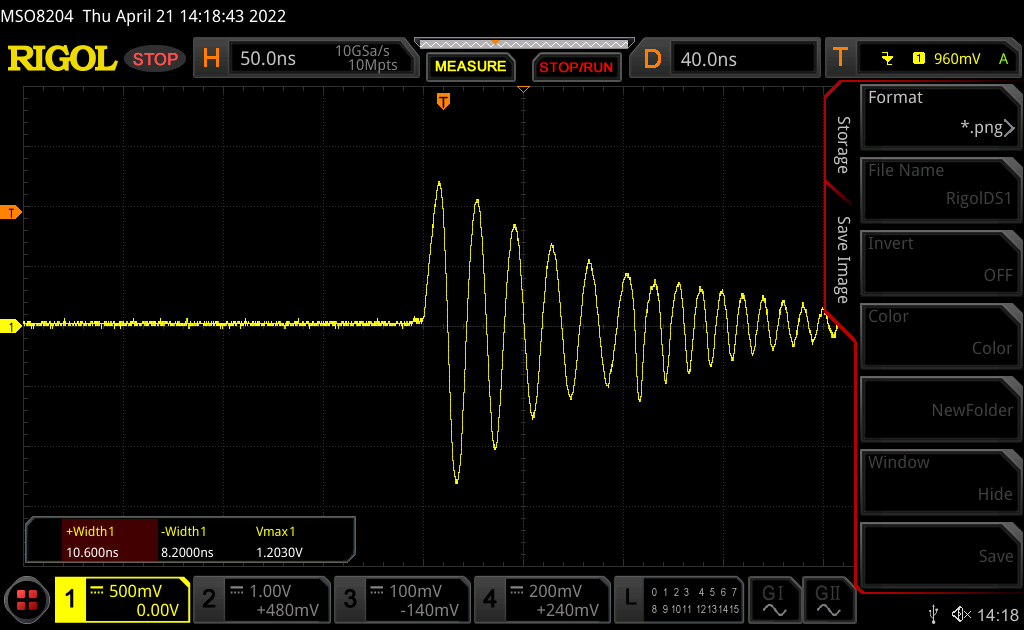

Ich habe hier angeblich 10A Stromfluss durch einen Shunt. Da das
eigentlich überhaupt nicht sein kann, wollte ich mal eure Meinung hören.
Aufbau:
                         BUK9Y21-40E    SMD 1206
12V ----> 680uH Spule ----> NMOS ----> 100m Shunt ----> GND
                                     |            | Massefeder Oszi
                          Messspitze Oszi
Unter der Spule ist noch eine Schottky, da es ein Boost ist, der aus 12V
36V macht. Wenn der NMOS sperrt, fliesst der Strom also durch die
Schottky. Muss ich hier niemandem genauer erklären.
Als Controller dient der AN30888B mit einer constant off time von 1us.

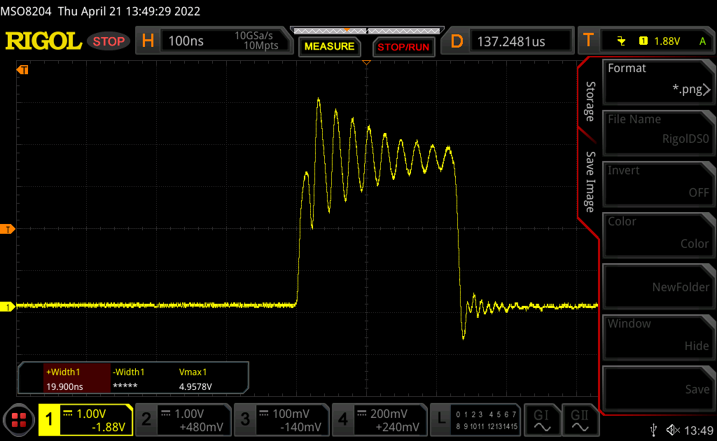

Mein Problem ist, dass er nur 200ns einschaltet anstatt die 3us, die er
eigentlich einschalten müsste. Ich will jetzt erstmal wissen, ob das
überhaupt stimmt, was ich da (siehe Bild) gemessen habe. Woher sollen da
bitte 10A kommen? Das einzige, was da überhaupt fliessen kann, ist der
Gatestrom, aber der Controller hat doch keinen 10A Gate-Treiber.
Gemessen habe ich den mal und kam auf 200mA.
Also: Sind da wirklich 10A am fliessen, oder messe ich wiedermal irgend
einen Scheiss? Wie gesagt, ich habe die Massefeder genommen und auch
aufgepasst, dass ich mit dem Finger nicht aus Versehen die Tastspitze
berühre.
Der 1V Peak erklärt zumindest mal, warum der Controller sofort
abschaltet, denn der Sense-Pin ist auf 32mV eingestellt. Es sind also
320mA Ipeak gewünscht.
Der Shunt ist zumindest nicht NC und hat auch wirklich 100mOhm. Das habe
ich bereits überprüft.

Was misst du denn, wenn du die Prüfspitze in der Schaltung direkt an die
Massefeder hältst:
Aufbau:
                                                  | | Massefeder Oszi
                                    Messspitze Oszi
Da müsste ja ziemlich genau eine gerade Linie herauskommen.
Ist das so? Oder klingelts dann immer noch?

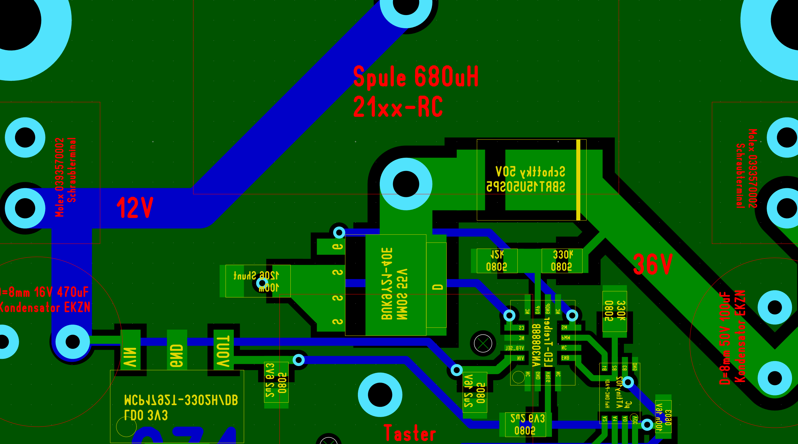

Hast du da ein Layout dazu?
Gast #7041079
Wenn ich Massefeder und Prüfspitze auf das PCB lege (in diesem Fall in
ein Eckloch, was eh mit GND verbunden ist und dem GND vom LDO) dann sehe
ich noch ein Geklingel von 200mV Spitzenwert. Ich nehme mal an, dass das
die Spule ist und die Massefeder ist ja immernoch eine Miniantenne.
Schalte ich den LED-Controller ab, ist es wie erwartet eine 0-Linie.

Jan schrieb:
> Ausserdem das Layout.
Wenn mich nicht alles täuscht, dann sieht das für einen Wandler im
MHz-Bereich gar nicht mal so gut aus...
Zeig doch mal den zugehörigen Schaltplan(ausschnitt).

Ich habe das Boost-Beispiellayout vom Handbuch Seite 2 realisiert.

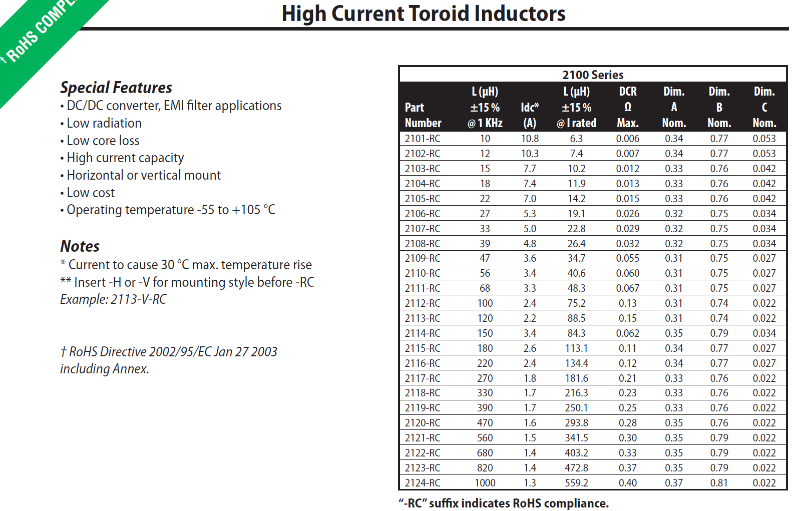

Und was ist das für eine Spule 21xx-RC? Etwa so eine offene
Ringkernspule von Bourns, die bei 1kHz spezifiziert ist? Das ist dir
aber schon klar, dass die für einen 1000 mal schnelleren Wandler nicht
taugt und im Grunde nur eine große Sendeantenne ist.
