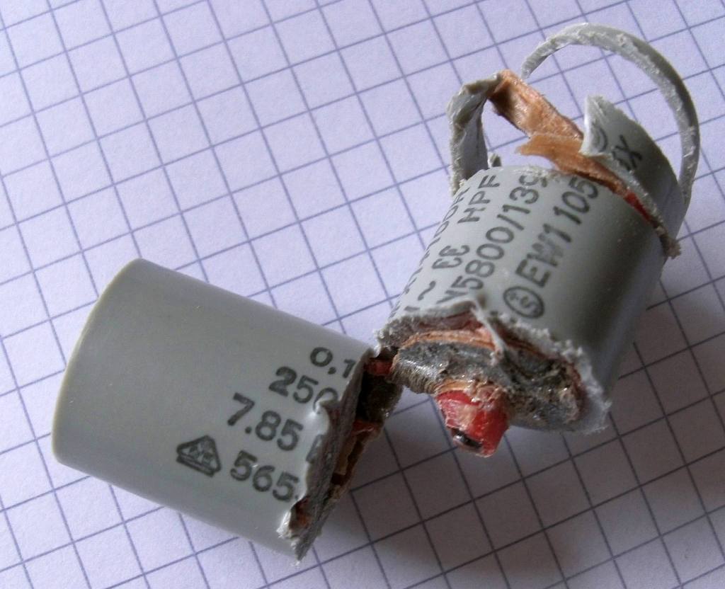

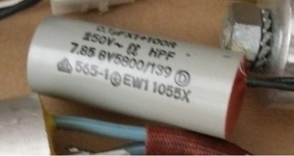

#7042362
Manfred schrieb:
> Wieso aus einem Widerstand oder Kondensator "Isolationsbrühe" laufen
> soll, ist mir auch nicht klar.
die Bilder. Man erkennt im rechten Bild rechts die rote Isolationsmasse.
Die platzt auf und zum Vorschein kommt dann die hellere "Brühe".
Es sind die alten Dinger gewesen. Der Widerstand ist in der Mitte,
folglich wird dessen Wärme über die Wickel des Kondensators geführt. Das
war aber bestimmt nicht der einzige Grund für Fehlfunktion.
Am besten gleich fachgerecht entsorgen. Die neuen aus aktueller
Produktion  sind hoffentlich wohl besser.
ciao
gustav
Gast #7042972
Nochmal, der Widerstand wird nicht warm:
Manfred schrieb:
> rund 5 Milliwatt
7.85 - 35 Jahre alt, das sind die, die auch in Elektro-Handwerkzeugen
ohne erkennbaren Grund sterben, da schlägt der Kondensator durch.
Baue das mit einem aktuellen X2-Kondensator selbst auf, z.B.
https://www.reichelt.de/funkentstoerkondensator-x2-100-nf-310-v-rm-15-0-110-c-10--r46-100n-310-p206814.html?&nbc=1
#7043554
Doch,
dann, wenn der Kondensator durchschlägt.
Rechnung:
100 VA Lötstation.
535 Ohm
Bei Null Ohm des Kondensators
ist Gesamtwiderstand
635 Ohm
Gesamtstrom ca. 0,3 A
Mithin ca. 9 Watt am 100 Ohm Widerstand.
