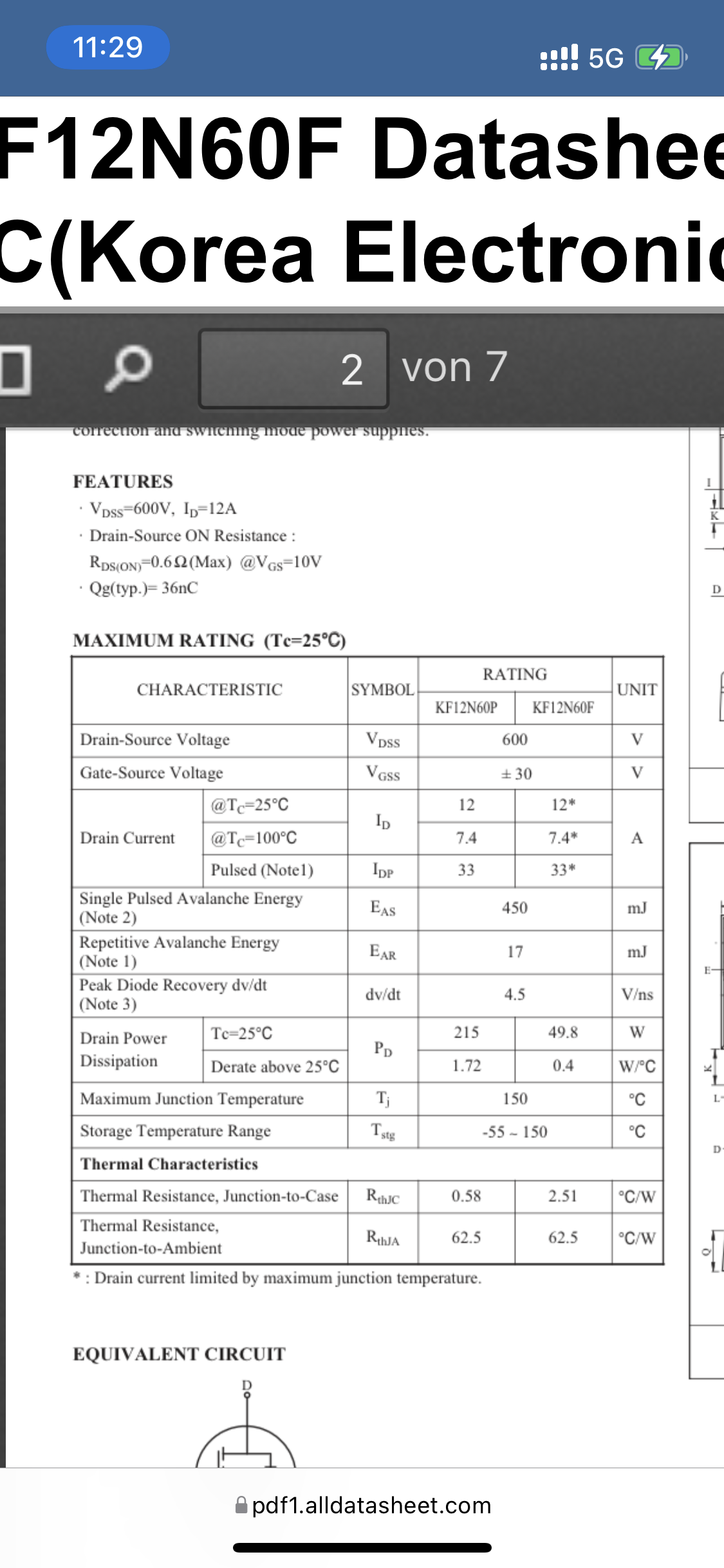

Für die Reparatur eines Netzteils benötige ich einen neuen FET:
Modell kf12n60 f431
Finde den aktuell (ohne die 431 am Ende) nur in China mit ewigen
Lieferzeiten.
Ein Datenblatt zur genauen Bezeichnung finde ich leider nicht. Weiß auch
nicht, ob die Zahl am Ende besonders wichtig ist.
Aus dem Datenblatt für einen KF12N60F von KEC konnte ich folgende
Grunddaten finden.
VDSS=600V,  ID=12A·Drain-Source ON Resistance : RDS(ON)=0.6Ω(Max)
@VGS=10V·Qg(typ.)= 36nCMAXIMUM
Kennt jemand einen Shop wo ich diesen FET kaufen kann mit humanen
Lieferzeiten oder einen alternativen FET den ich benutzen kann?
