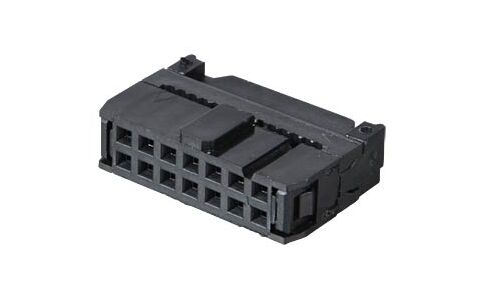

Eine Möglichkeit wäre ein Pfostensteckverbinder mit 2x7 Reihen (Bild).
Bei dem Steckverbinder sind leider male und female auf der falschen
Seite (der spannungsführende Steckverbinder muss female sein) und Stifte
zum Einlöten in eine Platine haben. Solch ein Steckverbinder würde nur
7mm hoch bauen.

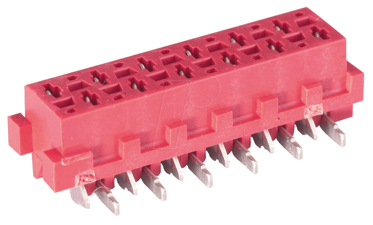

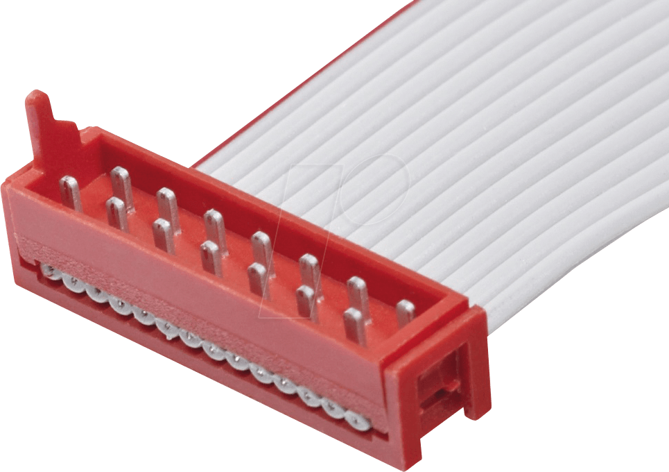

von Marc X. (marc_x)
Was hältst du denn von TE MicroMatch?
- Verpolungssicher
- Gibt es in THT (4,1mm ab Leiterplatte) und SMD
- PCB seitig weiblich
- günstig
- normalerweise gut erhältlich (auch Reichelt hat diesen Steckverbinder
im Sortiment)
- Stecker sind als Schneidklemmverbinder für Flachbandkabel ausgeführt

von tom (Gast)
Die Micromatch-Stecker sind für regelmäßiges Stecken nicht stabil genug.
Dann lieber auf weniger Pins umsetzen (UART o.ä.) und D-Sub verwenden.

Print bezieht sich auf Leiterplattenmontage (Printed Circuit Board), die
bedrahtete Variante gibt es auch bei Reichelt (Artikel: MPE 369-1-014)
und eine abgewinkelte existiert ebenfalls.
Das Datenblatt musst du dir auf der Seite von Tyco selbst heraussuchen.
Dürfte nicht allzu schwierig sein.
Wir setzen Micro Match als Programmier-Stecker ein, bisher hatten wir
keine Kontaktprobleme, ich stimme aber zu, das Micro Match nicht für
häufiges stecken gedacht ist, normale Buchsenleisten und viele D-Sub
Stecker aber auch nicht. Beispielsweise ist der W+P 101-09-1-3-0 für 50
Steckzyklen spezifiziert und das ist bei weitem nicht der günstigste
D-Sub Stecker auf dem Markt, billige mit gestanzten verzinnten Kontakten
haben teilweise nur 10 spezifizierte Steckzyklen.

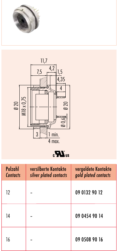

Diodenstecker. Binder 09 0454 90 14 09. Die brauchen zwischen
Gehäuseinnenseite und Platine 4.5mm, passen in einen runden Ausschnitt,
sind IP67-dicht und leider nur pauschal "Gold", aber immerhin kein
Blech. Der Kabelstecker muss ja kein Binder 723 oder 423 sein, da passt
jeder 14-polige Diodenstecker. Wenn kein Stecker steckt, wird eine
Dichtungskappe reingeschraubt, siehe pdf.
Oder ein Rundkabel mit einer Kabelverschraubung und frei fliegender
Kupplung. Das würde Platz- und Dichtungsprobleme vom Akku nach draußen
verlagern. Ja, dann muss die Kupplung wasserdicht sein, dafür wäre die
Serie 723 ideal, also Binder 09 0452 25 14 oder für dickeres Kabel 09
0452 70 14. Dichtungskappen s.o.
