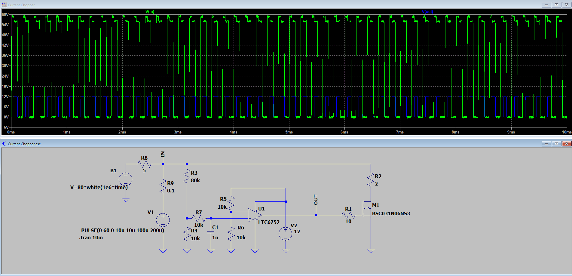

Hi
Ich möchte gerne einen analogen Chopper designen, der mit die
Eingangsspannung ab einer bestimmten Threshold kurzschliesst. Nun habe
ich im Anhang einmal ein erstes Design mit einem Komparator gemacht und
zusätzlich Noise eingefügt. Ich möchte nicht, dass wenn die
Spannungsquelle Noise hat, es den MOSFET mit mehr als so 20 kHz schalten
kann. Daher habe ich noch C1 eingefügt.
Ist das so machbar? Ich dachte auch an einen Schmitt Trigger, aber
dieser wird wohl die Spannungsquelle zum Schwingen anregen, wenn die
Spannung nach dem Kurzschliessen fällt.

Ja, dein Komparator braucht eine Hysterese, sonst könnte deine Schaltung
im 'halbleitenden' Bereich hängen bleiben in dem hohe Leistung den
MOSFET zerstört.
Da die Spannung wohl per Elko gepuffert wird und der Chopper sie bei
Überschreitung einer Grenze runterbringen soll, verhält sich die
Spannung auch nicht so wie simuliert, sondern steigt und fällt, neben
dem Strom am Innenwiderstand vom Elko (die Hysterese muss grösser als
das sein) auch um laden/entladen vom Elko. Simuliere den also mit.
Das reicht nicht. Außerdem ist deine Schaltung ein Oszillator.
> Ist das so machbar?
Mehr oder weniger. Aber deine Rauscheinkopplung ist nicht sinnvoll, das
macht man mit einer REIHENschaltung der Rauschquelle.
Sehr zu empfehlen.
Das tut auch ein Komparator ohne Hysterese, denn du hast in einer
Schaltung eine Rückkopplung.
Spannung zu hoch -> MOSFET schließt kurz -> Spannung zu klein -> MOSFET
öffnet -> Spannung zu hoch -> Anfang
Die Schaltfrequenz wird dabei im wesentlichen durch deinen Tiefpaß R7/C1
bestimmt.

Ist das die einzige Anforderung, oder soll das ganze schwingen? Wozu
soll die Schaltung gut sein?
Wenn es nur um das Kurzschließen einer zu honen Spannung geht, dann
suche mal nach "Crowbar Schalung" oder "Klemmschaltung".
Warum steht in der Überschrift wohl Chopper ?
Er hat halt den Kondensator an der falschen Stelle, nicht als Elko an
der Versorgungsspannung sondern am Eingang als Ballast.

Du könntest auch einen einfachen Fensterkomparator verwenden.
Aber ansonsten Crowbar, sonst schaltet dein Ding permanent Ein/Aus bei
Überspannung am Eingang.
Überspannung erkannt -> Kurzschließen -> Spannung sinkt auf Grund des
Innenwiderstand der Quelle, deine Schutzschaltung geht wieder auf ->
LOOP
