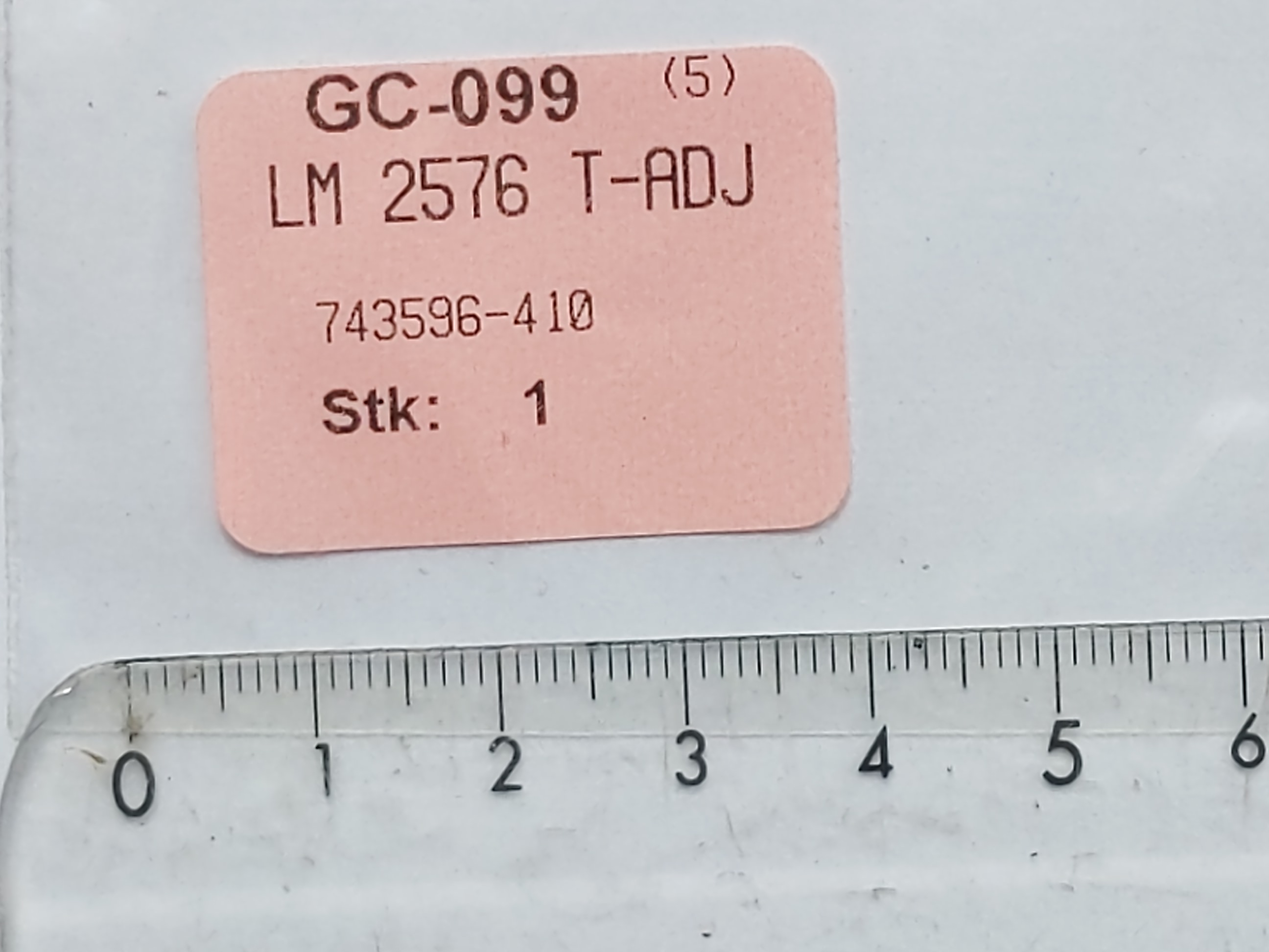

habe vor ca. 5 Jahren einige Wannensteckverbinder gekauft und finde
keine Rechnung :-(
Die einzelnen Tütchen haben rote Aufkleber mit 34x26mm, die Aufschrift
ist leider schon ziemlich verblasst. Bei einem Tütchen lässt sich gerade
noch etwas erkennen: USL 26G und E38-321 und 3253378. Tante Google
findet nichts.
Das ist ein 26pol. Wannenstecker mit geraden Stiften für die Platine.
Bei Reichelt heißt das Ding WSL 26G.
Wer beschriftet seine Tütchen mit roten Auflebern?
Armin
(Firma: Schweigstill IT) Persönliche Seite #7042532
Die Tütchen stammen wohl von Reichelt. USL 26 (mittlerweile WSL 26?) ist
die Reichelt-Produktbezeichnung, E38-321 deren Lagerplatz und 3253378
die Auftragsnummer oder I-Nummer. Mit der letzten Nummer solltest Du den
entsprechenden Kaufauftrag noch in Deinem "myreichelt"-Konto finden.
Früher(tm), d.h. so in den letzten ca. 10-15 Jahren, kaufte Reichelt
solche Steckverbinder sehr häufig bei MPE Garry an. Normale
Wannenstecker im 2,54mm-Raster waren z.B. aus der Serie 093:
https://www.mpe-connector.de/de/produkte/stiftleisten/wannenstecker-254-mm
Derzeit hat Reichelt offenbar nur chinesische No-Name-Stecker sowie
welche von Harting im Lieferprogramm.
Gast #7042588
MaWin schrieb:
> u.A. Reichelt. Zumindest rosa.
Genau das ist der Aufkleber in diesem schweinchenrosa.
Vielen Dank für das Foto.
Also doch Reichelt. Kaufe dort eher selten  und habe Reichelt auch
deshalb verworfen, weil die hier vorliegenden Wannensteckverbinder einen
hochwertigen Eindruck machen und ich solche Stecker sicher nicht für 14
Cent das Stück bekomme.
Leider ist es heute nicht mehr modern, seinen Herstellernamen auf die
Teile zu schreiben, so dass man nicht weiß, was man gekauft hat. Wird
schon gut sein, so das heutige Mantra.
