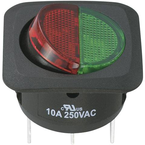

Jetzt arbeite ich an einer neuen Version, welche als zusätzliches
Feature die Möglichkeit haben soll den Feuerungsautomaten zu überbrücken
und das Ventil mit einem Wechselschalter dauerhaft mit Strom versorgt.
Um visuell schnell zu erkennen ob die Überbrückung ein oder
ausgeschaltet ist, habe ich mir einen Schalter mit zwei unterschiedlich
farbigen LEDs besorgt (Bilder: Wippschalter, Wippschalter-Schaltung).

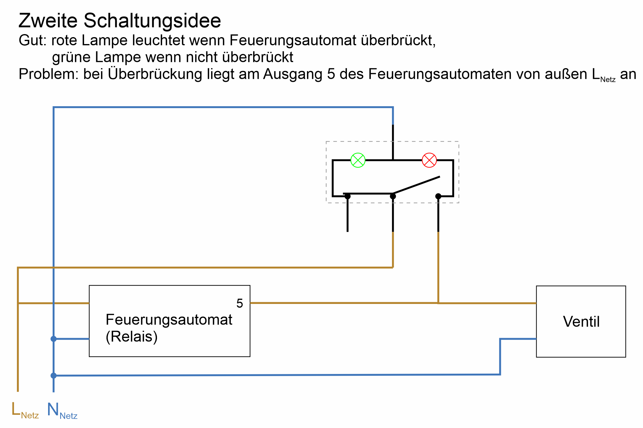

Also hab ich mir eine andere Verschaltung überlegt:
*==Schaltungsidee 2==* (Bild: Schaltung2)
* nur rot leuchtet: Überbrückung eingeschaltet
* nur grün leuchtet: Überbrückung ausgeschaltet, Relais im
Feuerungsautomaten ebenfalls aus
* rot und grün leuchtet: Überbrückung ausgeschaltet, Relais im
Feuerungsautomaten an
Damit habe ich also eine Eindeutige Anzeige des Zustandes.
*==Jetzt zum eigentlichen Problem:==*
Bei Schaltung2 liegt bei eingeschalteter Überbrückung L_Netz am
(eigentlich als Ausgang gedachten) Anschluss 5 des Feuerungsautomaten
an.

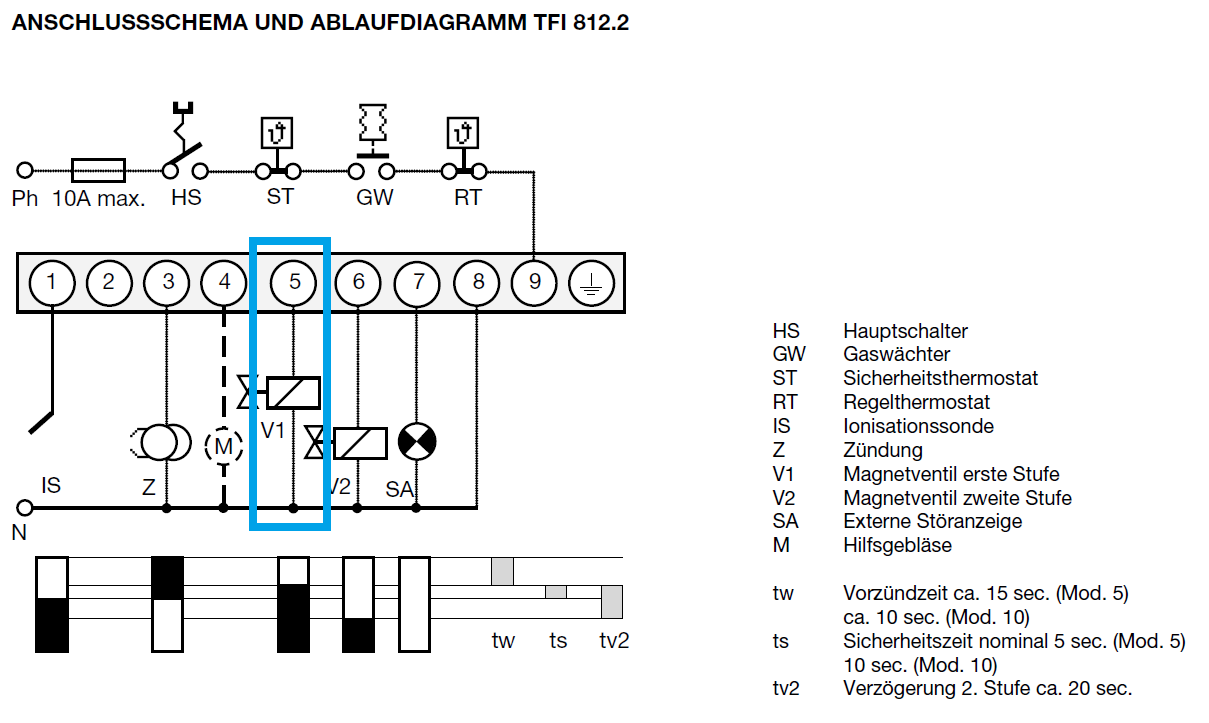

*==Fragen==*:
1. Weiß jemand, ob es für den Feuerungsautomaten ein Problem ist, wenn
an dessen Ausgang/Anschluss 5 dauerhaft L_Netz angelegt ist? Es handelt
sich um ein TFI 812.2 (Bilder: GFA_Anschlussschema, GFA_Prinzipschema).
2. Hat jemand eine andere Verschaltungsidee (weitere passive Bauteile
wären OK, aber kein Schalter) welche eine eindeutige Beleuchtung
sicherstellt aber Ausgang 5 NICHT mit L_Netz verbindet?

#7042608
Max T. schrieb:
> Weiß jemand, ob es für den Feuerungsautomaten ein Problem ist, wenn an
Wenn ich es nicht weiß würde ich es nicht tun.
Max T. schrieb:
> Hat jemand eine andere Verschaltungsidee (weitere passive Bauteile wären
Nimm ein 230V~ Relais, welches vom Schalter gesteuert wird. Als
Ruhestellung würde ich empfehlen, dass der Feuerautomat aktiv ist.
Kostet auf der Hutschiene auch nur 1TE.
mfg mf
