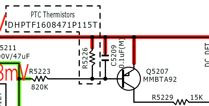

Mitunter wurde aber auch ein SMD PTC "weggelötet" der für die thermische
Überwachung verwendet wird, im Anhang der Ausschnitt aus dem Schaltplan.
Nun suche in dafür einen Ersatztyp, leider finde ich unter dieser
Bezeichnung kein Ersatzteil. Kann jmd. anhand der Bezeichnung erkennen
was für ein PTC das ist?
Die Bauform dürfte SMD 0603 sein.
Danke & Gruß
Markus

Die 1608 in der Typennummer ist die Baugröße (=0603).
Die 471 ist der Nennwert (=470 Ohm).
Und das werden Ni-Dünnschicht PTCs sein, so wie Vishay TFPT.

Ich könnte natürlich den verbliebenen PTC (einer von zweien fehlt) mal
auslöten und durchmessen? Also z.B. durch Berührung von Taumtemperatur
auf ~ 37 Grad erwärmen.
OP #7043226
Ja, habe ich versucht. Habe den PTC ausgelötet und mit meiner
Heißluftstation bei verschiedenen Temperaturen beblasen...
Naja, die Werte schwankten sehr stark, vermutlich auch weil die
Heißluftstation nur per an/aus heizt.
22°C -> 417 Ohm, 100°C ~ 1kOhm, 150°C ~ 60 kOhm
Die 115 in der Typenbezeichnung könnte ein Hinweis darauf sein, dass der
PTC bei 115°C das 10fache (4,7kOhm) des Widerstandes hat.
Werde mal diesen Typ verbauen: B59641A0115A062 (Epcos / TDK)
