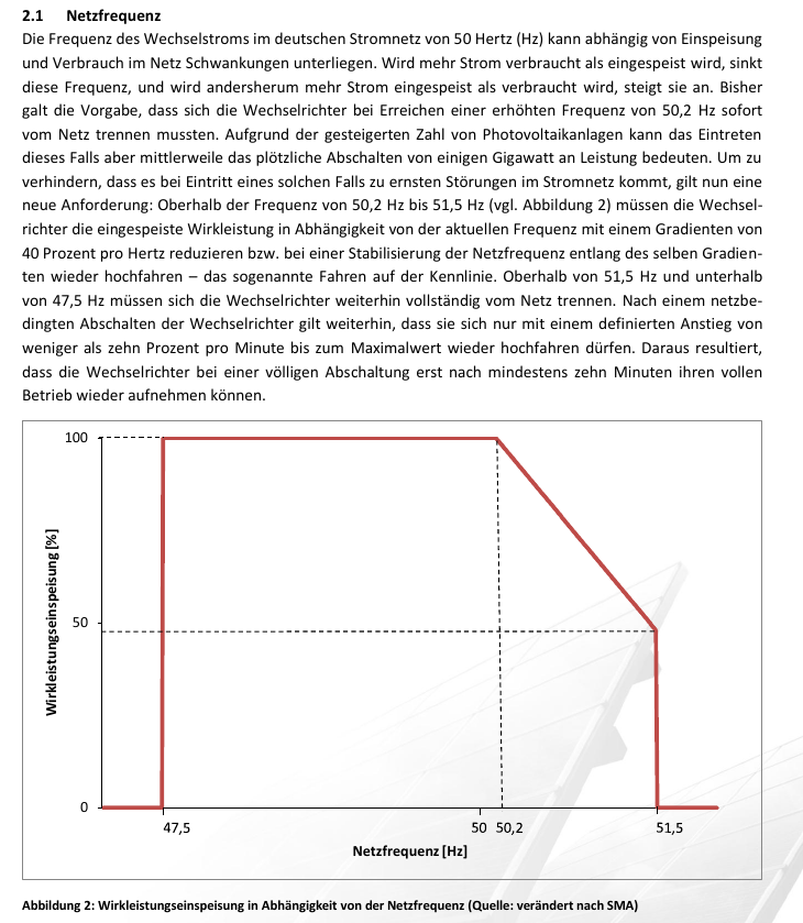

Normalerweise sollte der Inselwechselrichter dann den
Steckersolar-Wechselrichter einfach runterregeln bzw abschalten. z.B.
einfach indem er seine Insel-Netzfrequenz hochdreht.

von Εrnst B. (ernst)
Jörg S. schrieb:
> Das ist doch aber keine saubere Regelung, der Steckersolar WR wird doch
> nur an Punkt x einfach abschalten!?
Kommt darauf an, wie neu und wie gut das im Stecker-WR implementiert
ist.
Seit 2012 sollen die nicht mehr hart abschalten, sondern über einen
Frequenzbereich die Leistung drosseln
Suchworte dazu:
>>> „VDE-AR-N 4105“
SMA hat auch einige PDFs dazu, Werbung für ihre AC-Gekoppelten Anlagen..
MaWin schrieb:
> Der schaltet sofort ab, nützt dir also gar nichts. Funktioniert schlicht
> nicht.
Wie gesagt, kommt darauf an.
> Das Netz ist für den zu instabil.
Hängt vom Wechselrichter ab, der das Insel-Netz erzeugt. Die SMA Sunny
Island z.B. sind für diesen Anwendungsfall ausgelegt.
Wenn das Netz verbunden ist, machen sie Eigenverbrauchsoptimierung, im
Inselbetrieb managen sie die Netzfrequenz, incl. hochdrehen der Frequenz
um bei vollem Akku und fehlenden Verbrauchern die AC-gekoppelten
Solarwechselrichter zu drosseln.
Und ja, das klappt auch mit Nicht-SMA Solarwechselrichtern problemlos,
solange sich diese einigermaßen spezifikationskonform verhalten. Bewirbt
SMA verständlicherweise nicht offensiv, die wollen lieber das
Komplettpaket verkaufen.
Ist natürlich kein Alleinstellungsmerkmal von SMA, die Victron Multiplus
machen z.B. dasselbe.

schnell abfällt.
3) Billig-Sinus-Batteriewechselrichter + Sun1000 kleiner
Stringwechselrichter netzgekoppelt  + feste Einspeisebegrenzung auf 200W
+ ohmsche Last (Last < Leistung PV-Modulwechselrichter). D.h der Rest
der Leistung muss über den Sinus-Batteriewechselrichter "abfließen"
Geht nicht. Billig-Sinus-Batteriewechselrichter geht kaputt.
von Manni-X (Gast)
Man bräuchte eine Diode für Wechselstrom. Dann wäre das alles kein
Problem. Gleichstrom  wäre hier klar im Vorteil.
