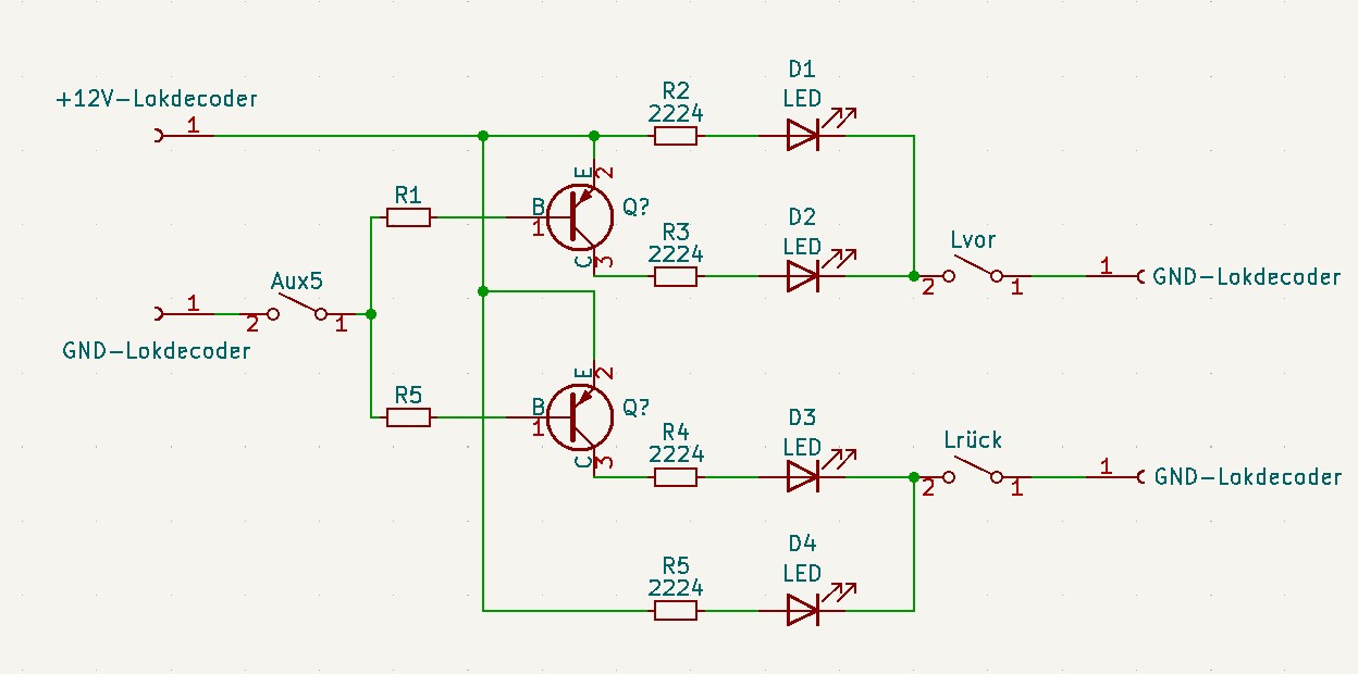

Hallo Leute,
ich habe versucht Anhand dieses Artikels den Basiswiderstand zu
berechnen: https://www.mikrocontroller.net/articles/Basiswiderstand
Es geht um diesen PNP Transistor:
https://www.mouser.de/ProductDetail/Toshiba/RN2102LXHFCT?qs=sGAEpiMZZMv4z0HnGdrLjikbya4%2FJ9oPVSnnTp9qrmrmtwdJYQL8kg%3D%3D
Datenblatt:
https://www.mouser.de/datasheet/2/408/RN2102_datasheet_en_20210830-1116210.pdf
Folgende Werte habe ich errechnet, bzw sind mir bekannt:
Ic = 5mA pro LED
Ue = 12V
Ib = Ic / Hfe = 5mA / 50 = 0,1mA
Rb = (Ue - xV) /  Ib
Wo ich mir nicht sicher bin: Die abgeschätzte Stromverstärkung in
Sättigung von Hfe.
Auch ist mir nicht klar welcher Wert der Spannungsabfall der
Basis-Emitter Strecke ist. Im Beispiel aus dem Artikel sind das 0,7V
Danke für die Hilfe
Gast #7042846
Der RN2102 ist ein Digitaltransistor, hat also schon eingebaute
Widerstände. Die könntest du einfach so verwenden, also auf einen
externen Basiswiderstand verzichten. Wenn am Basisstrom gespart werden
muss, dann sind für 5mA Kollektorstrom ca. 250µA Basisstrom nötig
(Datenblatt Seite 4, V(CE)sat), du könntest also einen 47kOhm Widerstand
zusätzlich vorschalten, eben 11,3V/250µA-10kOhm.

Da solltest du noch ergänzen, dass die Verstärkung sehr von der
CE-Restspannung abhängt, was sie im Schaltbetrieb ziemlich klein werden
lässt.
Damit kommst du in deiner Schaltung gar nicht in Berührung, weil der
Spannungsabfall am internen Widerstand des RN2102 noch dazu kommt.
p.s.
Was soll bei R2 bis R5 eigentlich dies komische Angabe "2224"?
Widerstandswerte werden in Ω, kΩ oder MΩ angegeben.
> Sättigung von Hfe.
Zum Ansteuern einer kleinen LED ist die Schätzung für praktisch alle
kleinen Transistoren brauchbar. Auch wenn du 100 nimmst, machst du noch
nichts falsch. Selbst wenn der Transistor gar nicht in volle Sättigung
kommt.
Begründung:
Du betreibst eine LED an 12V, also werden rund 9V am Vorwiderstand
abfallen müssen (je nach Farbe und Technologie), also wird er 1.8kΩ
haben. Wenn jetzt der Transistor nicht ganz auf die geschätzte
Verstärkung kommt, dann fallen an ihm halt statt knapp 100mV jetzt 200mV
oder auch 350mV ab (schon nicht mehr in Sättigung). Am Strom durch die
LED und damit deren Helligkeit ändert sich dabei so wenig, dass es
niemand wahrnehmen wird. Mit den Zahlen zur Verdeutlichung:
(9V-100mV) / 1k8 = 4.94mA
oder
(9V-350mV) / 1k8 = 4.81mA
(auf drei Stellen gerechnet, damit man den Unterschied auch sieht)
Gerade bei kleinen Strömen und Leistungen darf man das viel sportlicher
sehen ... 😀
Etwas unklar ist mir die Anwendung deiner Schaltung, weil
- D1 bzw. D4 leuchten immer bei geschlossenem Lvor bzw. Lrück
- D2 bzw. D3 werden nur zusätzlich aktiv, wenn AUX geschlossen ist
Ist das so gewollt?
Zugegeben, ich kenne mich mit den realitätsnahen Betriebsmodi von
Modellzügen nicht sonderlich aus. Ich dachte, es soll die
Weißlicht-/Rotlichtumschaltung werden je nach Fahrtrichtung. Dazu passt
es aber nicht.
OP #7043099
Ich habe am Lokdecoder nur noch einen Ausgang übrig und die Schaltung
ermöglicht mir das ich das bei der SBB genutzte Lichtbild 3x Rot
darstellen kann.
D2 und D3 sind jeweils das 3. rote Licht oben an den beiden
Führerständen der Lok und wir später fahrtrichtungsabhängig schalten
