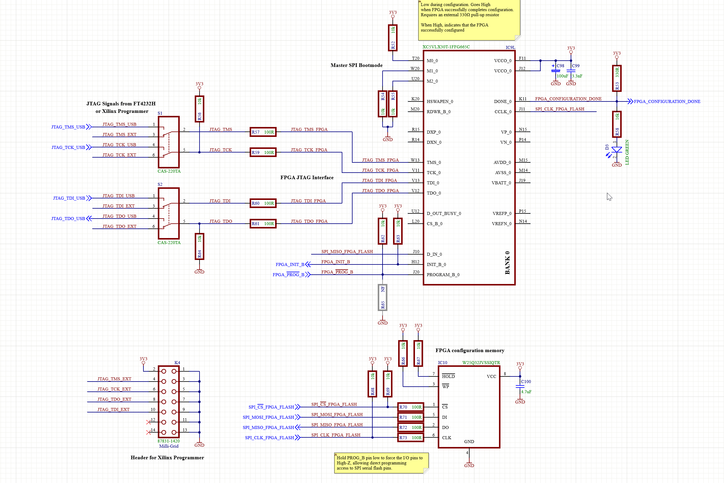

Hallo @ all,
ich benutze einen Virtex 5 FPGA mit zusammen mit einem externen SPI
Flash. Ich möchte die Firmware in den externen SPI-Flash mit Hilfe des
XC3SPROG Tools hochladen.
Mein Aufbau ist wie folgt. Ich verwende den FTDI CHIP FT4232H. Von
diesem Chip ist das JTAG Interface an den FPGA angeschlossen. Die
SPI-Flash habe ich ebenfalls an den FPGA angeschlossen. Bei den FPGA
habe ich den Master SPI Bootloader Mode konfiguriert.
Über dieses Kommando versuche ich den SPI-FLash zu bespielen jedoch ohne
Erfolg:
xc3sprog -c ftdi -L -v -I
Camera_Link_Base_Speed_Test_Patter_Version_2.bit:w
Den Schaltplan habe ich hinzugefügt.
Gast #7042881
Ich glaube ich habe den Fehler gefunden. Ich benötige für den Virtex 5
die BSCAN_SPI.Bit File. Hat das schon mal einer für den
XC5VLX30T-1FFG665C erstellt?
