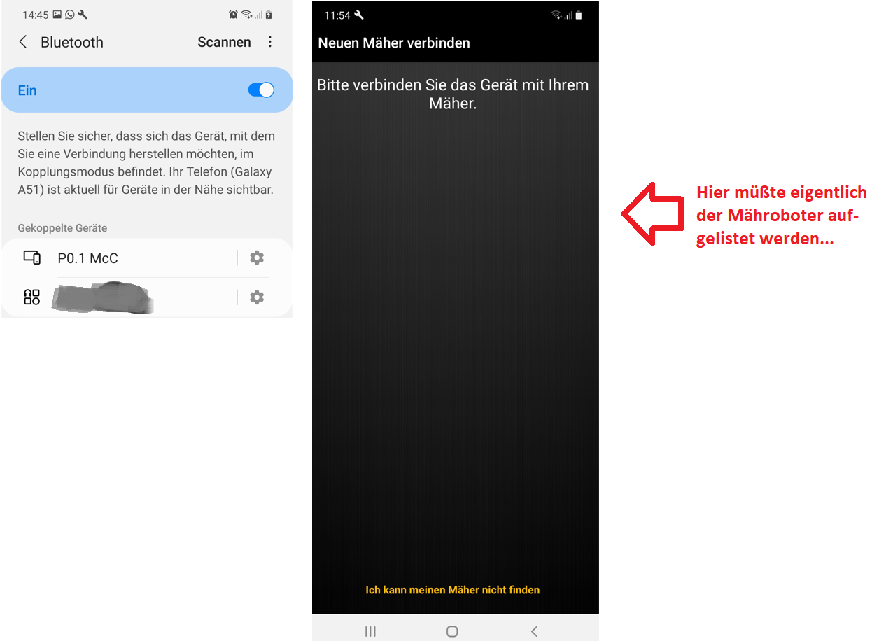

ich bin stolzer Besitzer eines Mähroboters McCulloch ROB S400. Leider
findet die Handy-App "ROB" den Mähroboter nicht!
Es handelt sich bei dem Handy um ein Samsung A51 mit Android Version 11.
Installieren der App "ROB" hat geklappt, anmelden der App auch.
Verbindung mit dem Mähroboter (per Bluetooth) jedoch nicht!
Im Bluetooth-Menü des Handys habe ich dann „P0.1 McC“ gefunden, hier
handelt es sich sicherlich um den Mähroboter. Die Kopplung habe ich
anschließend per Hand gemacht (siehe Bild). Die ROB-App zeigt aber
trotzdem keinen Mähroboter an.
Bluetooth wurde laut Anleitung am Mähroboter aktiviert. Abstand Handy
zum Mähroboter war maximal 1 m. Die 180 s nach Aktivierung waren auch
nicht überschritten.
Meine Schwester war zufälligerweise heute bei mir und mit ihrem Handy
hat es kurioserweise geklappt. Ist auch ein Samsung, aber mit Android 9.
Ich vermute daher, daß es an der Android-Version liegt. Oder an einer
Einstellung an meinem Handy. Hat jemand eine Idee?
Nachtrag: Mit meinem alten Handy mit Android 6.0.1 (Samsung Galaxy J5)
geht die App auch. Allerdings ist dort der Akku schnell leer und der
Speicher mit 2-3 von mir installierten Apps am Ende.

Fehlen der App evtl. Permissions? Insbesondere diese:
> ACCESS_FINE_LOCATION is necessary because, on Android 11 and lower, a Bluetooth
scan could potentially be used to gather information about the location of the
user.

> Dort gibt es bei der App "ROB" nur die Berechtigung "Standort - immer
> zulassen".
Ja, das sollte sie sein.
Unter Android 12 kann man unter Settings - Location noch für jede App
festlegen, ob sie den groben oder den genauen Standort bekommt, aber ich
glaube, das gab es in Android 11 noch nicht.
