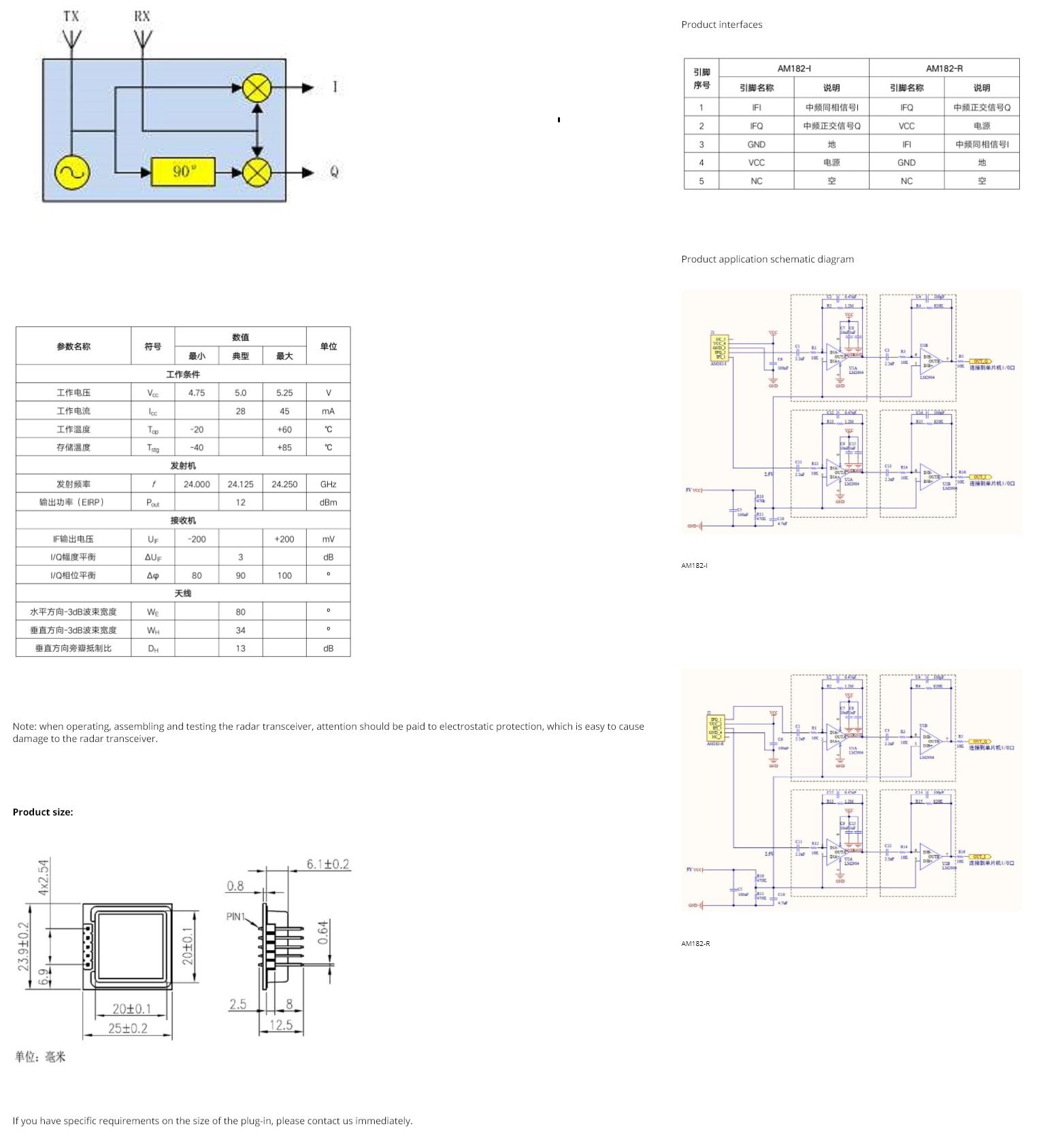

von Der Zahn der Zeit (🦷⏳) (Gast)
Hallo Aufwärmer,
ich hatte schon einmal geantwortet. Zum Thema Empfangsfeldstärke:
Zumindest die von mir verlinkten Radarsensoren sind keine
Entfernungsmesser. Man bekommt ein Signal, das aus dem Produkt des
gesendeten und des empfangenen Signals besteht also positiv und negativ
sein kann. Die Stärke des empfangenen (reflektierten) Signals ist
natürlich vom Abstand des Objekts abhängig, aber auch die Phase ist
davon abhängig. Das bedeutet, dass es ein Sinussignal mit zunehmender
Amplitude bei zunehmender Annäherung des Objektes gibt. Die Frequenz
dieses Sinussignals ist proportional zur Bewegungsgeschwindigkeit (und
zur Sendefrequenz). Bei Stillstand ist die Frequenz = 0 und das
Ausgangssignal kann also jeden Wert um 0 herum annehmen. Wenn dir das
reicht, ist das ok.
Wenn nicht, könnte es auch ein 2-kanaliger Sensor tun. Die Feldstärke
ergibt sich aus der Vektorlänge der 90° versetzten Kanäle, also
Feldstärke = Sqrt(I²+Q²).
Ich habe einen solchen Sensor. Leider funktioniert der obige Link nicht
mehr, und es gibt auch keinen anderen Anbieter dafür. Merkwürdig.
Vielleich demnächst wieder?

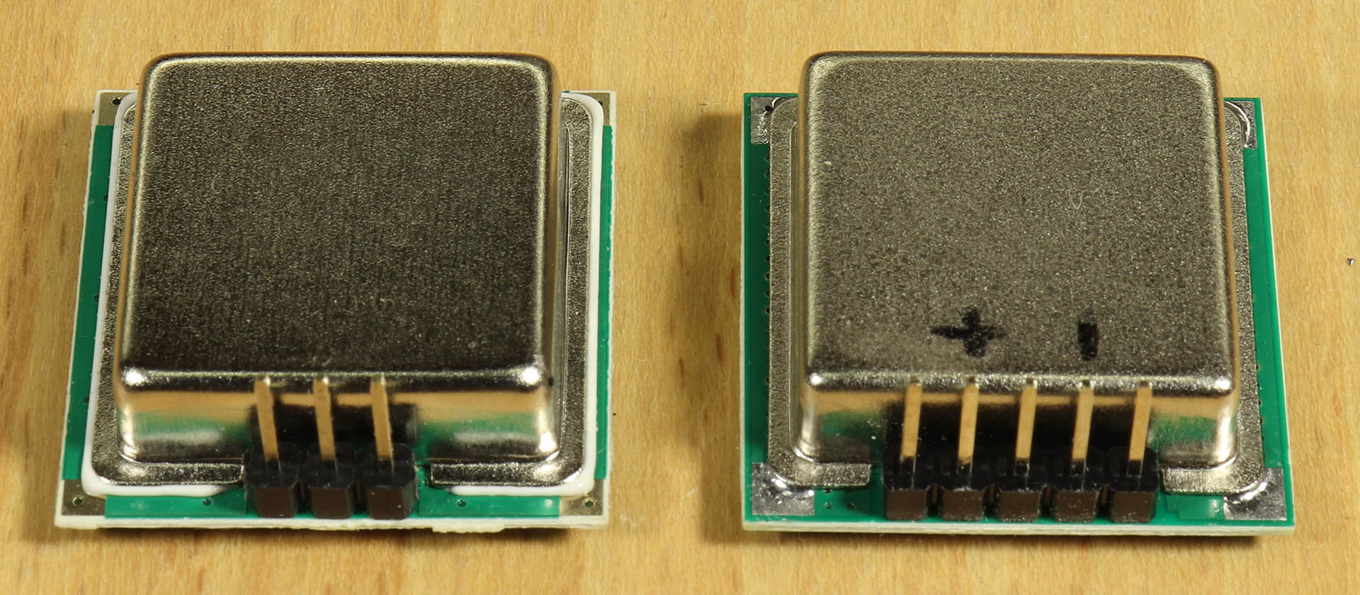

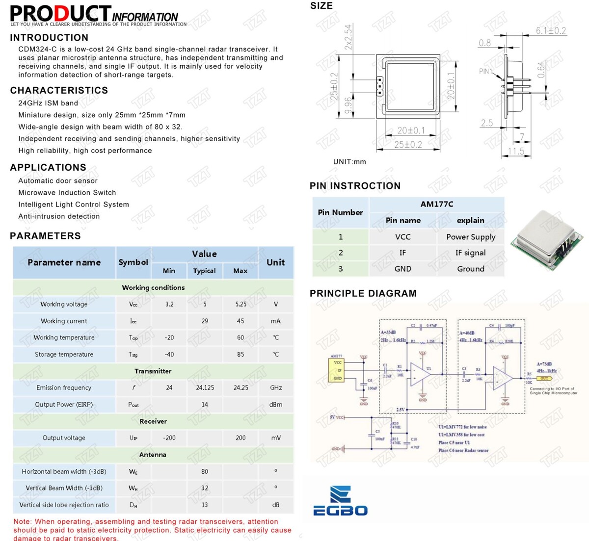

Frank E. schrieb:
> Die Links funzen beide nicht und ich habe immer noch keine
> Typenbezeichnung.
Also dieser geht bei mir:
https://de.aliexpress.com/item/1005002097763471.html
Er heißt CDM324, aber der nützt dir nichts, weil man aus einem
1-kanaligen keine Feldstärke des reflektierten Signals eines unbewegten
Objekts bestimmen kann. Egal.
Im Anhang das Bild eines 1-kanaligen CDM324 und eines 2-kanaligen AM182,
sowie deren technischen Daten. Abgesehen davon, dass du 2 ADC-Kanäle
statt I2C brauchen würdest, wäre das höchstwahrscheinlich eine Lösung
für dich.
Ich habe doch noch Angebote für die 2-kanaligen gefunden. Einfach nach
AM182 suchen. Dieser Link müsste klappen:
https://de.aliexpress.com/item/1005002009452466.html

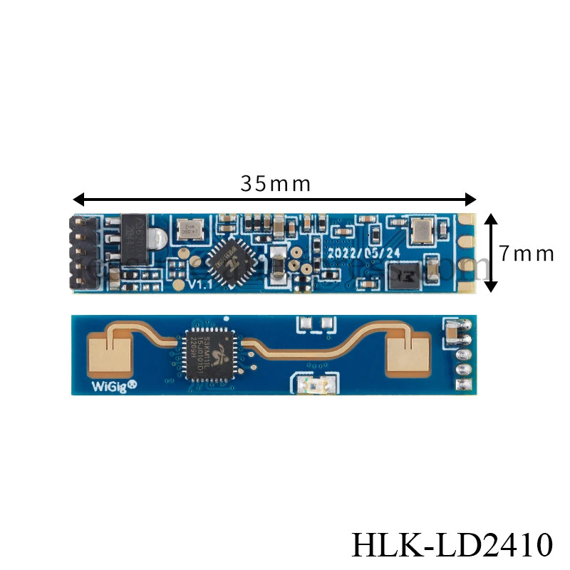

von Frank E. (Firma: Q3) (qualidat)
Ich wollte absichtlich diesen Thread wieder aufwärmen, weil das Thema
bei mir immernoch aktuell ist.
Bei meinen Recherchen bin ich inzwischen auf den 24GHz-Sensor "LD2410"
gestoßen und hab mir auch einen bestellt (und erhalten). Direkt dazu,
ihn zu testen, bin ich noch nicht gekommen, was auch an der etwas
ambitionierten UART-Geschwindigkeit von 256000 Bit/s liegt.
Was ich aber eigentlich fragen wollte: Hat hier jemand eigene
Erfahrungen mit dem Ding? Ausser die "Entscheidungen" des enthaltenen
MC, ob da nun jemand ist oder nicht und der sich bewegt (eigentliche
Funktion als  Präsenzmelder), soll man ja auch an die zugrunde liegenden
Messwerte kommen (Debug-Mode?), so dass man quasi eigene Schlüsse aus
den empfangenen Signalen ziehen können sollte ... ?
Ich denke, dass die besondere Empfindlichkeit des Sensors für Menschen
eben durch den Wassergehalt und den 24GHz erreicht wird. Was mich eben
zu der Frage bringt, ob man damit auch andere wasser-enthaltende Materie
irgendwie bewerten kann.
