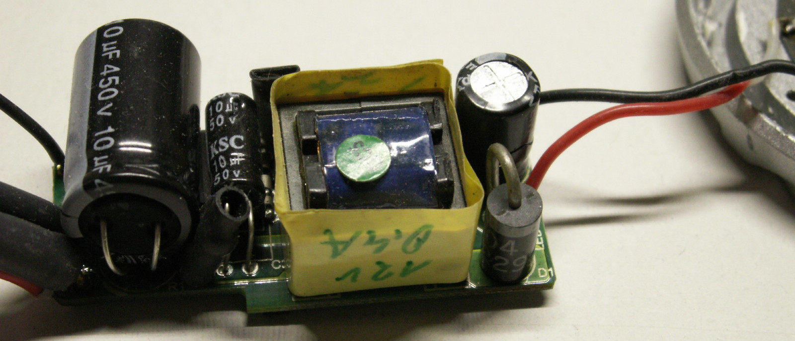

Das Teil aus dem Anhang, ist an einem ausgetrocknetem Elko gestorben.
Das Primärgeregelte Netzteil war Schutzklasse-II-gemäß eingepackt, die
Sekundärseite berührbar, damit muss die Isolation zwischen Primär- und
Sekundärseite auch SK-2 entsprechen.
Die Leerlaufspannung liegt nicht wesentlich über den 12V, bei
angeschlossener LED (4p4s). Also nicht "weicher" als die vor einigen
Jahren noch üblichen Trafonetzteile. Nach Ersatz des Elkos wieder
funktionsfähig, aber nicht mehr in den ursprünglichen Zustand
zusammensetzbar (Glas zerstört).
Daher erstmal in die Bastelkiste gewandert...

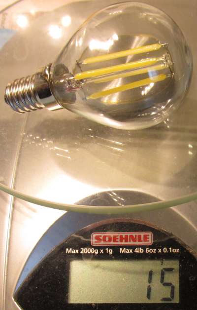

Genau so ein Drecksteil in E14 habe ich hier in der Schublade, die
sollte eigentlich die defekte Glühlampe in der großen Tischbohrmaschine
ersetzen. Das Geflackere geht garnicht. Pech gehabt, 1,49€ versenkt.
Ein erstes Indiz ist übrigens das Gewicht, der Wandlertrafo ist durchaus
spürbar, wenn ein SNT drin ist.

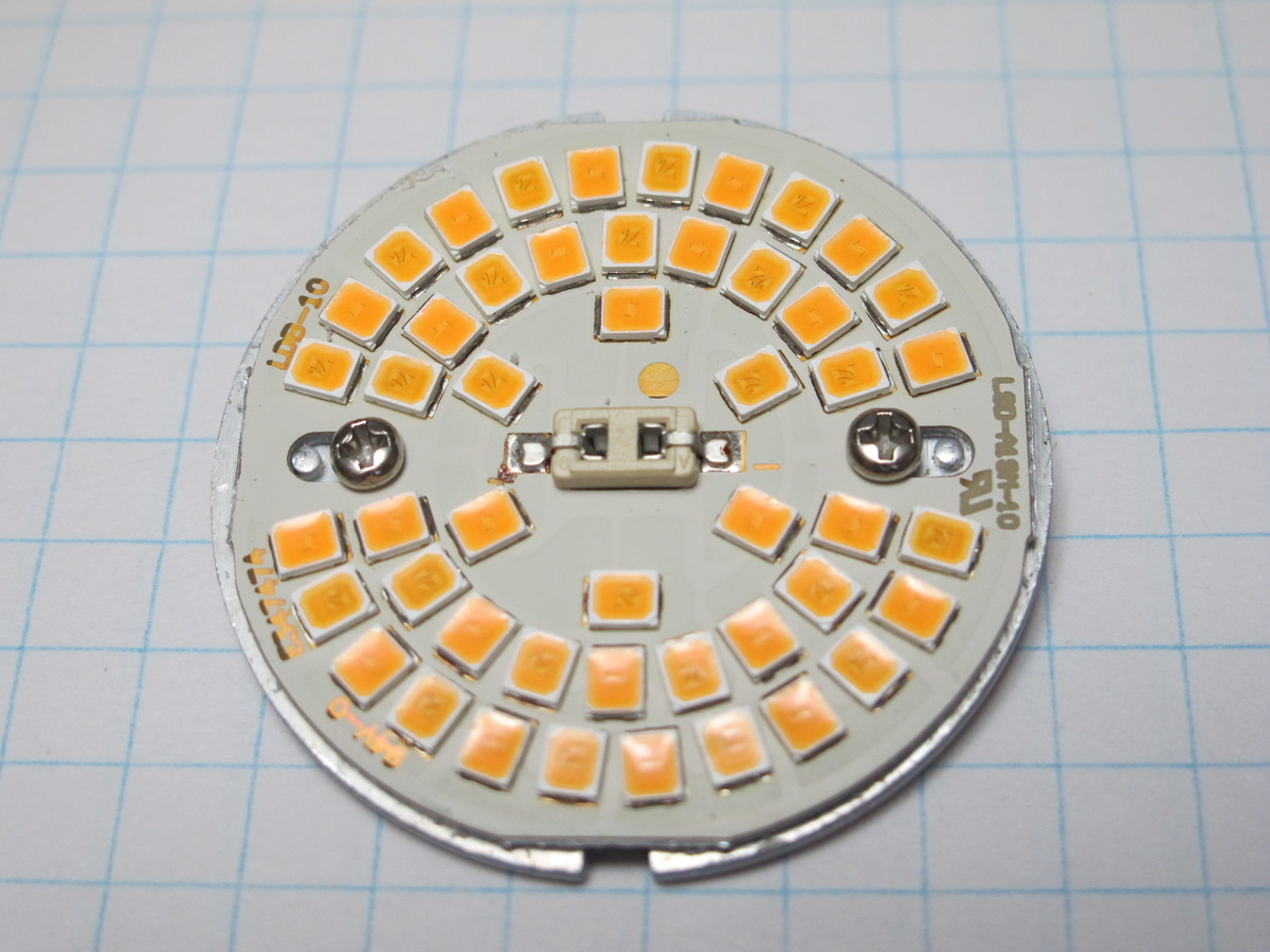

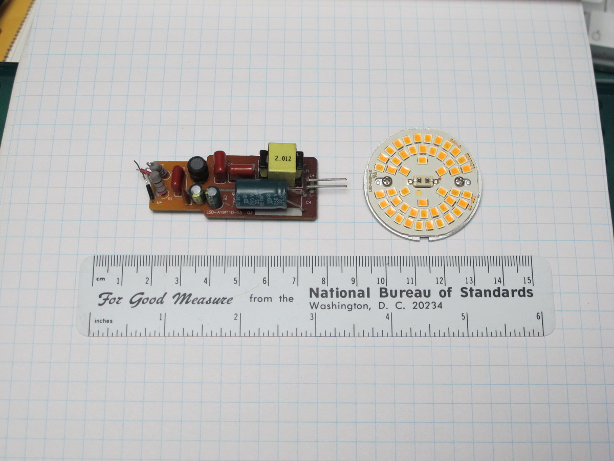

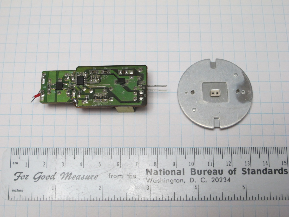

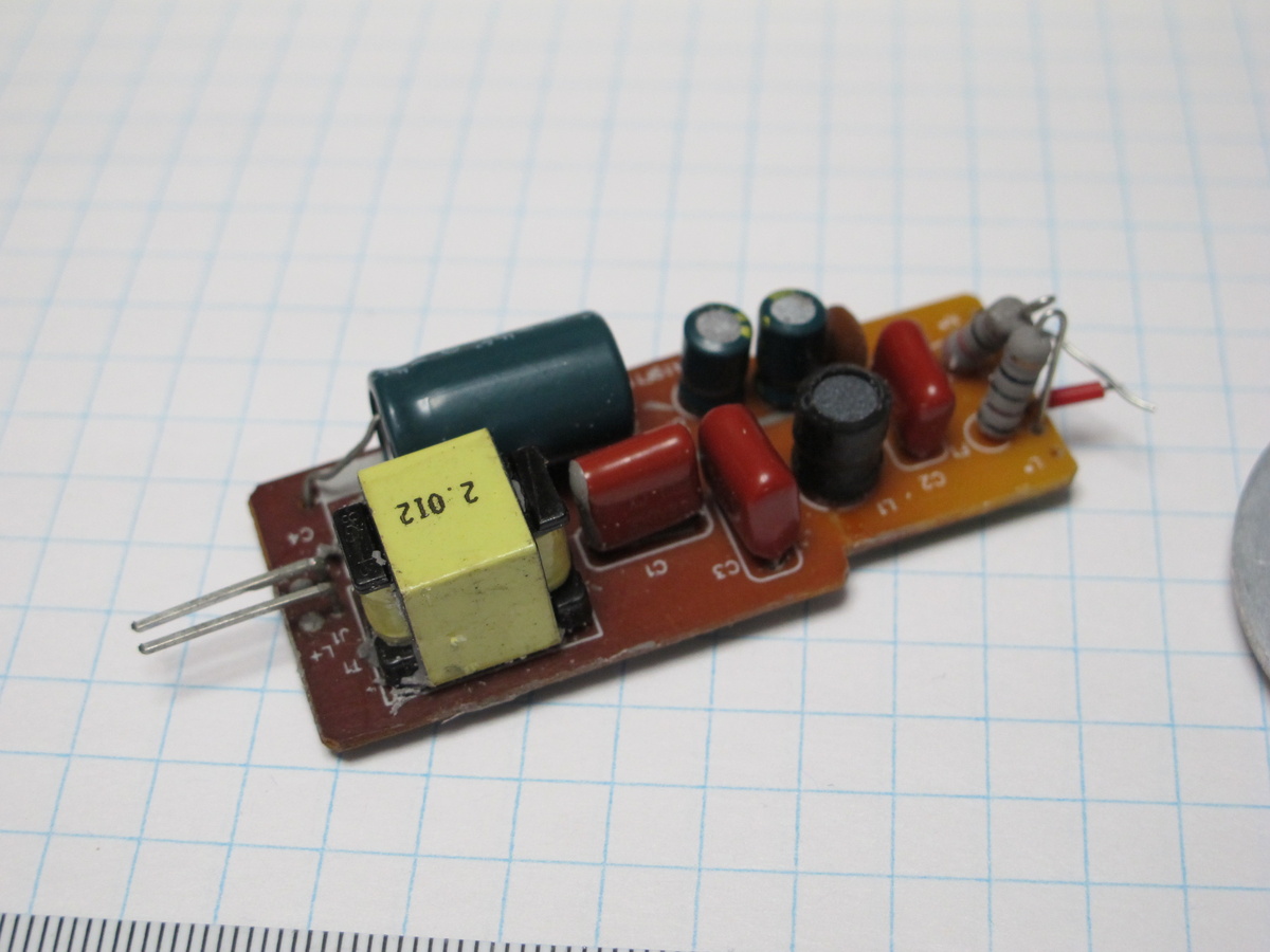

Falls es interessiert, ich habe gestern eine defekte 850l (13W)
LED-Lampe für den Nordamerikanischen 120V/60Hz Netzspannungsbereich
"zerrupft".
Siehe Anhang. Der Booster-IC ein Chinesischer BP3266A, siehe (Kurzform)
Datenblatt, welches scheinbar leider nur in Chinesisch publiziert wurde,
aber das Application Schaltbild ist  als Anhaltspunkt gezeigt. Es werden
allerdings keine Komponentenwerte angegeben. Allerdings lassen sich die
leicht von der LP an Hand der dort benutzten Komponenten ableiten.
Ich habe versucht die LEDs mit dem Stelltrafo und einer
Gleichrichterdiode und 270 Ohm Vorwiderstand zum Leuchten zu bringen und
mußte auf 135VAC drehen um überhaupt etwas Licht zu bekommen. Auch sieht
man wegen der 60Hz ein Flimmern. Die LEDS (48) scheinen seriell
bedrahtet zu sein und brauchen mindestens 150V um überhaupt etwas Strom
fließen zu lassen. Sie funktionieren allerdings.  Die LED-Lampe fing
übrigens nach einem Jahr Betriebszeit zum flackern an. Die anderen die
ich im Betrieb zu Hause vom selben Hersteller habe, funktionieren
allerdings zuverlässig.
Die Bord war bis oben mit einem grauen, weichen Encapsulant vergossen,
welcher sich leicht entfernen ließ.
Das stimmt. Hab ich auch schon gemerkt. Vielleicht findest Du für die
E14-Flackerlampe einen anderen Einsatz, wo es nicht so wichtig ist
(Gäste-WC, Speisekammer, Hausflur oder Keller bzw. Außenlicht.. wobei
E14 da überall eher selten ist).
