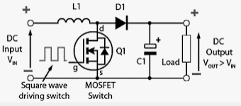

Wie verhält sich ein Step Up Converter, wenn die eingestellte
Ausgangsspannung mit der Eingangsspannung und dem Eingangsstrom nicht
erreicht werden kann, sprich die Leistung zu gering ist? Wie ist das
Verhältnis von Spannung und Strom am Ausgang?
Funktioniert er dann überhaupt oder bleibt die Spannung und der Strom am
Ausgang gleich wie beim Eingang?
Das kommt auf den Verwendeten IC (PWM Kontroller) an.
die meisten gehen dann einfach in die "Knie" wobei je nach Schaltung und
IC kann die Ausgangsspannung sogar unter die Eingangsspannung sinken.
Oder aber viele analog geschaltete, ohne fest gesetzten maximal PWM %
können dann tatsächlich einfach durchschalten, sprich PWM 100% = Fix
ON.(Transistor aus)
man darf dabei nicht vergessen das bei den meisten Step Up im Prinziep
einfach eine Spule(drossel) und eine Diode zwischen Vin und Vout sitzt
und der PWM Kontroller ja die Spule zyklisch auf der Vout Seite auf
Masse zieht um so die Energie in der Drossel zu speichern.
Aber eben je nach Aufbau und Chip gibt es zig Varianten.
Kurz gesagt kann man die Frage nicht global beantworten.

Es könnte beides sein. Auch Step-Up mit Abschaltung, die nur
via Trennung von Last und Versorgung (also ein- und ausgangs)
wieder rückgängig machbar ist, kommen vor. Bloß selten, und
bei günstigen Modulen hat's häufigst Hiccup Modus (pumpen).
Jedoch liegt unabhängig davon immer U_ein minus 1 x U_Fluß
(Flußspannung der Highside/Gleichrichter-Diode) an der Last
- falls nicht noch eine Zusatzabschaltung im Strompfad -
als Mindestspannung am Ausgang also.
Denn Step-Up hat nicht "von alleine" einen Schalter direkt
zwischen Eingang und Last, wie bei Step-Down der Fall. Der
wäre ein Zusatzfeature, das günstige Module ebfs. selten
haben dürften.
> ON.(Transistor aus)
Wie Du das meinst, verstehe ich leider nicht.
"Tastverhältnis 100% = Schalttransistor aus"?
Da wäre er doch dauerhaft ein.
Und das entspräche bei Step-Up einem harten Kurzschluß(!).
Genau deswegen, siehe Anhang, wäre das ein Kurzschluß.
Allerdings nicht dieser Grundtopologie und grundlegender
Eigenschaften wie oben beschrieben.

Das ist ein einfacher Boost-Converter. Bei geringer Überlast fängt der
an zu pumpen oder wirkt als strombegrenzende Stromquelle (anstatt
Spannungsquelle zu sein). Wenn die Überlast noch größer wird, ist die
Ausgangsspannung um eine Dioden-Durchflußspannung geringer als am
Eingang. Noch mehr Überlast führt zur Zerstörung der Diode.

Och der wird einfach bis Eingangsspannung -0,7V Diodenspannung - die an
den last abhängigen 80mOhm abfallender Spannung an der drossel
einbrechen.
Das ist ein ganz gewöhnlicher boost mit 1A Dauerleistung.
Wenn er Primärseitig unter die Minimalbetriebspannung fällt ist er
efektiv einfach nur noch eine "Durchreiche" :-)
