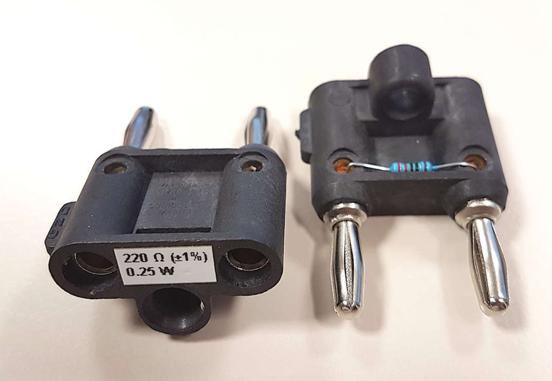

Hallo Philipp,
die von Jörg vorgeschlagenen Stecker verwende ich auch. Du musst nur
aufpassen, es gibt ähnlich aussehende Kurzschlussstecker von Pomona. Im
Anhang ein Foto zweier Stecker, die ich einsetze. Mit etwas Mühe kann
man die Stecker auch beschriften. Man kann hinten in den Stecker einen 4
mm Laborstecker einstecken. Bei den von mir verwendeten Büschelsteckern
ist dies jedoch eine recht wackelige Sache.

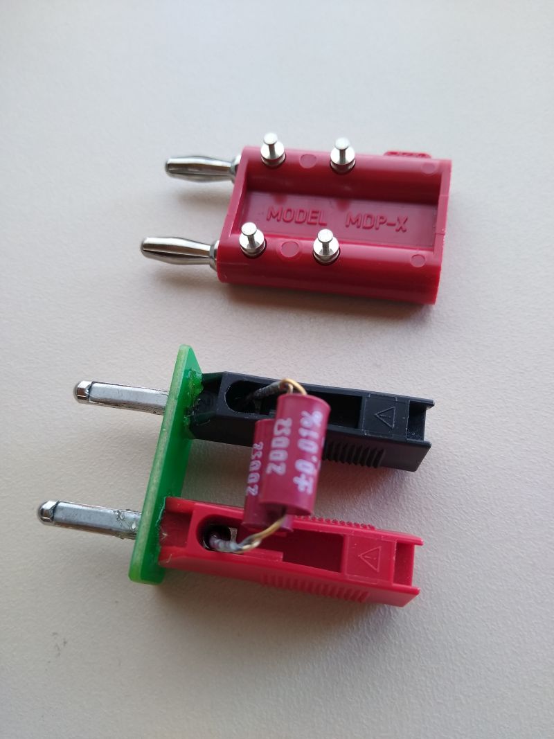

Zum gleichen Zweck wie du habe ich einfach 2 lose
Hirschmann-Laborstecker in einen Streifen FR4 eingeklebt; ich mache mal
ein Foto davon, wenn ich wieder im Labor bin.

Hier noch das versprochene Foto: oben der Pomona-Adapter mit den
Lötpfosten (hier eine Version mit Doppelpfosten) und unten meine
Bastelkonstruktion mit den eingeklebten Hirschmann-Steckern.
Die von Manfred gezeigten Stecker mit Gewinde gibt es in verschiedenen
Ausführungen bei Bürklin:
https://www.buerklin.com/de/search/?text=einbaustecker+4mm

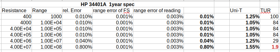

Generell kann man hier imho auf dem Teppich bleiben. Das UT61B hat 4000
Counts. Es löst bei FS also eh nur 250ppm auf. Mal ganz abgesehen davon,
dass die Genauigkeit des DMM auch nur bei ~1% + 2 Digits liegt.
Selbst wenn ich da den Widerstand beim Einstecken so mit den Fingern
anpacke, dass er sich um 10K erwärmt und der Widerstand 5ppm/K hat, dann
kann das Uni-T das nicht mal auflösen.
Wir reden hier ja auch von einfachen 2-Leiter Steckern.
Ich habe mal die 1 Jahres Spec des 34401A mit dem Uni-T verglichen
(siehe Anhang). Beim Verifizieren muss man bei den 40Meg aufpassen. Da
ist das 34401A nur noch doppelt so gut wie das Uni-T.
