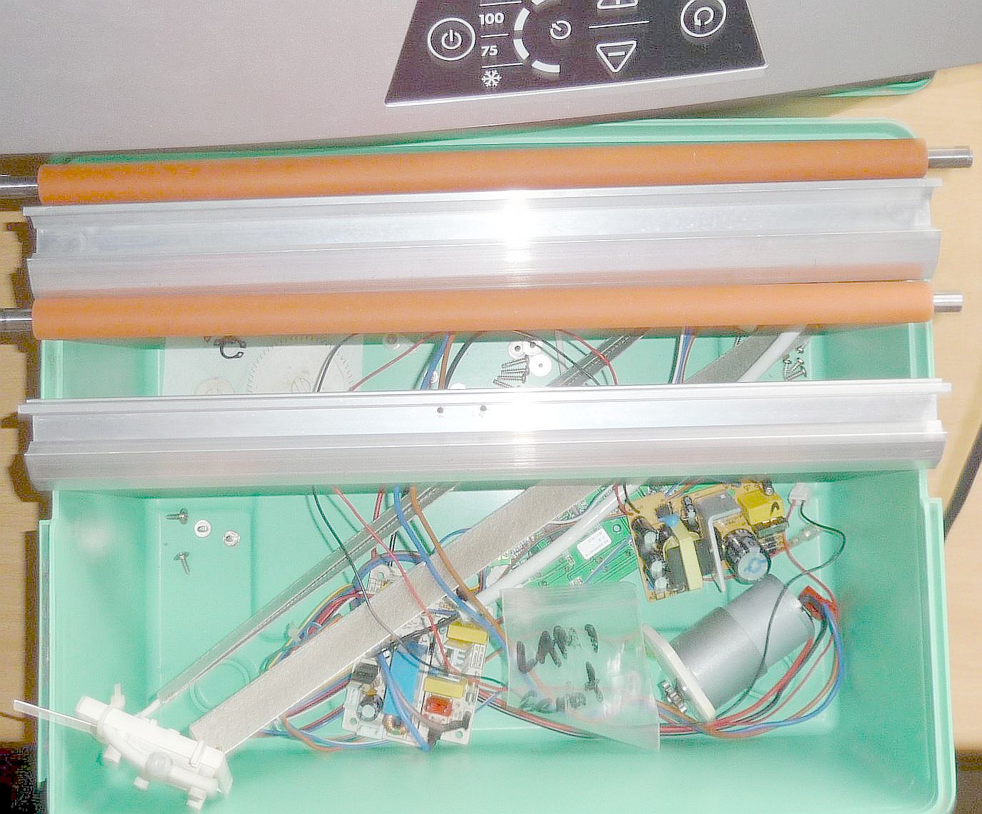

Der Transport beim Callisto A3 von Fellowes legt sofort nach dem
Einschalten sofort los.
Alle Tasten tun, und LED-Anzeige reagiert auf Temperaturstufe und der
Motor schaltet vom Vor- in den Rückwätsgang.
Das Teil soll nach BA erst 6 Minuten anheizen, dann piepsen und erst
dann loslegen.
Heizung OK, wird warm - Ist da evtl. ein Sensor überbrückt/defekt?
Kein Plan, Schnellidee ist, den Motor über Zeitschaltuhr auf 6 Minuten
verzögern, blöd wär nur, wenns überhitzt, da könnt ich Temp messen und
Bimetalle dranhängen.
Hat wer dasselbe Problem gelöst und wie?

Da hast du vermutlich die Bedienungsanleitung falsch verstanden.
Alle Laminiergeräte, die ich kenne, heizen mit sich drehenden Walzen
auf. Das sorgt für einen einfacheren Aufbau und eine gleichmäßige
Erwärmung.
> verzögern
Wenn du denkst, dass das Gerät defekt ist, dann schicke das Ding doch
zurück. Ist mit einem Preis ab 120€ schließlich kein Billig-Laminator.

Grundsätzlich muß sich die Walze IMMER mitdrehen, damit ihre Oberfläche
gleichmäßig warm wird und bleibt. Sie ist auch meist aus Gummi, was in
der Hitze Verformung bedeutet.
Statt eine Motorverzögerung einzubauen empfehle ich dir als Bastler, bei
Verformungen des Laminier-Materials lieber mehr Augenmerk auf die
Temperatursteuerung zu legen. Das sind oft nur wenige °C , die über Wohl
und Wehe des Laminierergebnisses entscheiden. Das Zeug da drin ist
'primitiver geht nich mehr'
Günstig wäre also, sofern du -häufig- laminierst, eine gradgenaue
e-Steuerung der Temperatur. Was aber letztendlich vom Laminiergut
abhängig ist, weil das ja die Wärme ableitet.
Ich hab zwei und einen mal zerlegt und primitiv 'angepaßt', weil alles
meist wellig wurde. Man könnte das über einen 10,- Temp-Regler und einem
nackten NTC machen. Für mich zahlte sich das nicht aus, da der andere um
5,- im Abverkauf einwandfrei laminierte.
Es ist wie mit den Folienschweißern. Auch da mußt selber Hand anlegen,
sonst kommst da zu nix. Und trotzdem wirds nie "professionell" , weil
sich die Bedingungen -bei jeder Folie- ändern. Und auch das Einstellen
schwierig ist, weil sich 'das Gerät' während des Betriebs erwärmt.
Schweißt oder laminierst also --dauernd-- über Stunden hinweg , ist das
was anderes, als wenn du jeweils ein paar Minuten/Sekunden  Pause
machtest.
