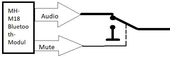

Hallo Forum,
ich habe so eine ähnliche Schaltung mit dem MH-M18 Bluetooth-Modul
gebaut:
https://elektro.turanis.de/html/prj399/index.html
Nur, dass der NF-Verstärker ein altes Radio ist.
Wenn das MH-M18 kein Audiosignal ausgibt, wird der Mute Ausgang des
Moduls auf high gesetzt (3V3).
In dem Fall würde ich gerne die NF Leitung auf GND legen, da es sonst
leicht brummt. Ich habe versucht, das in einer Skizze ein wenig zu
verdeutlichen.
Wie setzt ich denn so ein "analoges" Relais am besten um?
Freue mich über jeden Tipp, Danke!

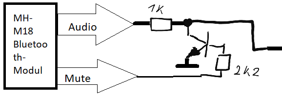

Gast #7043655
Nimm zwei kleine NPN Transistoren(L/R). Emitter auf Masse, Collectoren
an L und R und die Basen jeweils über 10K an das "Mute" Signal. Fertig.
Es ist dafür nicht notwendig spezielle ICs undsonstiges Zeugs zu
verwenden. Falls DC an LR liegen sollte, einfach ein C vorschalten.
(Firma: Autotronic) #7043718
Rudolph Hagemann schrieb:
> Nimm zwei kleine NPN Transistoren für (L/R). Emitter auf Masse, Collectoren
> an L und R
Zwei normale Feld Wald und Wiesen NPN-Transistoren reichen aus. Wenn du
etwas sanfter Ein- und Ausblenden willst, dann kannst du parallel zu
Basis und Emitter noch je einen 100uF Elko schalten. Der unterdrückt
auch Schaltknäckse.

Lösungsvorschlag: den Ausgang deiner Quelle (MH-M18) permanent mit 1kOhm
"belasten", das verträgt der hoffentlich ohne bei Vollaussteuerung zu
scheppern, und das sorgt dafür das bei "offenen Ausgang" [MUTE] die
Brummspannung gedämpft wird.
