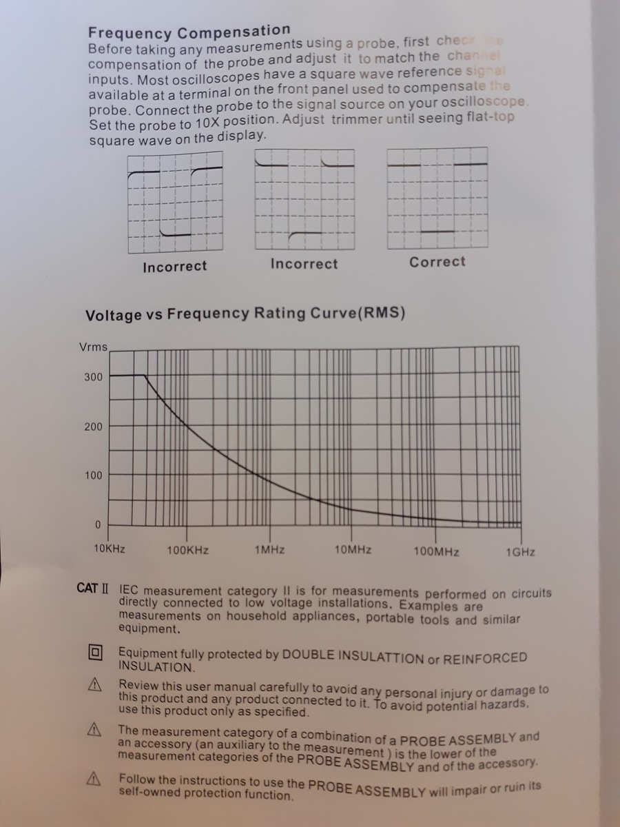

Was bedeutet diese Kurve?
#7043651
Ich nehme mal an, du meinst die untere Kurve?
Dein Tastkopf hat ein Degrading über die Spannung. Bei 200 Vrms kannst
zu z.B. nur noch Frequenzen bis 100kHz ohne signifikante Verzerrung
messen. (oder bis ca. 120 kHz bei 150 Vrms).
Das kommt vermutlich von den Keramik-Kondensatoren, die ihre Kapazität
mit Spannungsbelag verändern und dadurch das integrierte Filter
verziehen.

#7043851
Diese Kueve gibt an welche Spannung du bei welcher Frequenz maximal
anlegen darfst, ohne den Tastkopf zu beschädigen.
Da der Innenleiter vom Kabel des Tastkopfes aus einer dünnen
Widerstandsdraht von einigen 10 Ohm besteht, und am Ende des Kabels eine
Kapazität gegen Masse liegt, erzeugt der Blindstrom an dem
Wirkwiderstand des Kabels einen Spannungsabfall, welches das Kabel
erwärmt.
Ab einer gewissen Spannung bei hohen Frequenzen wird das Kabel warm und
brennt sogar durch.

Was ist es genau für ein Tastkopf? Verträgt er denn 300Vrms (den
in der Kurve angegebenen U-Maximalwert ab knapp unter 30kHz) auch
in der 1:1 Einstellung?
Gast #7044398
Ralph B. schrieb:
> das wird wohl bei beiden Einstellungen gelten, da nichts anderes
> angegeben.
Das würde ich auch so interpretieren.
Allerdings - ganz passt die Erklärung mit dem Widerstand der Ader und
der kapazitiven Last am Ende nicht. Z. B. sind lt. Kurve bei 10 MHz noch
30 V zulässig. Die kapazitive Last (der Oszi-Eingang) ist typisch 15 pF.
Das ergibt einen Strom von 1 mA und damit eine Verlustleistung, bei der
der dünnste Draht sich eher nur theoretisch erwärmt.
Da muss etwas anderes hinter stecken.

#7044435
Du hast dich glaube ich verrechnet. Ich komme auf 1061 Ohm kapazitiver
Widerstand bei 15pF und damit zu einer Verlustleistung von etwa 100mW am
Kabel ( bei 100 Ohm Widerstand. Vei nicht mal 0,1mm Durchmesser des
Innenleiters wohl schon die Grenze ).
Ralph Berres

Gast #7044510
Ich habe die selben Werte errechnet. Die 100 mW würde ich verteilt auf 1
mm Länge als kritisch betrachten, aber auf 1 Meter verteilt ganz
bestimmt nicht. Ein 0,1 mm Draht, zu einem quadratischen Mäander gelegt,
ergibt eine Fläche von 10 x 10 mm², groß wie ein Fingernagel - das ist
weit, weit von 100 mW Belastbarkeit entfernt.
Die Wärme-abführende Oberfläche des 0,1 mm-Drahtes ist immerhin 3 cm²
groß(!). 3 cm² als kompakte Fläche hätten vielleicht 100°/W. Dann würde
sich der Draht um ca. 10° erwärmen (meinetwegen auch 10 K). Aber der
Draht ist lang, der Wärmewiderstand ist noch einmal erheblich kleiner.
Nebenbei: Ich habe mal versucht, den Tastkopf mit Kabel mit einer
verlustbehafteten Leitung zu simulieren. Bei einem 1:1 Tastkopf und 1 m
Länge halte ich es für unmöglich, eine Bandbreite von mehr als ca. 40
MHz zu erreichen. Der Kapazitätsbelag ist entscheidend, und damit
hauptsächlich der Durchmesser. Der Widerstandsbelag von ~100 Ohm/m und
die Eingangskapazität ~15 pF müssen für eine saubere Sprungantwort
zueinander passen. Bei 10:1 würde theoretisch vielleicht sehr viel mehr
möglich sein, aber ein komplexes Entzerrer-Netzwerk erforderlich machen.
Da ich aber sehe, dass das bei meinem Oszi mit ~2 nS Anstiegszeit eine
Flanke wie im Bilderbuch ergibt, muss da noch was Anderes hinter
stecken.
Gast #7045823
Manfred Reinhard schrieb:
> Ich habe einmal ein Tastkopfkabel zerschnitten, der Durchmesser des
> Innenleiters war extrem klein, geschätzte 0,05mm !
Danke für das Nachmessen, ich hatte es auch schon erwogen. Geschätzt
hätte ich das auch. Je dünner, desto weniger Kapazitätsbelag, also desto
breitbandiger.
Ich habe mal einen Versuch gemacht. Aber nicht, um Ralph zu
widersprechen, denn mir fällt auch keine bessere Begründung ein, als
die, die er gegeben hat. Ich wollte herausfinden, was daran sein könnte.
0,05 mm Draht habe ich nicht, das dünnste war 0,07 mm CuL. Davon habe
ich 10 cm eingespannt und mal gemessen, wie belastbar er ist. Dieser
Draht hat also den 1,4-fachen Umfang (Oberfläche) eines 0,5ers, müsste
also entsprechend mehr Leistung als ein 0,5er vertragen können. Nun
liegt der 0,5er, soviel ich weiß, lose in einem Teflon-Rohr, die
thermischen Verhältnisse könnten noch etwas schlechter sein. (Fest von
Teflon umgeben wären sie deutlich besser.)
Ergebnis:
Bei ~250 mW begann sich der Lack zu verfärben.
Bei 1,5 W wurde die Dehnung des Drahtes deutlich sichtbar.
Bei 2 W dampfte der Lack ab.
Bei 7 W brannte der Draht durch (1,5 A).
Für eine 1 m Lange Leitung muss man die Werte mit 10 multiplizieren, für
0,05 mm Durchmesser mit 0,7.
Je nachdem, ob der Draht frei in der Teflon-Isolation liegt oder diese
ihn umschließt, kann man abschätzen, ob eine 1 m lange 0,05 mm-Leitung
nur sehr viel mehr als 100 mW verträgt oder _sehr, sehr_ viel.
Ich vermute, dass die Zahlenwerte in dem Diagramme entweder auf das
Bauchgefühl oder auf einen Rechenfehler des Verantwortlichen zurück zu
führen ist.
