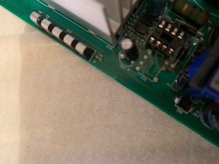

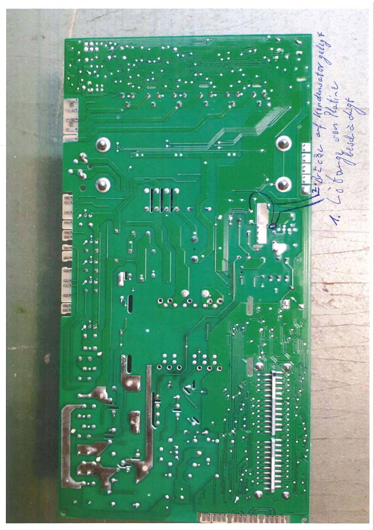

mein Indesit Waschtrockner ist ohne Funktion. Ich bin dabei auf der
Platine den Wiederstand von 39 Ohm zu tauschen (hat Durchgang), den
Resistor zu tauschen und den IC 625PG. Diesen IC habe ich ausgelötet und
wollte einen IC Sockel einlöten, jedoch hat sich ein Lötauge von der
Leiterbahn dabei verabschiedet. Ich habe nun von dem IC Beinchen eine
Brücke zum Kondensator gelegt (siehe Anhang) ist diese Verbindung
richtig oder muss die Brücke woanders angeschlossen werden. Vorab vielen
Dank für Eure Hilfe.

Nun, lieber TO, niemand hat sich über Deine Lötleistung mockiert. Nur,
wäre es denkbar, auf meinen zugegeben etwas subtilen Hinweis hin, mal
einen relevanten Platinenausschnitt der Bestückungsseite zu sehen zu
bekommen?
PS.: Stehen denn "der Wiederstand von 39 Ohm" und der ominöse "Resistor"
irgendwie in Zusammenhang mit dem IC oder war die Fehlersuche bisher
'trial&error'?
OP
Die Bauteile stehen in Zusammenhang und sind defekt. Widerstand soll
laut Farbcode 39 Ohm haben. Ic ist ein LNK625PG und der Resistor ein
TVR1447.
Den Platinenausschnitt habe ich um 19.40 Uhr angefügt (Rückseite der
Platine mit der Stelle, wo das IC sitzt, mit handschriftlichem Vermerk,
wo ich die Brücke setzten würde. Eine Bestückungsliste oder einen
Schaltplan habe ich leider nicht)
LG, Stephan

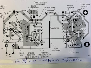

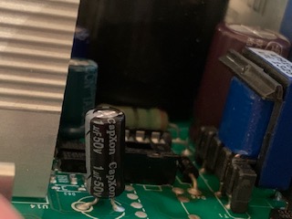

Sorry wenn ich nochmal nachtrete: Ich sprach von 'Bestückungsseite',
also da wo man die Bauelemente sieht. Und bitte nur die welche sich im
Umfeld des Converter-IC befinden, man also ggf. auch Beschriftungen
lesen kann. Man sollte vor allem erkennen können wo sich besagter
BYPASS-Kondensator und der SOURCE-Anschluss des Converters befindet.
PS.: Warum verlinkst Du einen DP-Abschnitt eines LNK302.. wenn es sich
real um einen LNK625.. handelt?

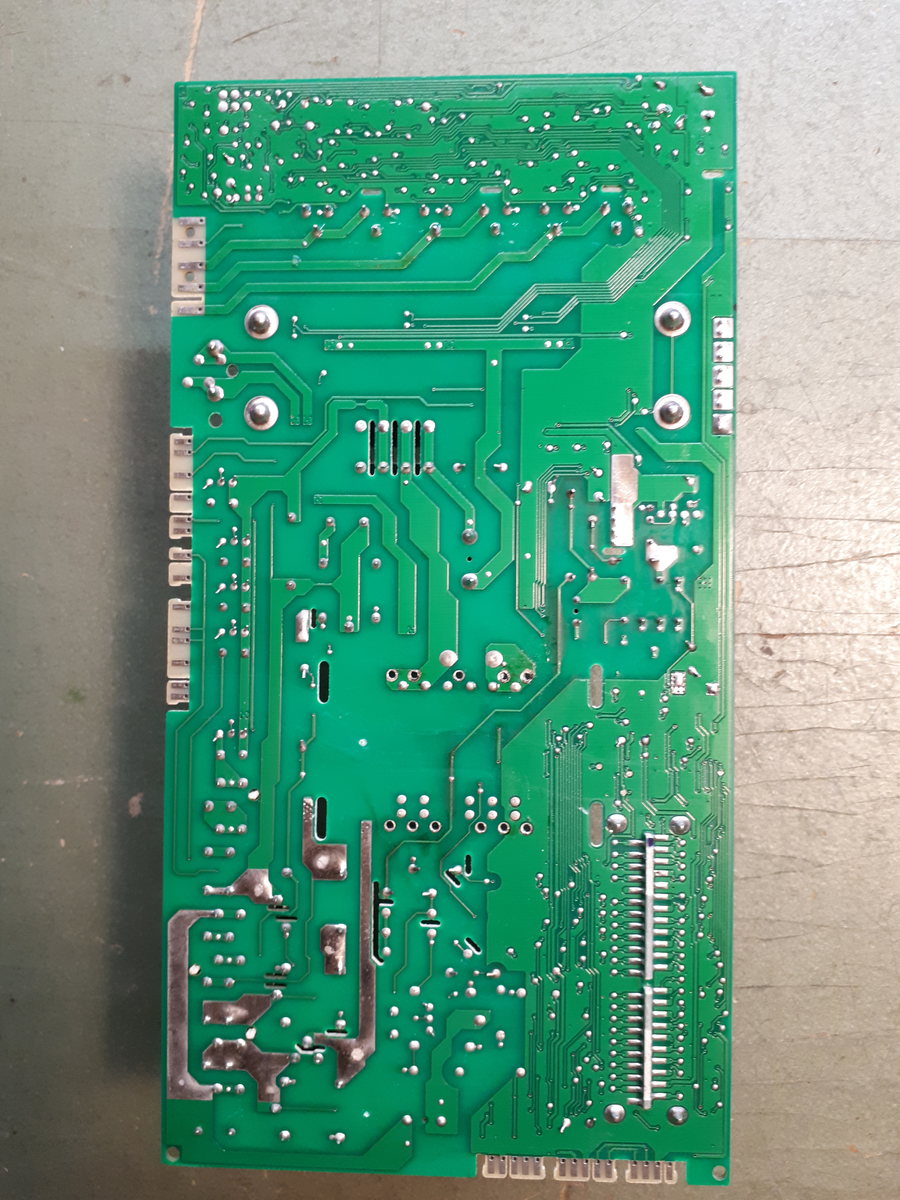

Stephan B. schrieb:
> Versuche gerade das Foto anzuhängen.
Vielleicht erstellst Du mal Bilder, auf denen man etwas erkennen kann?
Der erste Schritt wäre, dass diese scharf sind - es ist Dir nicht
verboten, Dir diese anzugucken, bevor Du uns Matsch servierst.
Deine Bilder müssen auch nicht in die rechte obere Ecke eines Briefs
passen!
Nee 'ne, Du verarschst mich, oder? Hast Du die 'Bilder' etwa im
Wandschrank geschossen? Noch ein Versuch (ordentlich belichtet und
angemessen gross) oder ich bin raus.

Falls noch jemand Interesse an diesem Beitrag haben sollte oder jemand
das gleiche Problem mit seinem Waschtrockner hat, die Maschine läuft
wieder. Hinweis - das Beinchen des ICś nicht wie im ersten Beitrag mit
dem Kondensator verbinden, sondern wie hier im angehängten Schaltplan
mit dem SMD Widerstand. Die Maschine läuft wieder,allerdings ohne die
überaus wertvollen Beiträge von den Mitgliedern die mich hier versucht
haben auf die feinste Art zu motivieren und mir zu helfen. Hinweis für
den Administrator:ich bitte um die Löschung meines Accounts.
