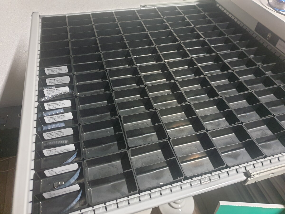

Gehen wir mal in die zweite Runde:
Ich habe mal ein Bild angehängt, so sehen meine Schubladen aus. Auf die
jetzigen Etiketten bekomme ich die Basis-Infos drauf (51x19mm). Die
angestrebten Etiketten (47x12mm) werden keinen Platz dafür bieten, daher
die Idee:
Ich schreibe nur den Namen des Bauteils + QR Code auf die Etiketten.
Wenn ich jetzt mit einem USB Handscanner den Code scanne, öffnet sich
der passende Ordner auf dem PC mit Datenblatt, AN, Beispielschaltungen
etc.
Ist euch ein Programm bekannt, was das relativ easy kann? Ich stell mir
einen simplen Dialog vor, in die der Handscanner dann rein schreibt und
dann der Ordner öffnet. Als Abschluss -String sendet der Scanner <CR>
oder <LF>.
Auch hier bin ich für praxistaugliche Lösungen offen :).
VG Paul

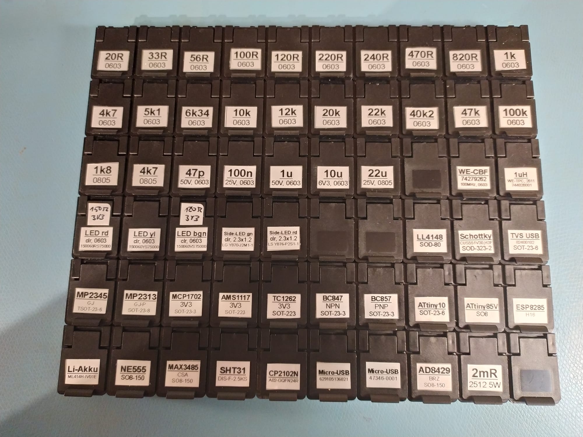

von Walter T. (nicolas)
Joachim schrieb:
> Beide Probleme scheint der P750W nicht zu haben, weil er offenbar über
> eine doppelt so hohe Auflösung und Halbschnitt verfügt.
Halbschnitt funktioniert übrigens nur mit den Original-Brother-Kassetten
(ca. 20 Euro für 8 m). Bei allen bislang getesteten
Drittanbieter-Kassetten ist das Ergebnis nicht brauchbar.
Ich habe zwar auch einen normalen Brother P-Touch E800, bin aber für
Typenschilder und auch meine Bauteilbeschriftungen auf einen Zebra
GK420d umgestiegen (gibts manchmal für einen guten Kurs in der Bucht).
Etiketten und Thermotransfer-Bänder dazu sind bezahlbar und kommen ganz
ohne DRM aus.
Das Ding stellt sich am PC als normaler Drucker vor, man kann also
bequem auch aus Excel, OpenOffice Draw oder automatisiert mit Python
oder whatever ohne zusätzliche Treiber drucken.
Dank Harzband auch Lichtecht und Lösemittelbeständig (solangs kein
Aceton ist)
(Meine Bauteibeschriftung sind 6 Felder auf einem 20x60mm Etikett und
dann ausgeschnitten)
