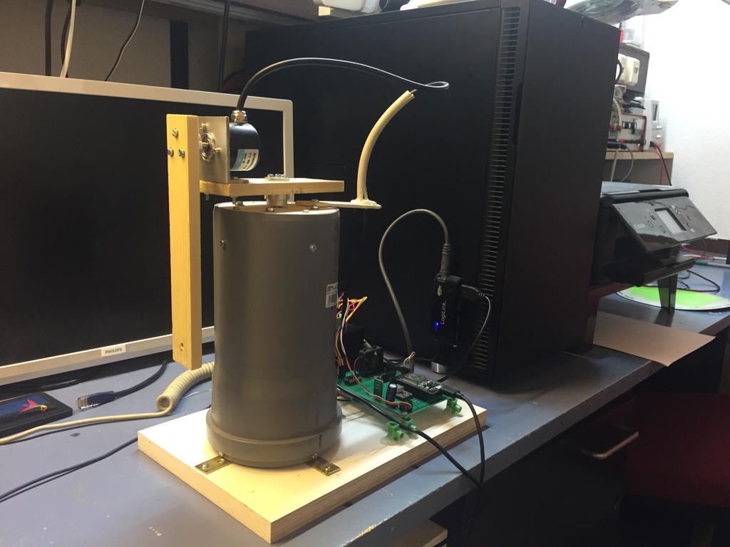

Gast #7046888
Hallo Felix,
anbei meine Konstruktion. Wird von einem starken Stepper (1.9 Nm)
angetrieben und die Position per Drehencider mit 600 Steps erfasst,
Steuerung mittels ESP32. Das Video zeigt die Aufwärtsbewegung, an der
Balance oben arbeite ich noch.
Viel Erfolg für dein Projekt.
