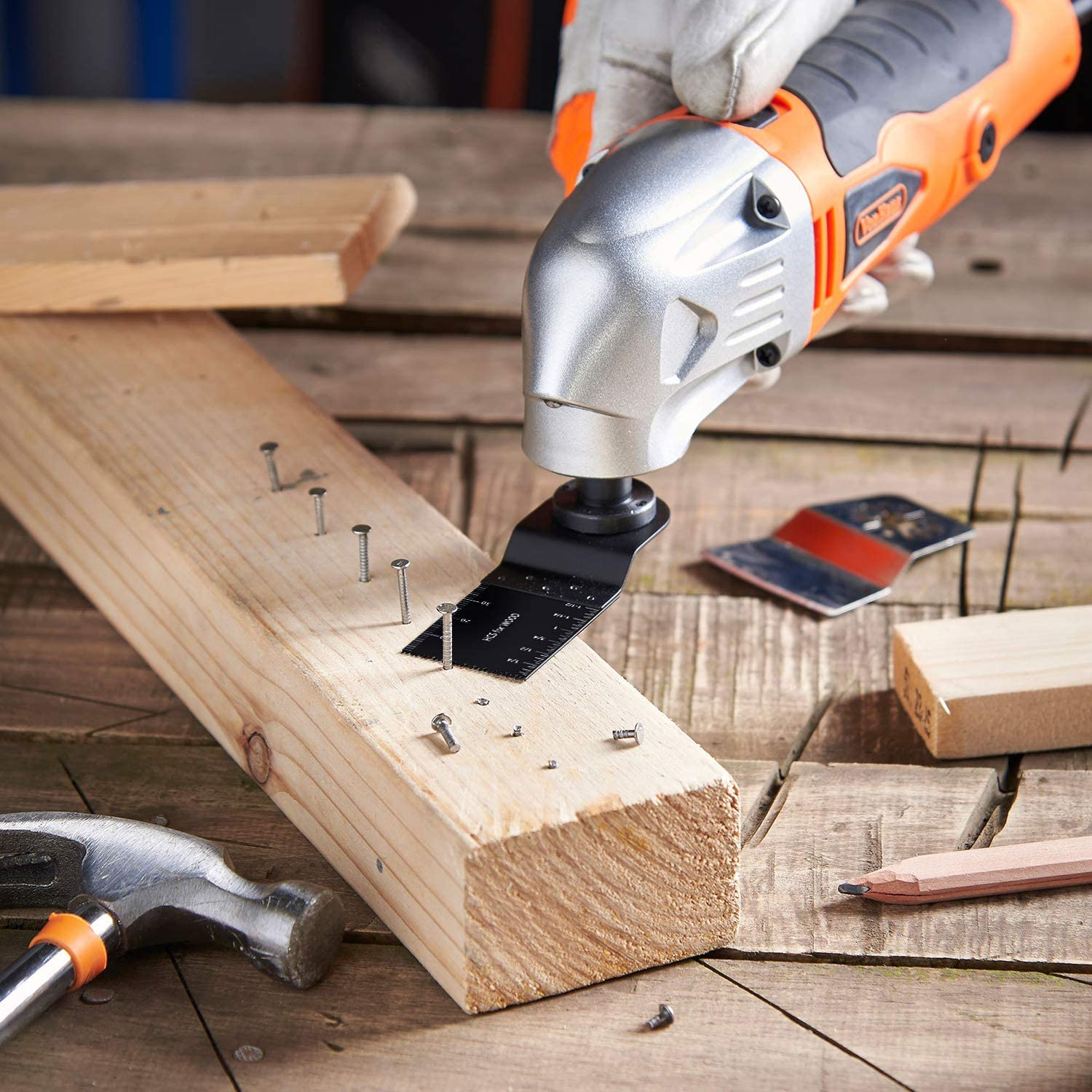

Also Kurz meine Erfahrung:
Ich habe zwar 3 Flex rumliegen, aber wenn ich Unterwegs bin eigentlich
nur mein "Worx Multitool" (OBI) dabei.
Dazu habe ich den Aufsatz aus Gehärtetem Stahl-Blade:
(Siehe Bild)
Damit habe ich schon etliche Schrauben geköpft oder mal schnell ein
Eisenrohr gekürzt.
Nur wenn es Gehärteter Stahl ist wird es mit dem Multitool mühsam.

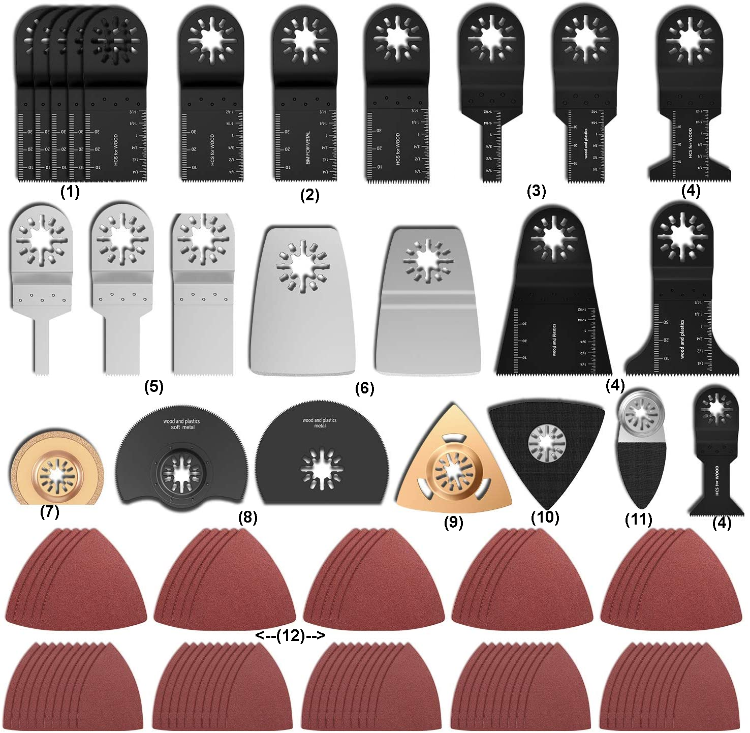

Für die es Interessiert.
Folgende Werkzeuge eignen sich für(Bild):
(1)+(2): Etwas zu Kürzen oder großes 4-Kant Loch
(3)    : Kleine 4-Kant löcher(Streben oder Kabeldurchführung)
(4)    : Grössere Fläche Abschneiden oder abtragen
(5)    : 4-Kant Löcher in Kunststoffe oder Styropor
         (schmelzt sich quasi durch)
(6)    : Plan-hobeln
(7)    : Fliesen/Stein oder Harte teile schneiden
         Achtung nutzt sich sehr schnell ab!
(8)    : Gerade Fugen oder Schnitte
(9)    : Noch nie gebraucht :-( bzw habe ich nicht
(10)   : Stahl oder Eisenteile abschleifen
(11)   : Kanten von Eisenteile entgraten
         (etwa abgeschnittene Schrauben/Rohre)
(12)   : Halt zum Schleifen von was auch immer :-)
Sind so meine Erfahrung's-Teile.
Es gibt noch zig andere Aufsätze, aber die muss man nicht alle
haben..;-) LOL

Habe selbst das Multitool von Worx und das hat mir schon einige gute
Dienste geleistet. Rohre am Fußboden, Decke oder Wand bündig absägen
geht hervorragend. Einschnitte in Holz für Zapfen gehen auch sehr gut.
Ebenso ist es für Schleifarbeiten aller Art gut geeignet.
Da bei mir demnächst die Sanierungung eiunger Holzfenster ansteht habe
ich mir noch so ein Multitool von Makita (Akku) gegönnt. Das Teil ist
genial. Da waren fast alle von Patrick gezeigten Werkzeuge dabei.
Man kann damit zwar auch ein Brett ablängen, aber das ist eher mühsam
und geht mit einer Handkreissäge oder auch Stichsäge besser und
schneller.

Scyte R. schrieb:
> Multitool ist auch gut für: Brett an Wand gedübelt doch nochmal kurzen.
Ja aber dann das Werkzeug Nr.(8) Verwenden. bei den anderen beschädigst
du gerne die Wand dahinter ;-)
In Ecken musst du dann (leider) doch eher die Geraden Messer nehmen und
extrem aufpassen, so meine Erfahrung.
Habe ich im Orgelbau auch schon verwendet, um Verstrebungen die zu lange
waren zu Kürzen. ;-)
